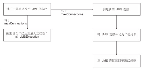

图 1 显示了 WebSphere® Application Server V7.5 和 V8.0的连接池工作方式。
图 1。 WebSphere Application Server V7.5 和 V8.0 -连接池的工作方式
显示如何在 WebSphere Application Server V7.5 和 V8.0中使用连接池属性的流程图。

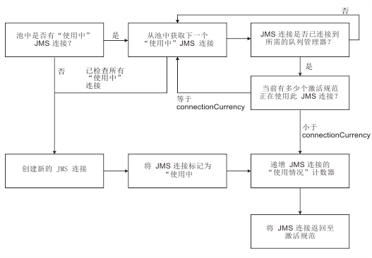

图 2 显示了 WebSphere Application Server V8.5的连接池工作方式。
图 2。 WebSphere Application Server V8.5 -连接池的工作方式
显示如何在 WebSphere Application Server V8.5中使用连接池属性的流程图。
