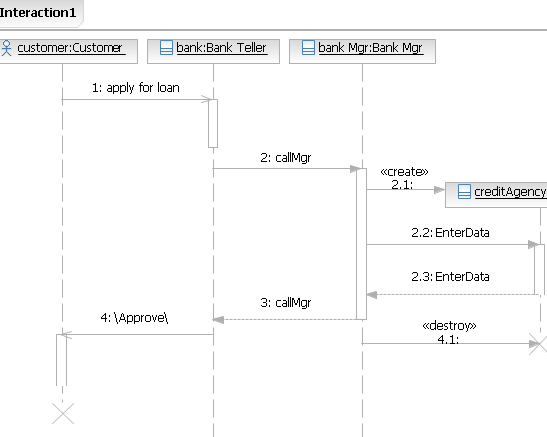

如下图所示,消息显示为一条带有箭头的线。箭头指向发送消息的方向,也就是从发送消息端指向接收消息端。以下示例说明在表示银行客户遵循此过程来申请贷款的银行方案的时序图中如何显示消息。
  • 客户向银行出纳发出贷款申请。
  • 银行出纳将该申请发送给银行经理处理,并等待经理完成处理。
  • 然后,银行经理启动信用检查程序,输入数据,并等待信贷机构发送结果。
  • 银行经理接收来自信贷机构的响应,然后向银行出纳发送一条消息,告知所作出的决定。
  • 然后,银行出纳向该客户发送一条消息,告知是否已核准贷款申请。
  • 然后,银行经理将关闭信贷机构程序,客户也就完成了交易。
用来说明消息如何在不同的银行生命线之间传递的银行交易示例。
