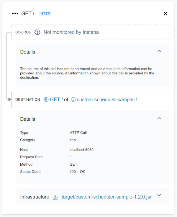

未受 Instana 監視的來源
如果您執行範例,則會看到 HTTP 呼叫來自 未受監視的來源
未受監視的來源
為何未監視來源?
程式碼範例使用 Apache HTTP 用戶端 進行送出呼叫。 Instana 代理程式支援 Apache HTTP 用戶端。 為何我們在 Instana 中看不到要求的來源?
原因是 Instana 只有在現有追蹤環境定義中發生送出呼叫時,才會指示這些呼叫。 在此範例中,送出呼叫由未檢測的自訂排程器觸發。 因此,未檢測呼叫,因為找不到現有的追蹤環境定義。

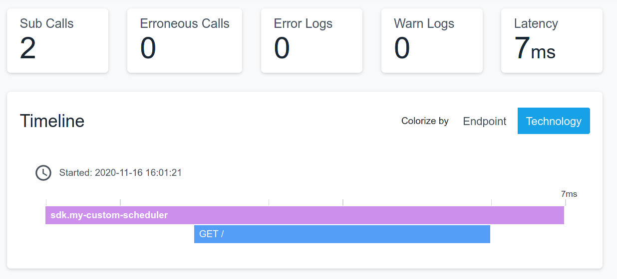

現在,每一個 HelloWorldJob.run() 呼叫都會建立一個追蹤環境定義,送出的 HTTP 要求會在這個追蹤環境定義內執行。 您在 Instana 中看到如下:
完整追蹤

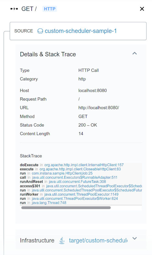

現在會追蹤 HTTP GET 要求的來源,包括從 Apache HTTP 用戶端自動檢測收集的所有 meta 資料:

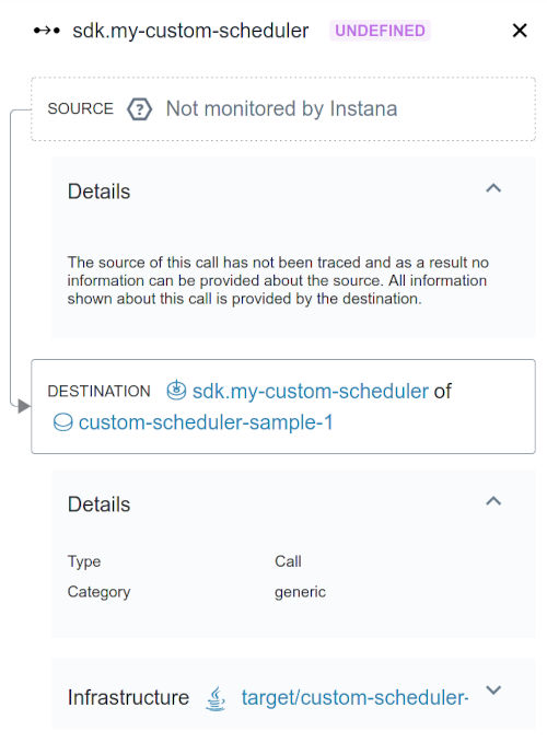

排程器工作本身會視覺化為具有未受監視來源的空呼叫:

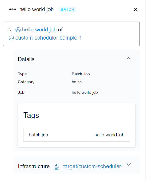

新增標籤
如上所示,排程器工作視覺化為不含任何註釋的空呼叫。 您可以呼叫 SDK 的 SpanSupport.annotate() 方法來新增自訂 meta 資料。 只要在 HttpClientJob.run() 方法開頭呼叫 SpanSupport.annotate() :
Override
@Span(type = Span.Type.ENTRY, value = SPAN_NAME)
public void run() {
  SpanSupport.annotate(Span.Type.ENTRY, SPAN_NAME, "tags.batch.job", "hello world job");
在為工作的 ENTRY 跨距設定 tags.batch.job (如 OpenTracing的語意慣例中所指定) 時, Instana 現在會將跨距視為類型 BATCH ,並知道沒有遺漏來源。

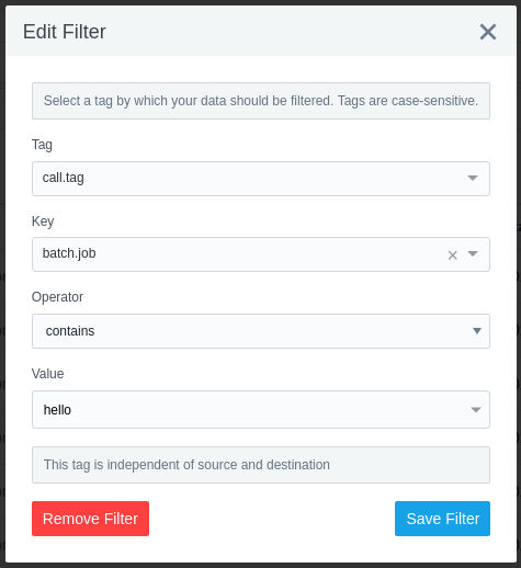

您也可以在「無界限分析」視圖中搜尋自訂標籤:

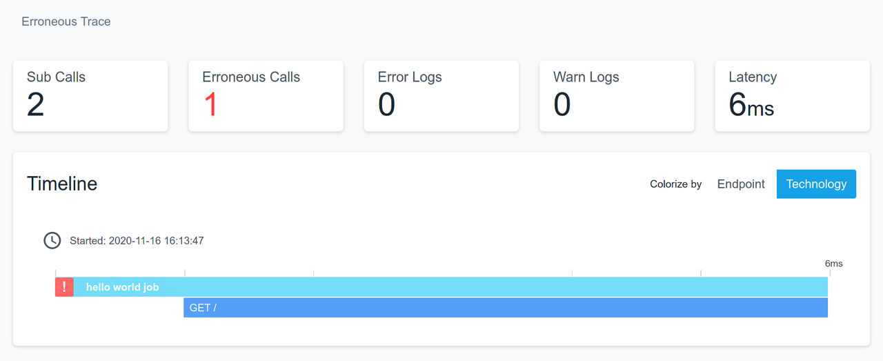

將跨距標示為錯誤
在某個時間點,您可能想要將批次工作標示為錯誤。 新增 error 標籤 (如 OpenTracing的語意慣例中所指定) 即可輕鬆完成此作業。
SpanSupport.annotate(Span.Type.ENTRY, SPAN_NAME, "tags.error", "true");
新增此項會使您的呼叫在 Instana 中視覺化為錯誤。
