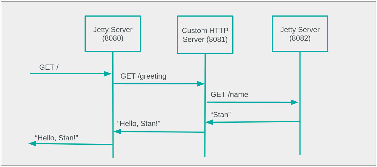

程式碼範例
custom-http-sample 指導教學的程式碼範例位於 github.com。 它會實作下列實務範例:
自訂 HTTP 伺服器指導教學

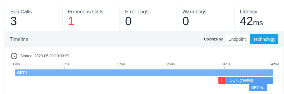

如果您執行範例並開啟 http://localhost:8080,則會收到回應 Hello, Stan!。 不過,如果您在 Instana 中分析呼叫,您會看到追蹤已中斷。
追蹤 1: 追蹤擷取畫面 01
追蹤 2: 追蹤擷取畫面 02
送出要求是使用 Apache HTTP 用戶端來實作, Instana 的自動追蹤支援此用戶端。 遺漏的鏈結是自訂 HTTP 伺服器上的項目跨距 (送入呼叫) GET /greeting

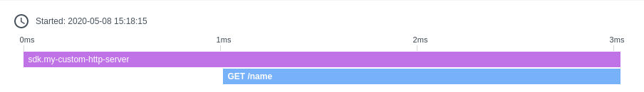

現在,自訂伺服器已檢測,您會看到從 /greeting的送入呼叫觸發對 /name 的送出呼叫。
追蹤擷取畫面 03
不過,追蹤仍會中斷,因為在送入呼叫和送出呼叫之間不會傳遞追蹤 ID。

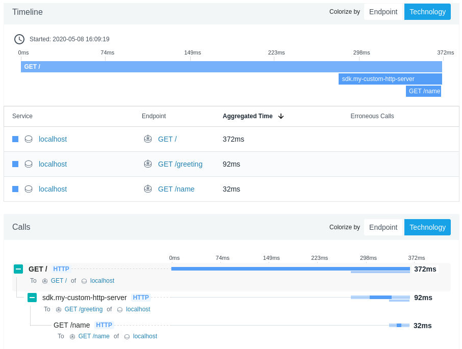

當您現在執行 curl http://localhost:8080時,您會在 Instana 中看到完整的追蹤
追蹤擷取畫面 04

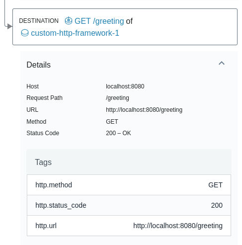

現在,自訂 HTTP 伺服器的 ENTRY 跨距的詳細資料會顯示指定的 HTTP meta 資料。
具有註釋的跨距
請注意,從 Jetty 到自訂 HTTP 伺服器的對應 EXIT 跨距已具有 HTTP meta 資料,因為用戶端使用 Instana 自動追蹤所支援的 Apache HTTP 用戶端。
