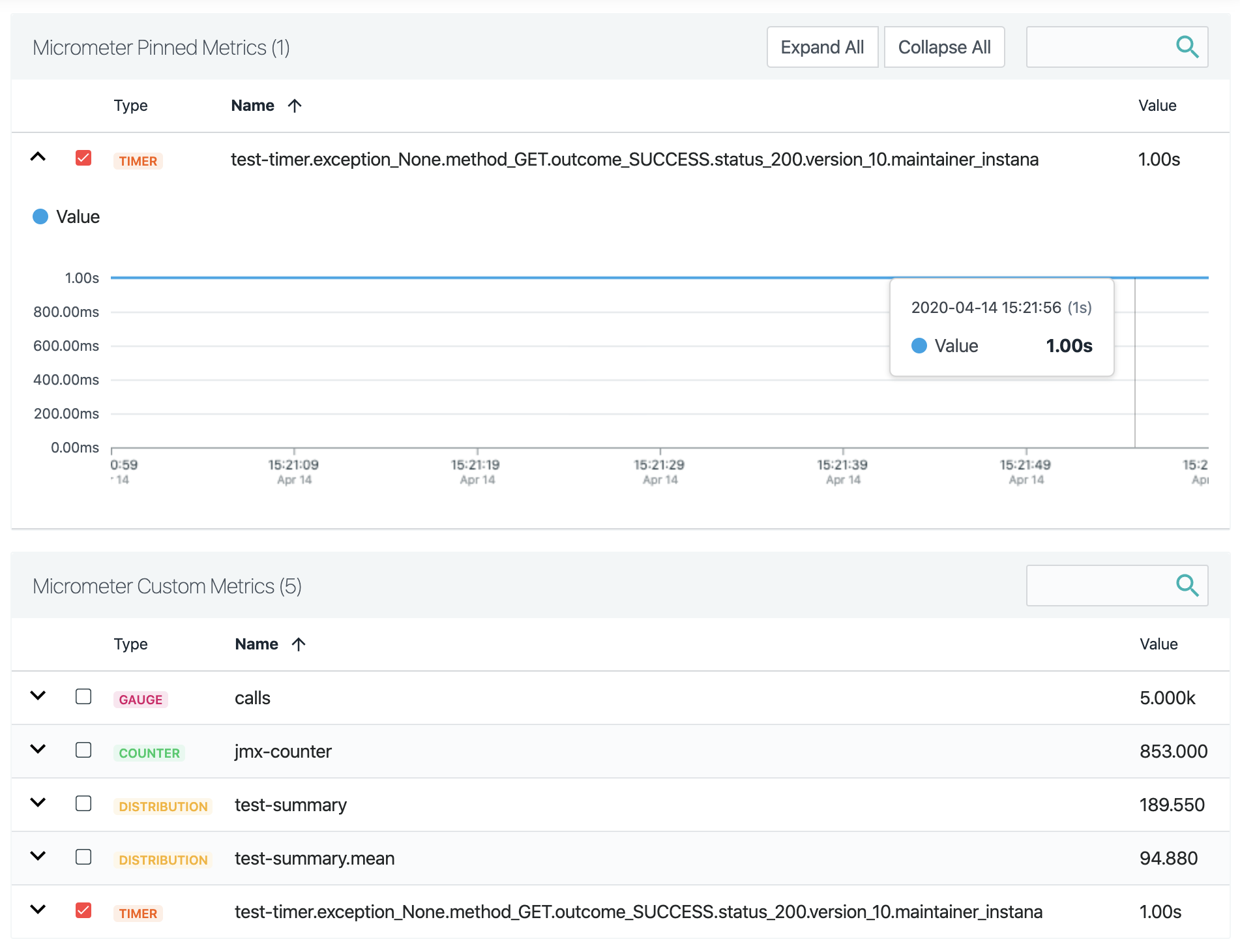

度量名稱包含 tag_name=tag_value格式的連結標籤。 例如: 在下列擷取畫面標籤中:
exception=None, method=GET, outcome=SUCCESS,
status=200, version=1.0, maintainer=instana
