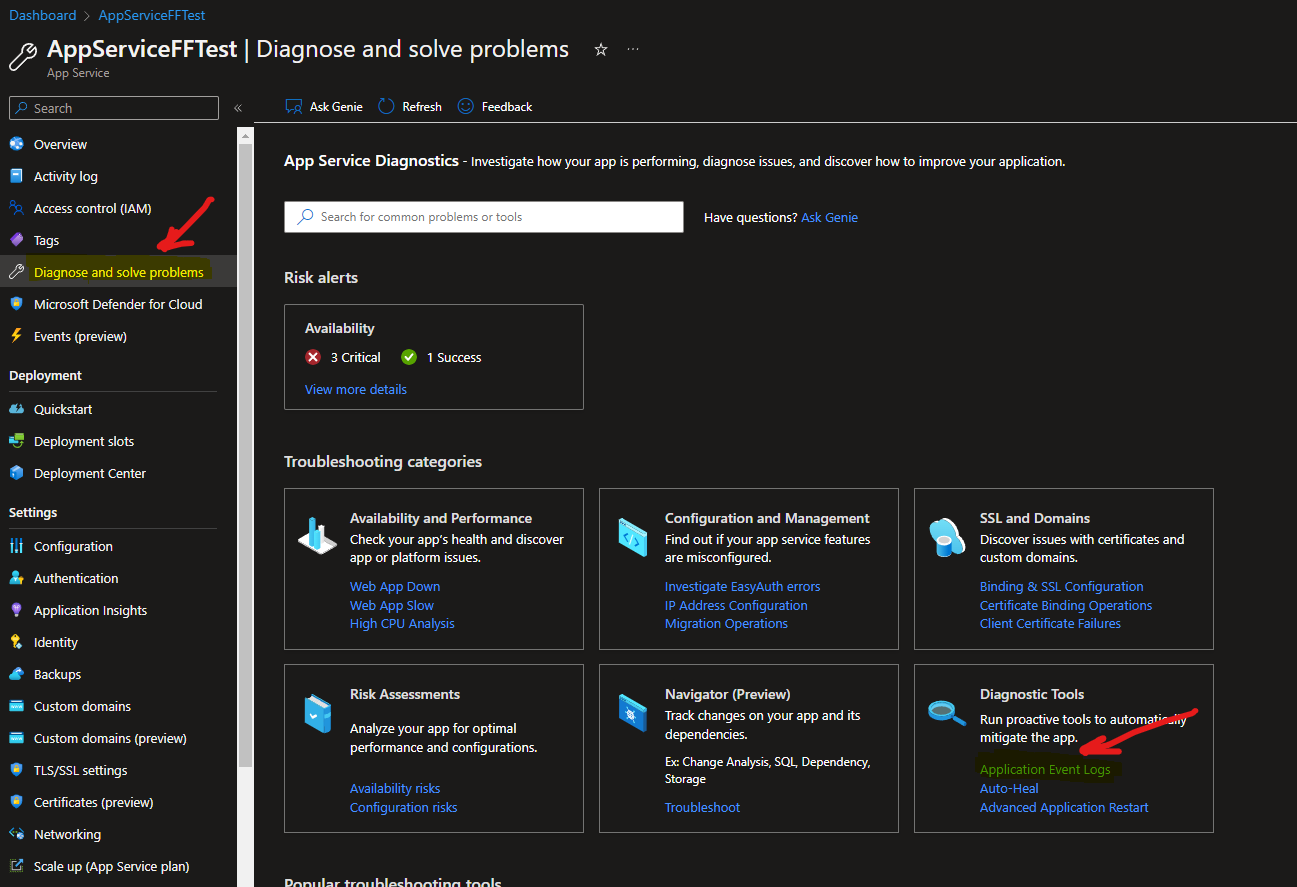

追蹤無法運作
在聯絡 Instana 支援團隊之前,請先完成下列步驟:
  1. 請檢查 AppService 配置及 Instana Tracing AppService 延伸配置中是否已正確配置先前提及的位元數目。
  2. 請確定在 Instana Tracing for AppServices 頁面中已正確設定代理程式金鑰和端點 URL。 如需相關資訊,請參閱 無伺服器監視的端點 URL
  3. 透過開啟 診斷並解決問題 > 應用程式事件日誌,檢查事件日誌中是否有錯誤。
