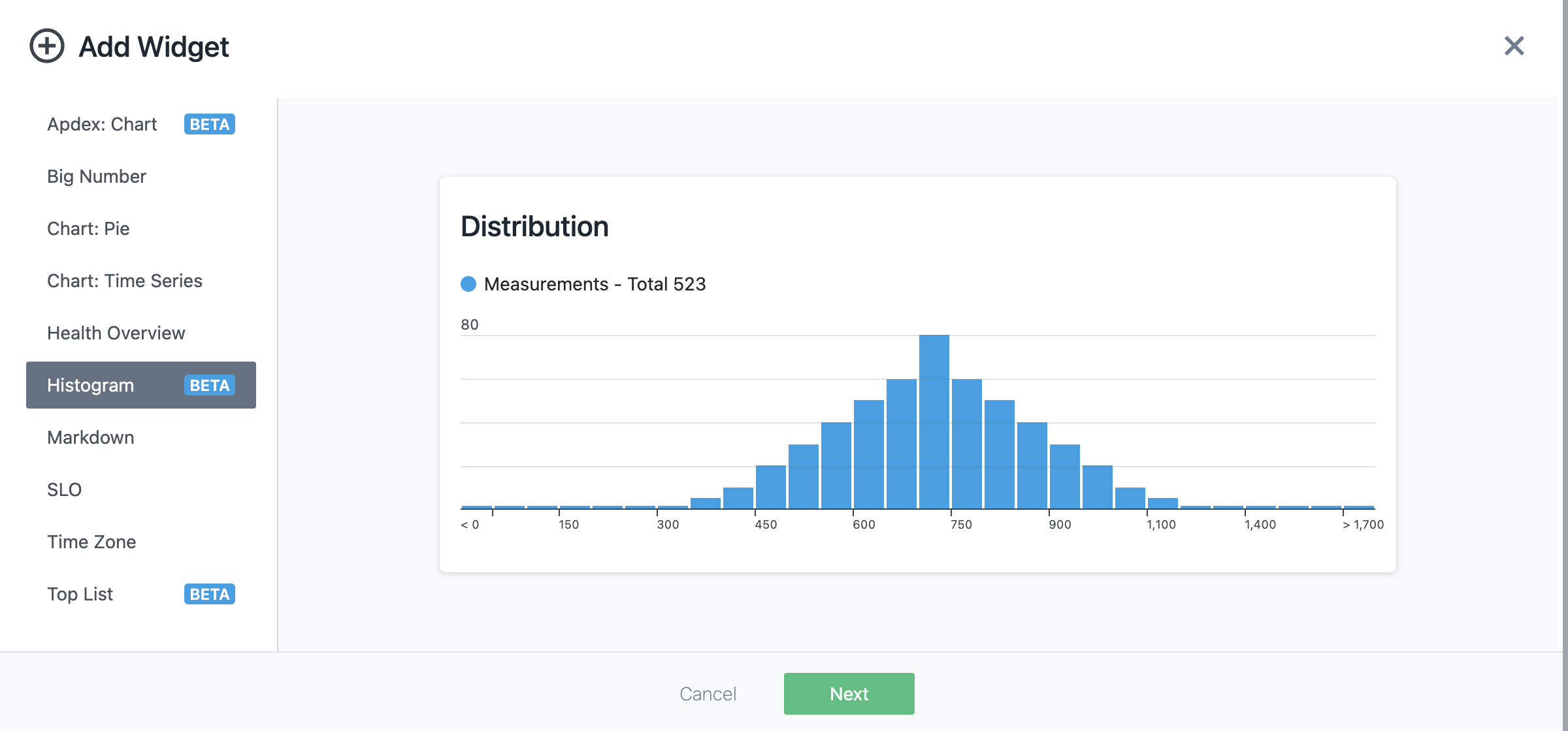

  2. 在自訂儀表板中,按一下 新增小組件 ,然後選取 直方圖 小組件類型。 即會顯示「新增小組件-直方圖」儀表板。
    直方圖小組件

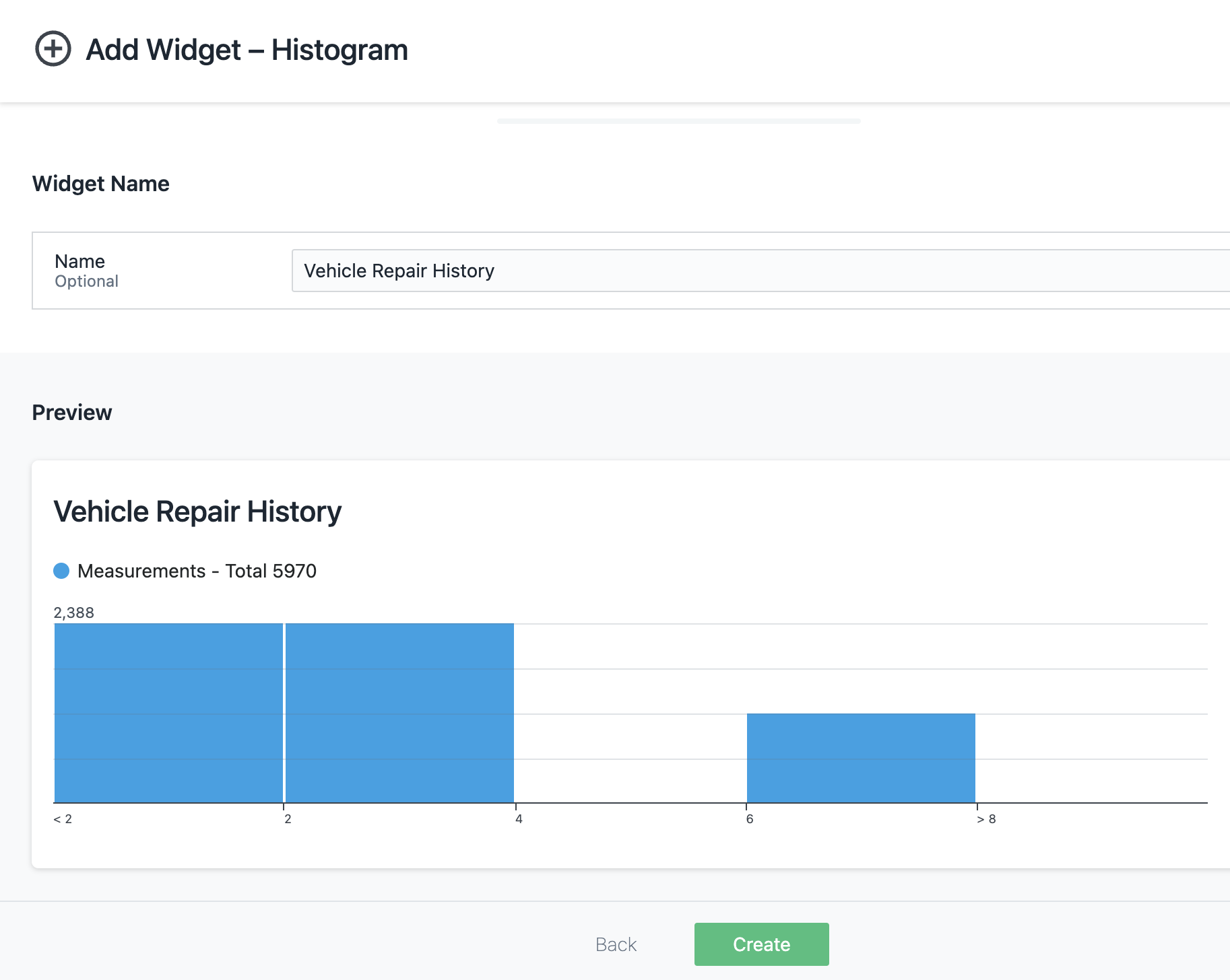

  7. 在「預覽」區段中,以直方圖預覽視覺化結果。
    直方圖預覽
直方圖儲存區值不同於 Prometheus 所報告的原始度量值,因為直方圖視覺化是根據觀察值之間的差異,而不是絕對累加值。
