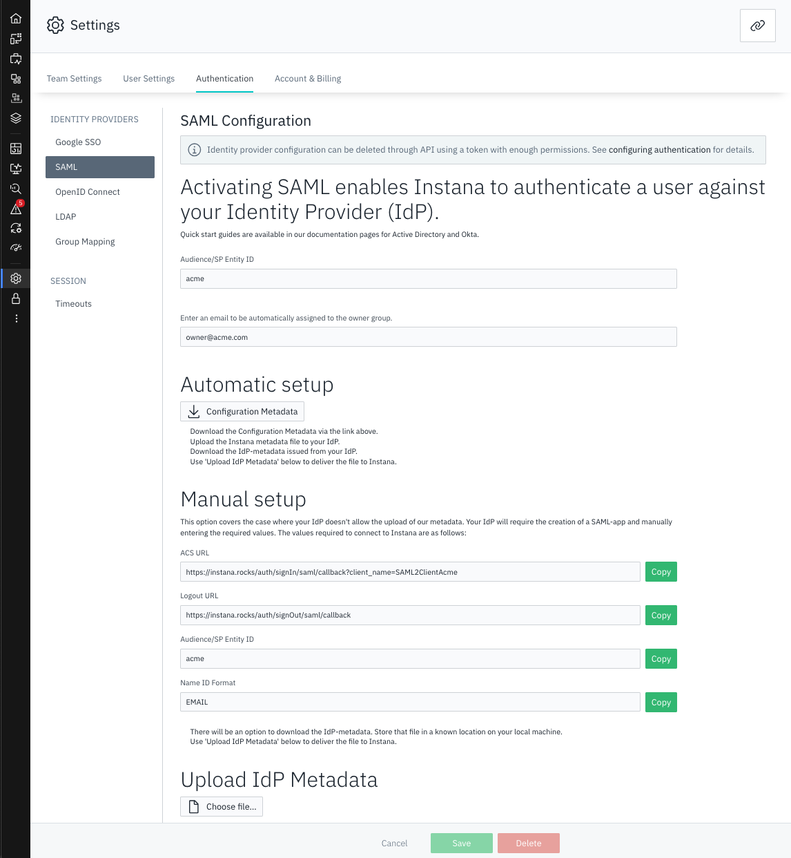

  • 在 Instana 中開啟 SAML 配置 頁面,您需要在該處與 Okta 之間複製並貼上部分值。

  6. 從 Instana-SAML 設定頁面複製 ACS URL ,並將它放在 單一登入 URL中。
  7. 名稱 ID 格式 變更為 EmailAddress
  8. 應用程式使用者名稱 變更為 電子郵件

在此頁面中,您現在可以下載 身分提供者 meta 資料
若要啟動 SAML 整合,您需要在本端儲存 身分提供者 meta 資料 ,切換至 Instana-SAML 設定頁面並上傳檔案。
