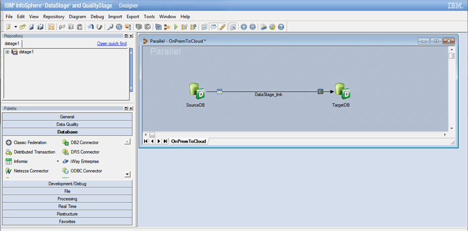

  1. 從 DataStage Designer 中,按一下檔案 > 新建 > 平行工作以開啟用於建立工作的工作區。
  2. 將來源及目標 Db2 連接器物件新增至「工作」視窗,並建立它們之間的鏈結:
    1. 資料庫選用區中,將兩個 Db2 連接器物件拖曳至「工作」視窗(一個物件適用於來源資料庫連線,而另一個物件適用於目標資料庫連線)。
    2. 一般選用區中,選取鏈結
    3. 將游標從某個 Db2 連接器物件拖曳至另一個連接器物件,以建立鏈結。

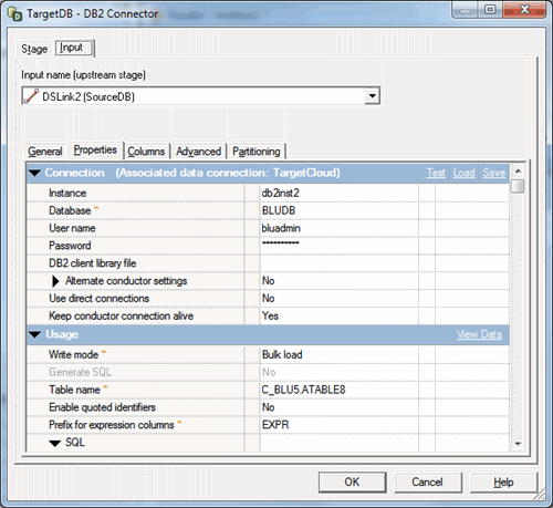

  4. 在 BLUDB 資料庫中,定義載入處理程序的目標資料:
    1. 按兩下 Db2 連接器物件(其代表與目標 BLUDB 資料庫的連線),以開啟「Db2 連接器」視窗。
    2. 內容標籤中,按一下載入
    3. 選取目標資料庫連線,然後按一下開啟
    4. 確定實例值是 DataStage 實例的名稱。
    5. 資料庫欄位中,輸入目標 BLUDB 資料庫的名稱。
    6. 用法區域中,針對產生 SQL 選項選取
    7. 寫入模式欄位中,選取大量載入
    8. 表格名稱欄位中,輸入 BLUDB 資料庫中目標表格的名稱。
      目標 Db2 連接器
    9. 在「Db2 連接器」視窗中,按一下確定
