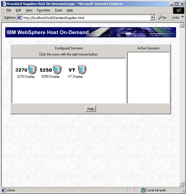

Nastala stran namizja Host On-Demand se prika�e spodaj. To je privzeta stran namizja Host On-Demand.
Privzeta stran namizja HOD

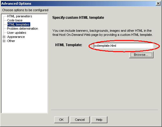

Korak Korak 3: Predlogo datoteke HTML po meri pove�ite z datoteko �arovnika za razmestitev
S �arovnikom za razmestitev uredite datoteko StandardSupplies.html.
Spodaj je prikazan zavihek Drugo v podoknu Napredne mo�nosti.
Zavihek Drugo v podoknu Napredne mo�nosti

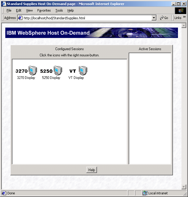

Z brskalnikom za�enite StandardSupplies.html kot odjemalca Host On-Demand. Znova si oglejte stran namizja Host On-Demand, kot je prikazana v zgornjem koraku 1.
Stran namizja Host On-Demand se po videzu ni spremenila. Vzrok za to je, da uporabljamo privzeto predlogo datoteke HTML po meri, ki ni bila spremenjena.

V tej vadnici se predloga datoteke HTML po meri imenuje sstemplate.html, datoteka �arovnika za razmestitev, na katero se sklicuje, pa je StandardSupplies.html. Ko spremenimo datoteko sstemplate.html, moramo znova generirati datoteko StandardSupplies.html, da bodo upo�tevane spremembe v datoteki sstemplate.html. (�arovnik za razmestitev poleg datoteke StandardSupplies.html generira tudi nekaj drugih povezanih izhodnih datotek, ne glede na to, ali je predloga datoteke HTML po meri prisotna ali ne.)
�e �elite znova generirati datoteke �arovnika za razmestitev, storite naslednje:

Korak Korak 11: Spreminjanje ozadja
V tem razdelku bomo zavrgli svetlo sivo obarvan vzorec ozadja privzete strani namizja Host On-Demand in uporabili navadno belo ozadje, ki se bo bolje zlivalo z na�o pasico. Tu so koraki:
  1. Obstoje�o vrstico elementa <BODY> zamenjajte z naslednjo vrstico:
    <BODY>
    Oglejte si spremenjeno predlogo datoteke HTML po meri.
  2. Shranite in zaprite datoteko predloge HTML po meri.
  3. Znova generirajte izhodne datoteke �arovnika za razmestitev.
Nastala spletna stran je prikazana spodaj.
�e �elite, si lahko ogledate �e druga dva na�ina, na katera lahko spremenimo ozadje.
Tu je spletna stran z novim, belim ozadjem.
Stran namizja z belim ozadjem

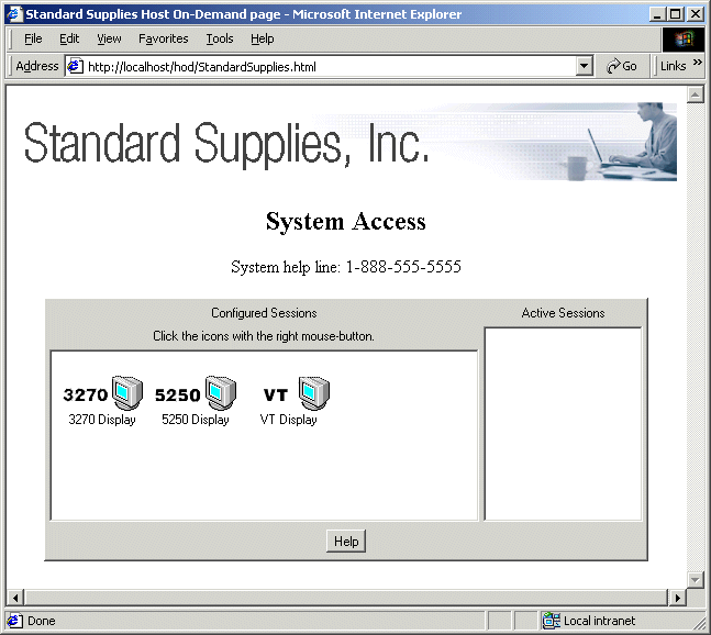

Korak Korak 12: Dodajanje besedila
V tem koraku bomo nad okno sej dodali smiselno besedilo.
  1. Za element <P>, ki se pojavi za elementom <IMG>, dodajte naslednje 3 vrstice.
    <h2>Sistemski dostop</h2>
    �tevilka za pomo� s sistemom: 1-888-555-5555<br>
    <p>
Nastala spletna stran je prikazana spodaj. Dodali smo napis "Sistemski dostop" in telefonsko �tevilko pomo�i.
Stran namizja z dodanim besedilom

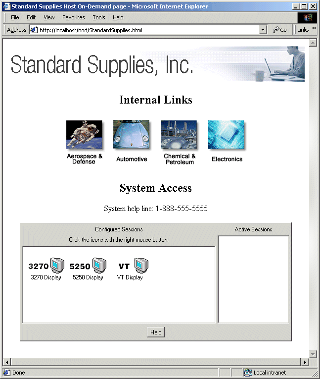

V tem koraku bomo dodali nabor �tirih hiperpovezav poleg vrha spletne strani. Da bodo te povezave privla�nej�e, jih bomo razporedili v tabelo in za vsako povezavo uporabljali druga�no sliko. Dodali bomo tudi napis "Notranje povezave".
  1. Za element <IMG>, ki prikazuje pasico, dodajte naslednje vrstice.
    <p>
    <h2>Notranje povezave</h2>
    <table>
    <tr><td>
    <a name="aerogif" href="#aerolinks"><img src="aero.gif" Border="0"></a>
    </td><td>
    <a name="autogif" href="#autolinks"><img src="auto.gif" Border="0"></a>
    </td><td>
    <a name="chemgif" href="#chemlinks"><img src="chem.gif" Border="0"></a>
    </td><td>
    <a name="elecgif" href="#eleclinks"><img src="elec.gif" Border="0"></a>
    </td></tr>
    </table>
    Podani sklici na povezave, kot so na primer href="#aerolinks", href="#autolinks" in drugi, se sklicujejo na cilje, ki ne obstajajo. To pomeni, da identifikatorji "aerolinks", "autolinks", "chemlinks" in "eleclinks" niso veljavni sklici na povezave na trenutni strani.
    V dejanski implementaciji podate dejansko obstoje�e sklice na povezave.
  2. Nove datoteke GIF prekopirajte v objavni imenik Host On-Demand.
    copy aero.gif c:\Program Files\IBM\HostOnDemand\HOD
    copy auto.gif c:\Program Files\IBM\HostOnDemand\HOD
    copy chem.gif c:\Program Files\IBM\HostOnDemand\HOD
    copy elec.gif c:\Program Files\IBM\HostOnDemand\HOD
  3. Shranite in zaprite datoteko predloge HTML po meri.
  4. Znova generirajte izhodne datoteke �arovnika za razmestitev.
Nastala spletna stran je prikazana spodaj. �e smo podali dejansko obstoje�e sklice na povezave, bi s klikom posamezne slike povzro�ili, da bi brskalnik sko�il na povezan sklic na povezavo.
Stran namizja s slikami kot hiperpovezavami
