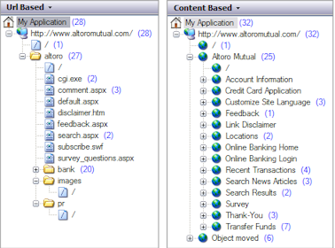

Дерево приложения
Дерево приложения это древовидное представление папок, URL и файлов, найденных продуктом AppScan в вашем приложении.
деревья на основе URL и на основе содержимого на панели Дерево приложения.
Прим.: В случае приложений без иерархической структуры URL, таких как приложения с единой точкой входа (например, MVC), или приложений с иерархической структурой, отличной от логической, можно создать дерево приложения "на основе содержимого", определив для этого набор регулярных выражений, извлекающих логический путь из страниц. (См. Представление Результаты на основе содержимого.)
Значки дерева приложения
Каждый из типов узлов в дереве приложения показан собственным значком.
