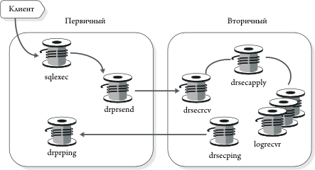

На двух следующих диаграммах показана репликация, выполняемая с первичного сервера на вторичный сервер HDR.
Рис. 1. Как реплицируются данные с первичного сервера на вторичный сервер.
На этом рисунке показано, как в буферах HDR удерживаются буферы логического журнала, пока первичный баз данных не отправит их на вторичный сервер баз данных.
Рис. 2. Потоки, управляющие репликацией данных
Содержимое рисунка описано в следующем за ним абзаце.
Содержимое буфера логического журнала первичного сервера копируется в буфер репликации данных совместно используемой памяти и сбрасывается на диск. Если первичный сервер использует полностью синхронный или почти синхронный режим, он должен получить подтверждение от вторичного сервера HDR перед тем, как сможет завершить сброс на диск логического журнала. Первичный сервер запускает поток drprsend для передачи буфера репликации данных по сети в поток drsecrcv вторичного сервера, который затем записывает данные в буфер приема совместно используемой памяти. Поток drsecapply копирует буфер приема в буфер восстановления. Вторичные серверы (и HDR, и RS) используют потоки logrecvr для применения записей логического журнала к своим пространствам баз данных. Число потоков logrecvr можно настроить, изменив значение параметра конфигурации OFF_RECVRY_THREADS.
Потоки drprping и drsecping отправляют и принимают сообщения для мониторинга соединения между двумя серверами.
