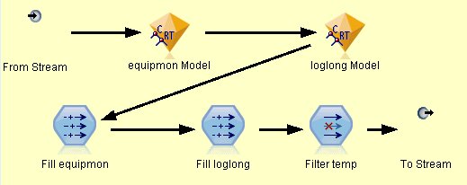

Фактически надузел содержит ряд узлов, выполняющих требуемые преобразования. Чтобы понять, как это работает, можно изменить надузел и щелкнуть по Увеличить масштаб.
Рис. 5. Надузел крупным планом
Для каждого поля, импутированного, например, методом алгоритма, будет отдельная модель C&RT наряду с узлом заполнения, заменяющим пробелы и пустые значение на значение, предсказанное моделью. Можно добавлять, изменять или удалять отдельные узлы в составе надузла, чтобы выполнить дальнейшую настройку поведения.
