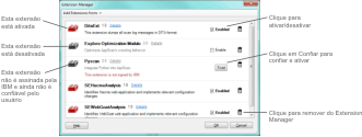

Se uma extensão for incluída, mas não é confiável e ativado, o ícone à esquerda é esmaecido.
Srceenshot mostrando ativado, desativado e extensões não confiável em Extension Manager.

caixa de seleçãoAtivado
Marque/desmarque da caixa de seleção para ativar/desativar a extensão. Observe que essa mudança terá efeito apenas na próxima vez que você abrir o AppScan.
Quando uma nova extensão é incluída ela é ativada automaticamente (e essa caixa de seleção marcada), a menos que exista uma razão que o AppScan não pôde fazer isso (como uma versão incompatível), ou a extensão não esteja assinada.
botãoConfiar
Se uma extensão for instalado, mas não assinada pela IBM, o AppScan não a carregará, mas exibirá um botão Confiança próximo a ele. Ao abrir AppScan um pop-up avisa que existem extensões assinadas que não estão ativados.
Se tiver certeza a extensão pode ser confiável (por exemplo, se você escreveu isso mesmo), clique no botão Confiar para confiar nela a partir de agora, e ative-o.
Dica: Se possuir uma extensão não assinada que você usou com uma versão anterior do AppScan, é possível escolher confiar nela ou clicar em Obter mais extensões para ver se uma versão assinada está disponível para substituí-la (consulte Substituindo extensões não assinadas).
O ícone Remover Extension
Clique para remover uma extensão.
