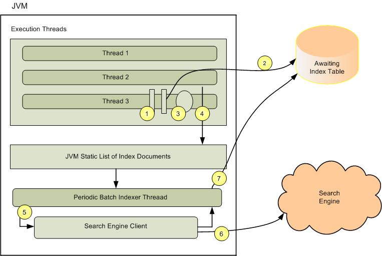

O diagrama a seguir ilustra a lógica de criação assíncrona do índice:
As etapas a seguir descrevem o fluxo do processo de criação do índice:
  1. É criada ou atualizada uma ordem no sistem Sterling Order Management, o que indica que pelo menos um dos atributos do modelo de estrutura foi modificado.
  2. Foi criado um documento de esboço, utilizado para atualizar o índice, para o registro do Pedido. Este documento é utilizado para a operação de atualização do índice propriamente dita, conforme explicado nas etapas 5 e 6. No entanto, nesta fase, é criado um registro na YFS_Awaiting_Index tabela para acompanhar essa operação específica de atualização do índice.
  3. A API de negócios ou o agente realiza a confirmação.
  4. O documento criado na etapa 2 é enviado ao acumulador do Índice de Pesquisa Sterling, juntamente com uma referência ao registro correspondente YFS_Awaiting_Index .
  5. O Índice de Pesquisa Sterling reúne esses documentos provenientes de diferentes transações comerciais e os envia periodicamente ao Cliente do Mecanismo de Pesquisa por meio do PeriodicBatchIndexer serviço.
  6. O Cliente do Mecanismo de Busca envia essas atualizações do índice ao Servidor de Índice de Busca.
  7. A resposta do Search Index Server é analisada e, no caso de operações de atualização bem-sucedidas, os registros correspondentes são removidos da YFS_Awaiting_Index tabela. No caso de operações que falharam, os registros correspondentes YFS_Awaiting_Index são mantidos.
