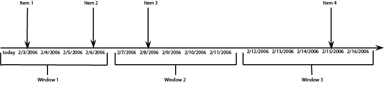

  • Data- Sterling Order Management System seleciona o nó que pode fazer a primeira entrega do produto. A data de entrega é calculada com base no tempo de trânsito calculado entre os locais de remessa e envio.
  • Número de remessas - A data da remessa e a seleção de nó são feitas de maneira que reduza o número total de remessas feitas no final. Isso também é feito consolidando as remessas com relação ao inventário futuro. Como resultado, a remessa pode atrasar além do informado ao cliente. Para abordar esse problema, é possível configurar o número máximo de dias (janela de atraso) que uma remessa pode ficar atrasada.
    Figura 1. Lógica de otimização do intervalo de datas
    A figura anterior ilustra como as janelas se referem ao intervalo de datas de otimização, que é configurado como 5 dias. Os itens estão disponíveis em várias datas. O item 1 está disponível em 03/02/06 e continua disponível até 15/02/06. Da mesma forma, o item 2 está disponível de 06/02/06 a 15/02/06 e o item 3 de 08/02/06 a 15/02/06. O item 4 está disponível somente em 15/02/06. Se o cliente fizer um pedido de todos os itens, e tiver concordado em esperar pela remessa, os itens serão consolidados em uma remessa e enviados em 15/02/06, o que reduz o custo de várias remessas. Isso aplica a regra Lógica de Otimização de Intervalo de Datas. Mas se o cliente quiser que os itens sejam enviados quando estiverem disponíveis, a otimização da remessa será considerada e os itens 1 e 2 serão enviados para o cliente na primeira data, 06/02/06, que fica dentro de uma única janela.
    Uma janela Atraso pode ser especificada em nível de item para ser levada em conta para itens com alta quantidade de chamados. Essa janela pode ser configurada para 0 dia, o que significa que o produto nunca ficará atrasado. Também é possível escolher não atrasar remessas para que elas sejam consolidadas com inventário futuro, já que informações (datas) sobre o inventário futuro geralmente não são precisas. Isso assegura que o inventário em estoque e comprado seja enviado imediatamente.
