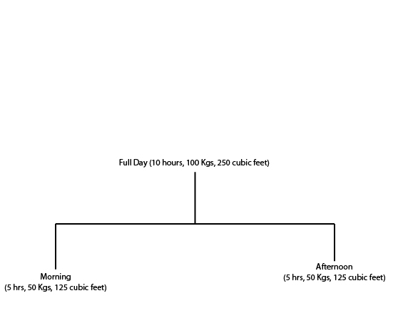

A capacidade é definida e restringida para cada intervalo de tempo. Isso faz com que a capacidade consumida seja dependente do intervalo de tempo solicitado. Para bloquear a capacidade para o intervalo, a capacidade solicitada em cada dimensão deve ser menor que a capacidade disponível em cada dimensão para o conjunto de recursos. Por exemplo, considere o intervalo de um dia inteiro, cujos intervalos filhos são manhã e tarde. A capacidade que é definida para um intervalo de um dia inteiro pode ser restringida por qualquer UOM, como dez horas, 100 quilos ou 250 pés cúbicos, e a capacidade para cada intervalo filho pode ser cinco horas, 50 quilos e 125 pés cúbicos. Para obter mais detalhes, consulte a figura a seguir.
Figura 1. Capacidade multidimensional
capacidade_multidimensional
