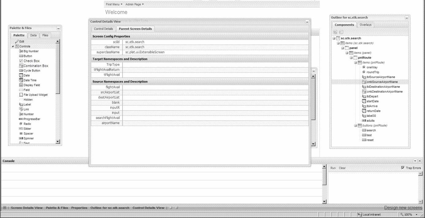

As janelas Paleta & Arquivos, Visualização de detalhes de controle e Estrutura de tópicos
A guia Detalhes da Tela Pai inclui informações sobre className, superclasse, sciId, namespace e descrição de namespace.
  • Propriedades de Configuração da Tela
    Exibe informações da tela como sciId, classe da tela e nome da superclasse.
  • Namespaces de Destino e Descrição
    Exibe namespaces de destino (ligações de destino se os namespaces não estiverem disponíveis) e sua descrição correspondente a partir do atributo namespacesDesc. Se nenhuma descrição for fornecida, o valor será deixado em branco.
  • Namespaces e Descrição de Origem
    Exibe namespaces de origem (ligações de origem se os namespaces não estiverem disponíveis) e sua descrição correspondente a partir do atributo namespacesDesc. Se nenhuma descrição for fornecida, o valor será deixado em branco.
