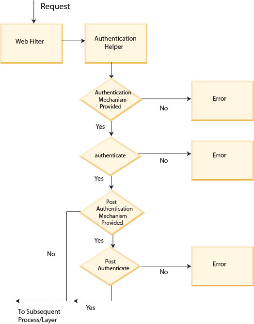

Com todas as opções, a implementação é conectada aos contratos da interface, que possuem as definições do comportamento esperado com qualquer mecanismo de autenticação que puder se conectar ao aplicativo. Isso assegura um mecanismo consistente para autenticação, independentemente do modo com que ele estiver sendo implementado (customizado ou padrão). Os contratos de interface também têm definições do comportamento esperado com qualquer mecanismo de pós-autenticação, que é chamado se o mecanismo de autenticação for bem-sucedido.
A autenticação pode ser chamada de diferentes maneiras:
  • Tabela de base de dados
O gráfico a seguir ilustra o fluxo de autenticação:
gráfico ilustra o fluxo de autenticação
