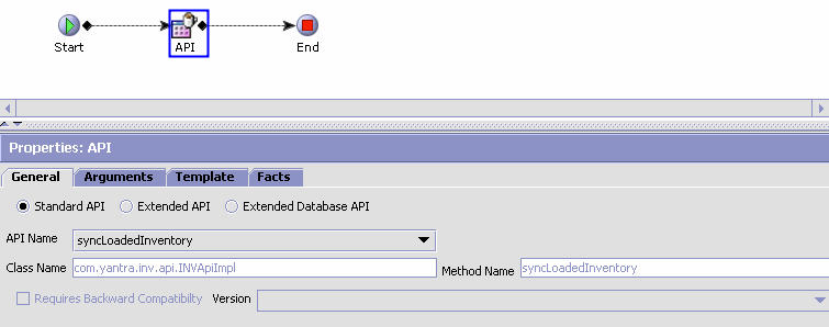

Para incluir APIs customizadas, é possível criar uma definição de serviço como a mostrada na figura. Os campos de configuração são explicados na tabela a seguir.
