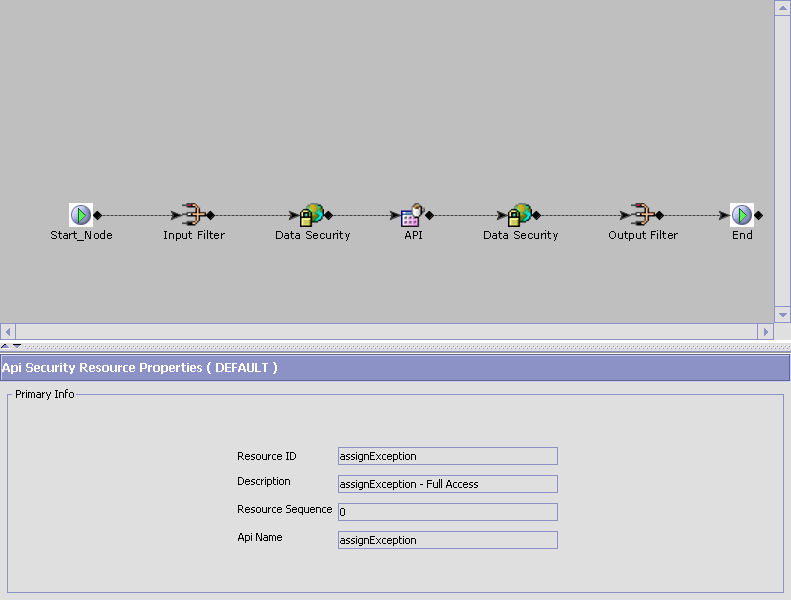

  4. Selecione a ramificação de API ou Serviço individual que você deseja modificar e escolha o ícone Detalhes . A janela Detalhes do Recurso de Segurança da API e a janela Propriedades do Recurso de Segurança da API são exibidas
    Janela Propriedades do recurso de segurança da API.
  5. A janela Detalhes do recurso de segurança da API exibe os vários componentes associados por padrão a cada Recurso de segurança da API. Se nenhum dos componentes for selecionado na janela Detalhes do recurso de segurança da API, a janela Propriedades do recurso de segurança da API exibirá as informações somente leitura relacionadas ao recurso de segurança da API selecionado.
  6. Depois de selecionar um componente específico, os detalhes desse componente aparecerão na janela de propriedades inferior.
  7. É possível configurar os seguintes componentes associados a um Recurso de Segurança da API:
    Nota: Ao selecionar o componente Start ou End, a janela de propriedade Esta tela de propriedade simplesmente exibirá o arquivo apisecurity de entrada padrão e o arquivo apisecurity de saída, respectivamente, em uma área de texto para referência rápida. Não pode ser editado, mas você pode copiar o texto.
