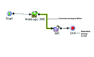

Antes de vincular nós juntos, coloque-os na área de trabalho para que a lógica flua da esquerda para a direita e de cima para baixo. Coloque seus nós para que o link proveniente de um nó de origem esteja no lado inferior ou direito e venha para o lado superior ou esquerdo do nó de destino
Sobre esta tarefa
Veja o exemplo a seguir.
Janela Fluxo de Exemplo de Serviço
