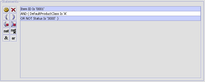

  7. Repita as etapas 5 e 6 até ter todas as instruções que deseja em sua condição. Por padrão, as instruções são conectadas por meio de um operador AND .
  8. Opcionalmente, edite as instruções aplicando ações. Se aplicável, destaque a instrução que deseja editar e selecione a ação desejada. A tabela a seguir descreve as ações possíveis.
    Tabela 1. Ações de Instrução
    Ação Descrição
    Substituir a instrução destacada Substitua a instrução destacada. O botão Incluir é substituído por um botão Substituir e a instrução pode ser selecionada novamente passando pela Etapa 5.
    Excluir a instrução destacada Exclua a instrução destacada.
    Criar um operador de prioridadeCriar um operador de prioridade Crie um operador prioritário. Por exemplo, (A AND B) OR C em oposição a A AND (B OR C): As instruções entre parênteses são avaliadas primeiro.
    Remover um operador prioritárioRemover um operador prioritário Remova o operador prioritário.
    Criar um operador de negação Crie um operador de negação. Por exemplo, A AND NOT B..
    Excluir um operador de negação Remova um operador de negação. Por exemplo, A AND NOT B se tornaria A AND B.
    Modificar o operador selecionado Substitua um operador OR por um operador AND.
    Modificar o operador selecionado Substitua um operador AND por um operador OR.
    Uma vez que a condição é construída conforme desejado, clique em OK.
