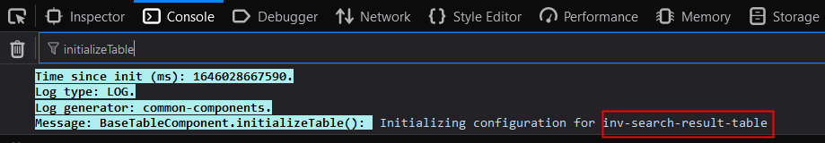

    5. Quando chegar à página de resultados da pesquisa no Inventário, verifique no Console a última mensagem que inclui BaseTableComponent.initializeTable.
      Você pode encontrar o nome do esquema inv-search-result-table.
      Uma captura de tela do console com o nome do esquema inv-search-result-table destacado com uma caixa vermelha

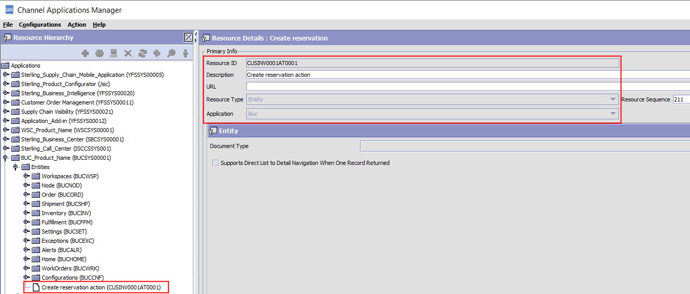

  6. No Console de Aplicativos, crie o recurso personalizado que você definiu na etapa anterior ("resourceId": "CUSINV0001AT0001",).
    Para obter mais informações sobre como criar um recurso personalizado, consulte a “Etapa 1” em Criando permissões de recurso para páginas e ações personalizadas. Certifique-se de definir o ID do recurso como CUSINV0001AT0001.
    Captura de tela do Gerenciador de aplicativos do canal com uma nova entidade para a ação Criar reserva

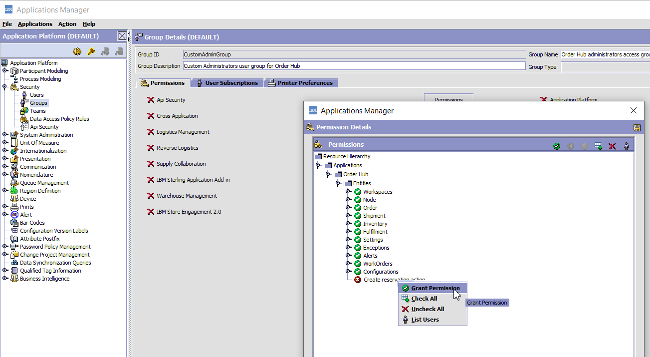

  7. Atualize seus grupos de usuários personalizados para conceder permissão para usar a ação Criar reserva. Para obter mais informações, consulte Definindo permissões de recursos para o Order Hub.
    Captura de tela do módulo de permissões do Order Hub com uma nova entidade para a ação Criar reserva
