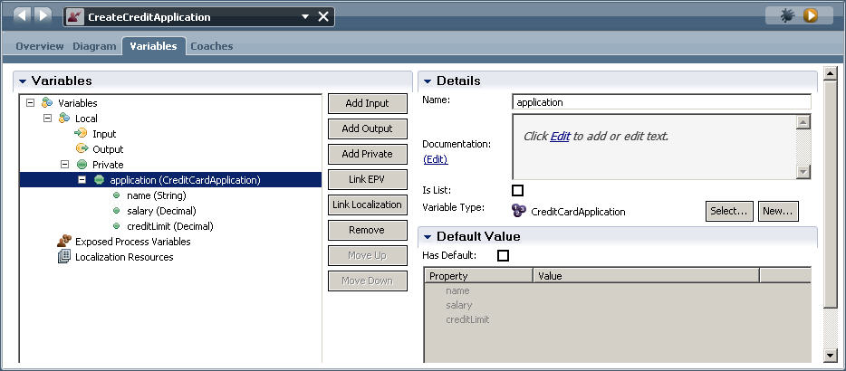

  3. Inclua application(CreditCardApplication) como uma variável privada.
    A guia Variáveis do serviço manual legado CreateCreditApplication com a variável do aplicativo de tipo CreditCardApplication.

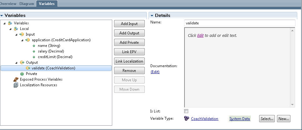

    2. Na página Variáveis do serviço, inclua application(CreditCardApplication) como uma entrada do serviço.
      Importante: O nome e o tipo da entrada de serviço devem corresponder o nome e ao tipo da variável de coach que contém os dados que você deseja validar.
      Inclua validate(CoachValidation) como uma saída do serviço. O serviço deve ter somente uma saída e deve ser do tipo CoachValidation. A presença dessa saída indica que o serviço é um serviço de validação. Nesse caso, o exemplo utiliza a entrada para fornecer os dados que o serviço valida.
      A guia Variáveis do CreditApplicationFormValidation de serviço com a variável de saída de validação do tipo CoachValidation e a variável de entrada do aplicativo do tipo CreditCardApplication .
