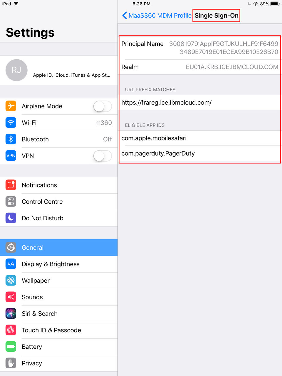

  2. Abra as configurações Gerais e verifique se há uma CONTA DE CONEXÃO ÚNICA.
  3. Abra a conta. Ele deve conter as seguintes informações:
    Nome do Principal
    É um atributo do usuário lido durante a autenticação do usuário. Deve conter um valor que siga o formato do exemplo.
    Região
    São informações de serviço necessárias para a autenticação. Deve conter um valor que siga o formato do exemplo.
    URL PREFIX CORRESPONDE
    Deve indicar o seu endereço de e-mail VerifyURL. Por exemplo, https://<host name>.verify.ibm.com
    ELEGÍVEIS APP IDS
    Lista os IDs do pacote configurável dos aplicativos que o Administrador colocou na lista de permissões na política de MDM. O aplicativo no qual você está tentando efetuar sign on deve estar listado aqui.
    Por Exemplo:
    MaaS360 Perfil MDM
Se uma conta de conexão única não for exibida juntamente com os parâmetros especificados, entre em contato com o Administrador para obter assistência adicional.

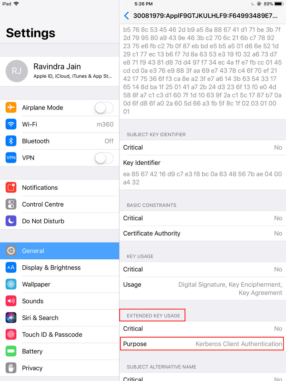

  4. Dê um toque no certificado.
  5. Em USO ESTENDIDO DE CHAVE, verifique se o Propósito é Autenticação de Cliente Kerberos.
    Por Exemplo:
    MaaS360 Perfil MDM
Se o certificado não for emitido pelo MaaS360GATEWAYCA e o Propósito não estiver configurado para Autenticação de Cliente Kerberos, entre em contato com seu Administrador para obter assistência adicional.

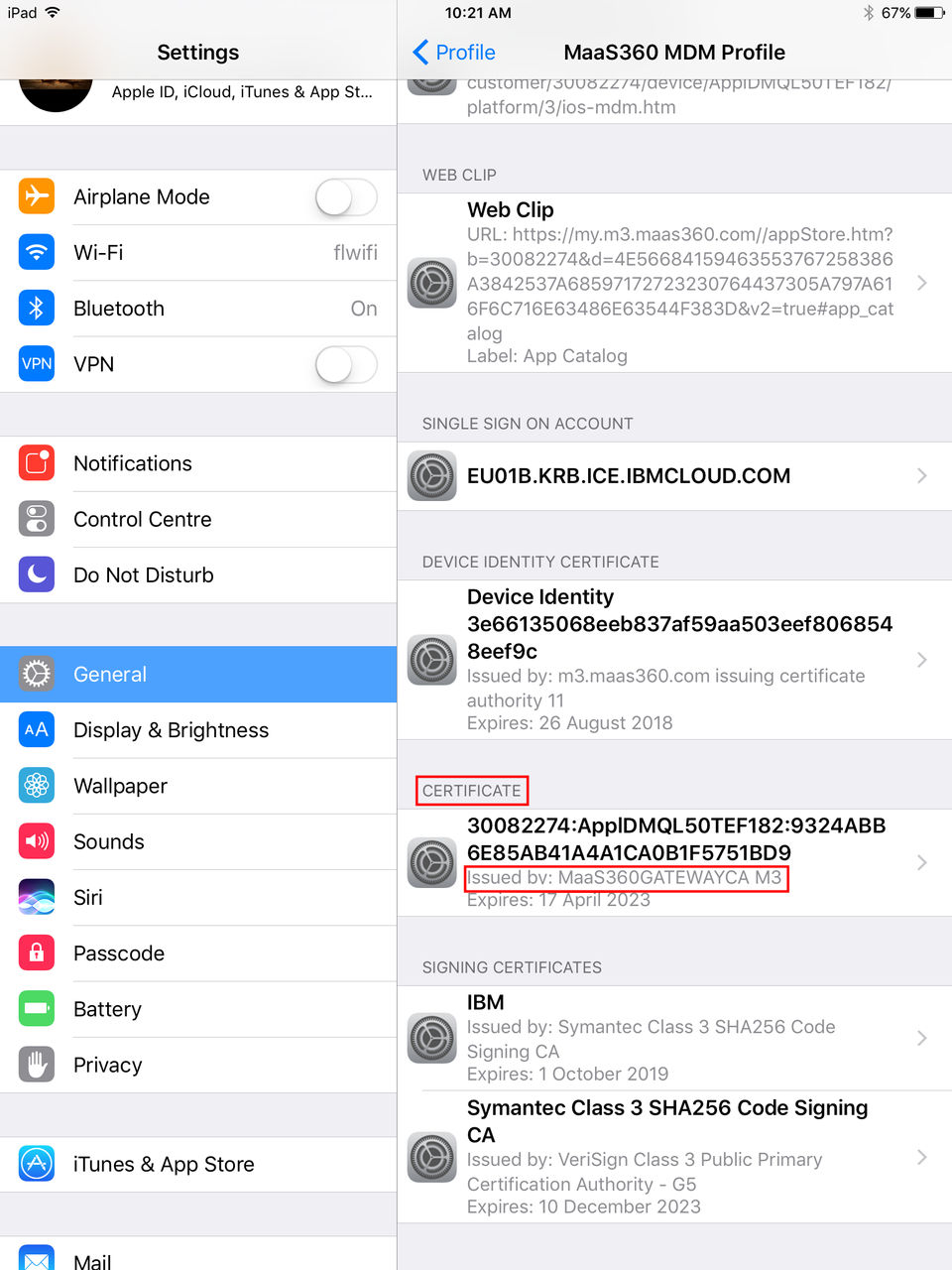

  3. Em CERTIFICADO, verifique se o certificado foi emitido por MaaS360GATEWAYCA.
    Por Exemplo:
    MaaS360 Perfil MDM
  4. Dê um toque no certificado e confirme a data de expiração. Por Exemplo:
Se o certificado já expirou, entre em contato com o Administrador para obter assistência adicional.

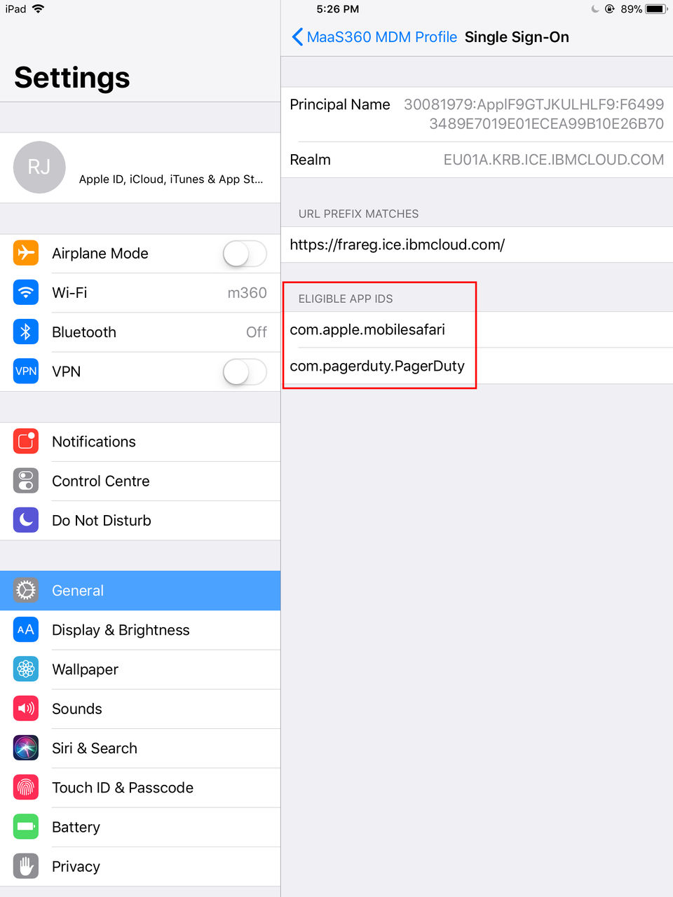

  4. Verifique se o ID do aplicativo de destino está listado em IDS DE APLICATIVO ELEGÍVEIS.
    Por Exemplo:
    MaaS360 Perfil MDM
Se o aplicativo não for elegível, entre em contato com o Administrador para obter assistência adicional.

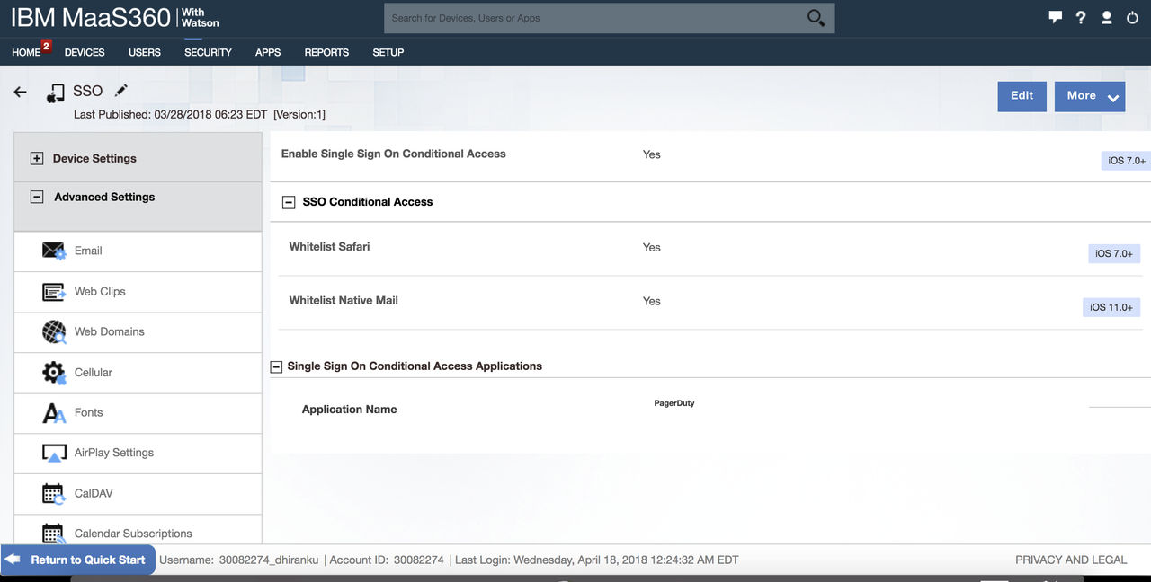

Como Administrador, acesse o portal MaaS360 e autorize o app em uma política de MDM para conexão única e acesso condicional. Siga estas etapas:
  • Em uma política de MDM do iOS, acesse Configurações avançadas > Acesso condicional SSO. O fluxo de trabalho conclui automaticamente as informações de política quando um nome parcial de aplicativo é inserido.
  • Em uma política MDM do Android, acesse Configurações de Single Sign-On > Acesso Condicional SSO. O fluxo de trabalho conclui automaticamente as informações de política quando um nome parcial de aplicativo é inserido.
    Por Exemplo:
    MaaS360 Perfil MDM
Se o perfil não possuir uma conta de conexão única e um certificado válido, entre em contato com o Administrador para obter assistência adicional.

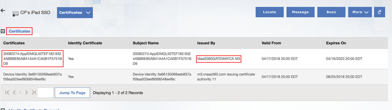

Confirme se a visualização do dispositivo possui um certificado de conexão única na guia Certificados para o dispositivo.
Por Exemplo:
