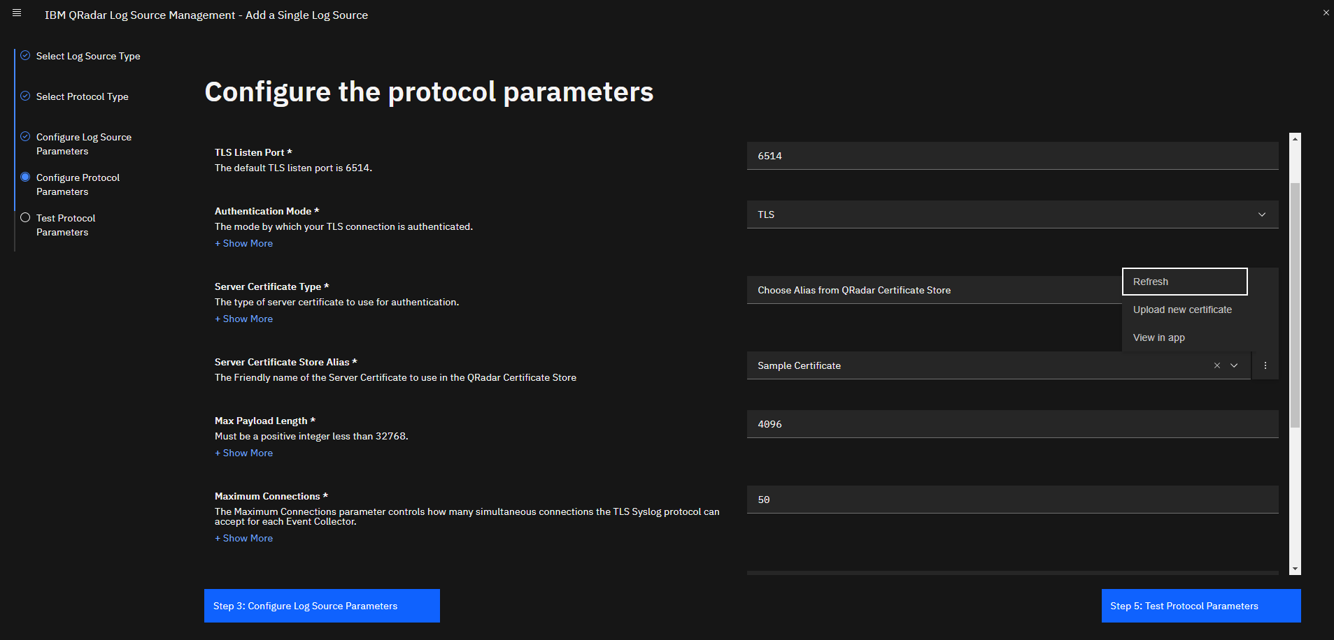

Visualizar certificados do armazenamento de certificados centralizado
Agora quando você está configurando os protocolos para uma origem do log, é possível visualizar os certificados correspondentes para cada protocolo. Se os certificados do servidor para o protocolo forem transferidos por upload para o armazenamento de certificados centralizado, selecione o certificado na lista Alias de armazenamento de certificados do servidor.
Escolha Alias no Armazenamento de Certificados do QRadar ..
Se você tiver a permissão de Administrador do sistema e o aplicativo IBM® QRadar Certificate Management estiver instalado, será possível fazer upload de novos certificados da página Configurar os parâmetros de protocolo do aplicativo QRadar Log Source Management . Se o app QRadar Certificate Management não estiver instalado, será possível instalá-lo a partir da página Configurar os parâmetros de protocolo .
