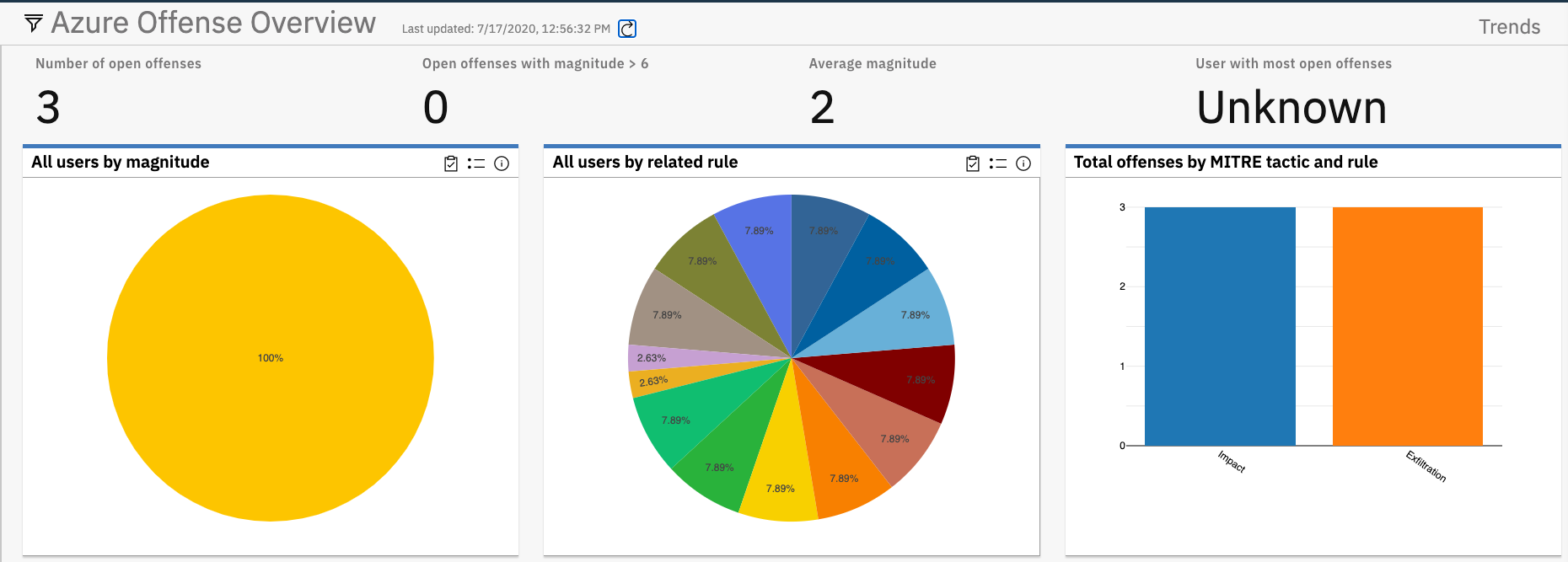

O painel Visão geral de ofensa da Azure exibe todos os dados de ofensa aberta nos gráficos a seguir:
  • Todos os usuários por magnitude
  • Todos os usuários por regra relacionada
  • Total de ofensas por tática e regra do MITRE (Este gráfico estará disponível apenas se o IBM® QRadar® Use Case Manager estiver instalado)..
  • Ofensas mais graves
  • Todos os usuários por número de ofensas
  • Indicador de nível de magnitude
Os dados de ofensa podem ser exibidos no formato de gráfico de pizza ou gráfico de barras. Para alternar a visualização, clique no ícone Gráfico de visualização. Ao passar o mouse sobre uma seção, é possível descobrir mais detalhes, como o que a cor representa e a porcentagem de regras que estão relacionadas a essa representação. Exiba uma legenda das regras e suas cores clicando em Mostrar legenda. Também é possível alternar entre a visualização das informações em formato de gráfico ou de tabela clicando no ícone Visualizar tabela nos gráficos Todas as regiões por magnitude e Todas as regiões por regra relacionada.
Se desejar visualizar informações específicas em um dos gráficos, é possível realizar drill down em uma lista de ofensas relacionadas ao local ou ao usuário no qual você clicou. Faça drill down em uma seção do gráfico para obter uma lista de ofensas relacionada. Por exemplo, você talvez deseje obter mais informações sobre uma lista de ofensas que esteja relacionada a um usuário e a regra que é representada pelo gráfico de barras. Para ver essas informações, realize drill down para diferentes níveis de detalhes sobre uma ofensa dentro desse usuário e, em seguida, clique em uma ofensa para visualizar detalhes em QRadar
Junto com os gráficos, é possível obter mais informações sobre as ofensas do IBM Cloud por meio da tabela de ofensas graves e do indicador de nível de magnitude As ofensas mais graves são listadas em uma tabela separada na qual é possível clicar em uma ofensa para obter mais detalhes. O indicador do nível de magnitude mostra a porcentagem de ofensas por cada magnitude. Passar o mouse sobre o indicador do nível de magnitude mostra a magnitude média da ofensa.
Para assegurar que os dados estejam atualizados, clique em Atualizar na barra de título de visão geral. Também é possível ver quando a página foi atualizada pela última vez.

Visão geral de ofensas do Azure
Figura 1. Todos os usuários por magnitude e por regra relacionada e o total de ofensas por tática e regra do MITRE na Azure
Imagem de gráficos que mostram usuários no Azure Imagem de gráficos que mostram usuários no Azure
Figura 2. Ofensas mais graves, usuários por número de ofensas e indicador de nível de magnitude no Azure
Imagem de gráficos mostrando ofensas
