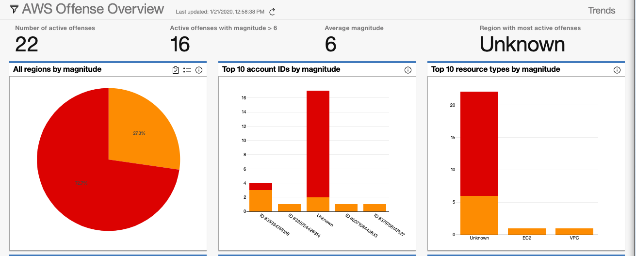

  • Todas as regiões por magnitude

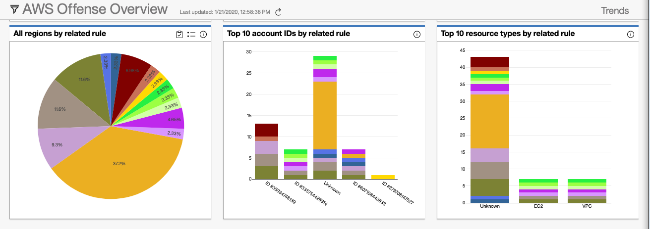

  • Todas as regiões por regra relacionada
  • 10 principais IDs de conta por magnitude
  • 10 principais IDs de conta por regra relacionada
  • 10 principais tipos de recurso por magnitude
  • 10 principais tipos de recurso por regra relacionada

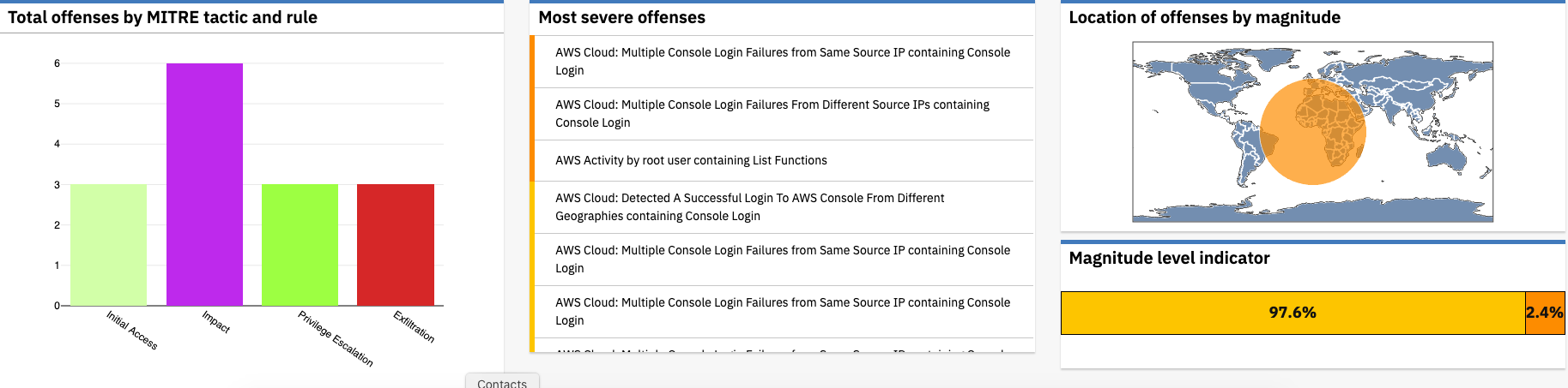

  • Total de ofensas por tática e regra do MITRE (Este gráfico estará disponível apenas se o IBM® QRadar® Use Case Manager estiver instalado)..

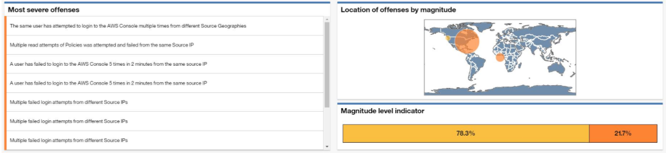

  • Ofensas mais graves
  • Localização de ofensas por magnitude
  • Indicador de nível de magnitude

Os dados de ofensa podem ser exibidos no formato de gráfico de pizza ou gráfico de barras. Para alternar a visualização, clique no ícone Gráfico de visualização. Ao passar o mouse sobre uma seção, é possível descobrir mais detalhes, como o que a cor representa e a porcentagem de regras que estão relacionadas a essa representação. Exiba uma legenda das regras e suas cores clicando em Mostrar legenda. Também é possível alternar entre a visualização das informações em formato de gráfico ou de tabela clicando no ícone Visualizar tabela nos gráficos Todas as regiões por magnitude e Todas as regiões por regra relacionada.
Se desejar visualizar informações específicas em um dos gráficos, é possível realizar drill down em uma lista de ofensas relacionadas ao local ou ao usuário no qual você clicou. Faça drill down em uma seção do gráfico para obter uma lista de ofensas relacionada. Por exemplo, você talvez deseje obter mais informações sobre uma lista de ofensas que esteja relacionada a um usuário e a regra que é representada pelo gráfico de barras. Para ver essas informações, realize drill down para diferentes níveis de detalhes sobre uma ofensa dentro desse usuário e, em seguida, clique em uma ofensa para visualizar detalhes em QRadar
Junto com os gráficos, é possível obter mais informações sobre suas ofensas através da tabela de ofensas graves, do mapa e do indicador de nível de magnitude. As ofensas mais graves são listadas em uma tabela separada na qual é possível clicar em uma ofensa para obter mais detalhes. O mapa mostra as ofensas por magnitude de ofensa, incluindo as regiões ou locais do usuário e a gravidade das ofensas nesses locais. O indicador do nível de magnitude mostra a porcentagem de ofensas por cada magnitude. Passar o mouse sobre o indicador do nível de magnitude mostra a magnitude média da ofensa.

Figura 1. Regiões, 10 principais IDs de conta e 10 principais tipos de recurso por magnitude na AWS
Imagem de gráficos que mostram as ofensas por magnitude
Figura 2. Regiões, 10 principais IDs de conta e 10 principais tipos de recurso por regra relacionada na AWS
Imagem de gráficos que mostram ofensas por regra
Figura 3. Total de ofensas por tática e regra do MITRE, ofensas mais graves, mapa e indicador de nível de magnitude na AWS
Imagem do gráfico de ofensas graves, um mapa com locais de ofensa, e o indicador de nível de magnitudeImagem do total de ofensas por tática e regra do MITRE, gráfico de ofensas graves, um mapa com locais de ofensa, e o indicador de nível de magnitude.
