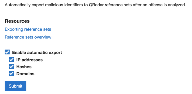

  1. No menu de navegação ( Ícone do menu de navegação ), clique em Administrador.
  2. Na seção Apps, em QRadar Advisor with Watson, clique em Configuração
  3. Clique em Configurações Opcionais para abrir a página de menu do Configurações Opcionais
  4. Clique em Exportar Conjunto de Referência.
  5. Selecione a caixa de seleção Ativar exportação automática e selecione uma das seguintes opções:
    • Endereços IP
    • Hashes
    • Domínios
  6. Clique em Enviar.
    Tela do conjunto de referência de exportação
