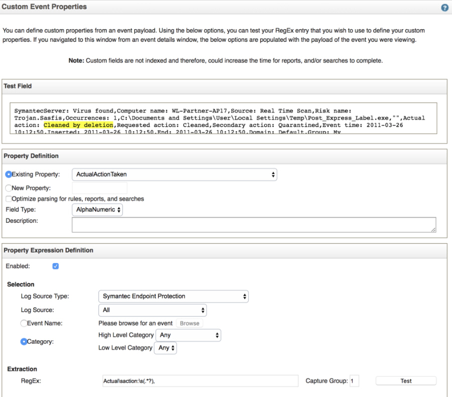

  1. Configurar ou modificar propriedades de evento customizado.
    1. Administrador > Origens de dados: > Eventos > Propriedades do evento customizado.
    2. Inclua a propriedade de evento para o valor que exibe status de malware do dispositivo que suporta o status de execução de malware.

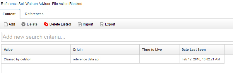

  2. Configure os conjuntos de referência do Watson Advisor.
    1. Administrador > Configuração do sistema > Gerenciamento do conjunto de referência.
    2. Inclua todos os valores possíveis que foram encontrados com a propriedade de evento customizado (criada na Etapa 1) em um dos conjuntos de referência a seguir:
      • Watson Advisor: ação de arquivo permitida (por exemplo, "Não interferir")
      • Watson Advisor: ação de arquivo bloqueada (por exemplo, "Limpo por exclusão")
      A maioria dos valores comuns é pré-preenchida, mas é necessário incluir novos valores se esses não combinarem com os seus logs.

    No exemplo a seguir, a Propriedade de evento customizado é configurada para executar a Ação real "Limpo por exclusão" a partir do log.
    Se “Limpo por exclusão” for incluído no conjunto de referência Watson Advisor: ação de arquivo bloqueada, o gráfico de conhecimento mostrará que o arquivo está bloqueado para execução.
    Exemplo de log.
    Conjunto de Referência: exemplo do Watson Advisor

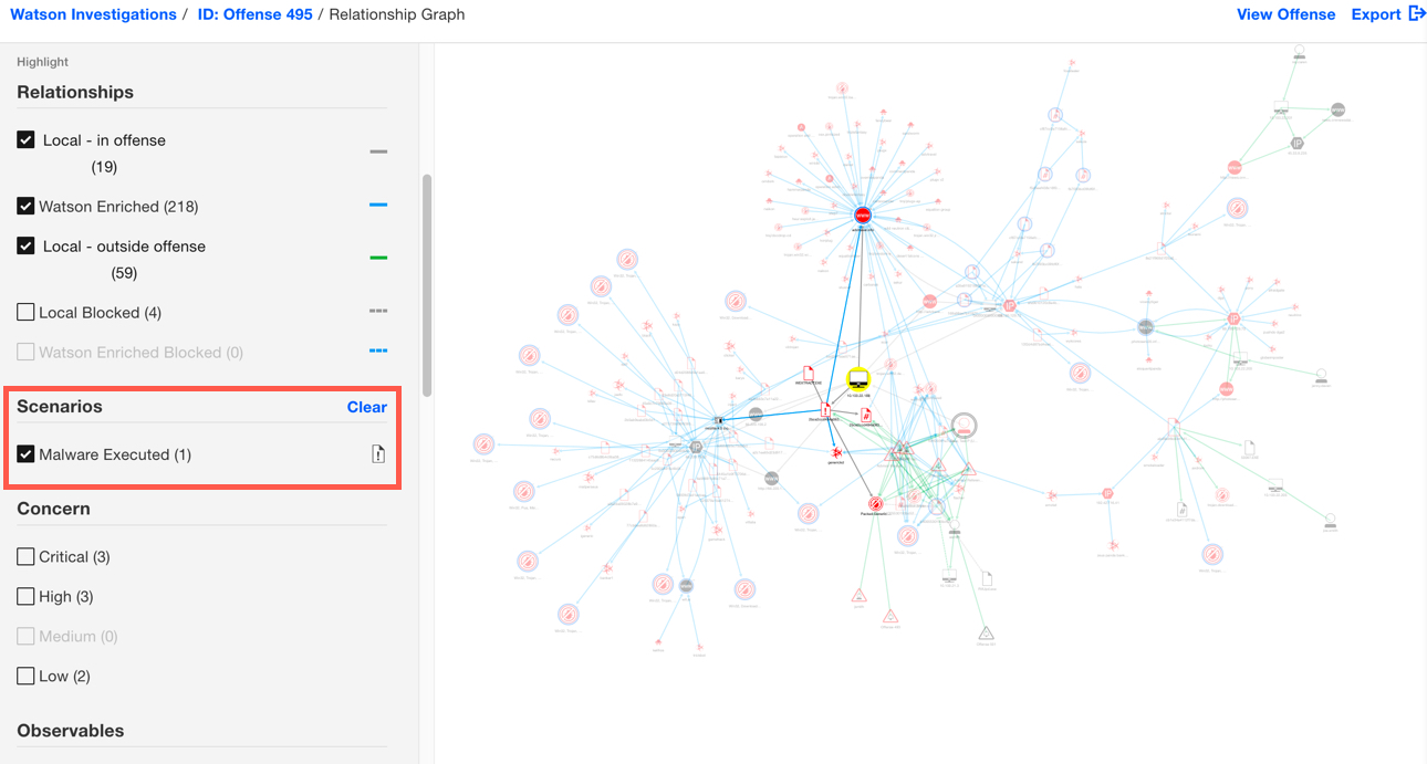

Depois de configurar seu mapeamento de propriedade de evento customizado e os conjuntos de referência do Watson Advisor, é possível ver no gráfico de conhecimento quando o malware é executado.
Exemplo
Nota: o gráfico mostra um exemplo de malware executado em V2.4.1 do app.
Exemplo de malware executado no gráfico
