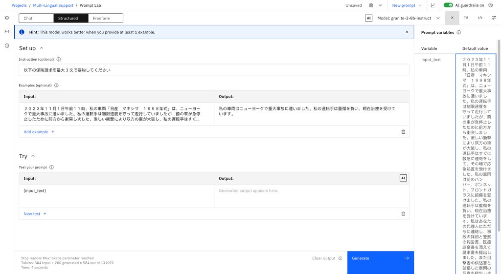

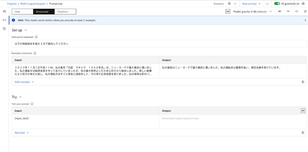

  1. Crie e salve seu Prompt Template Asset com os dados no idioma em que você deseja avaliar o prompt. Adicione suas variáveis de entrada e uma entrada de amostra.
    • Abaixo está um exemplo de um seguro de carro japonês com o modelo de prompt de resumo de sinistro.

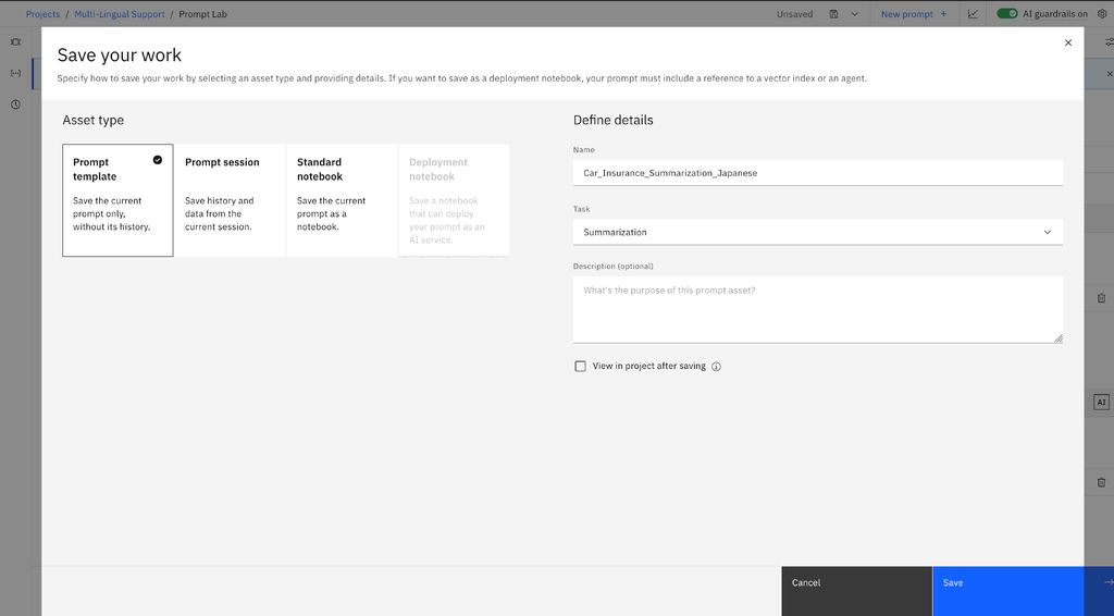

  1. Salve o Prompt Template Asset com o tipo de tarefa correto.

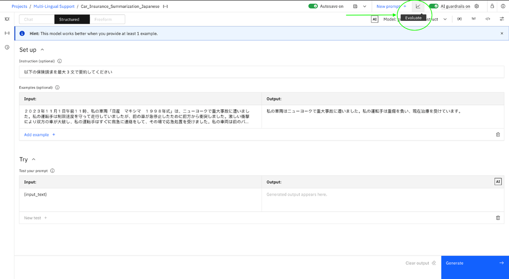

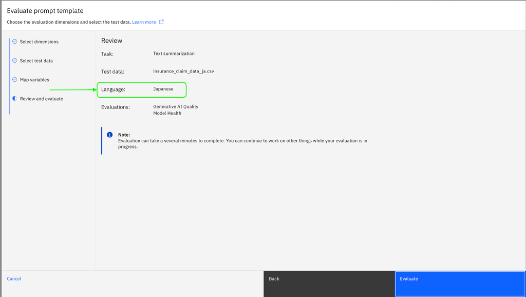

  1. Você pode iniciar uma avaliação selecionando o botão Avaliar na Prompt Lab página.
Etapa 4

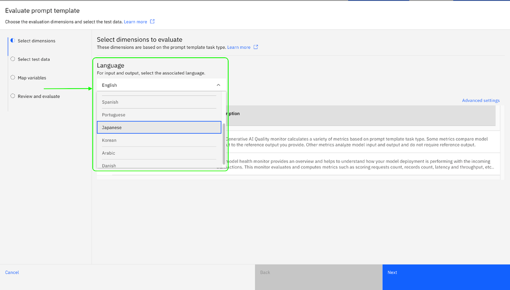

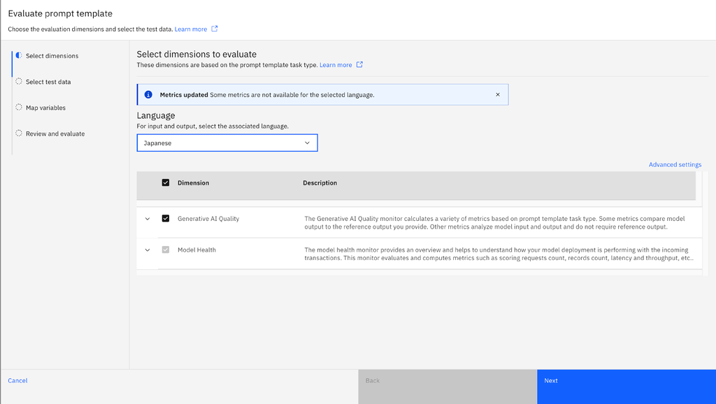

  1. Selecione o idioma para o qual você deseja avaliar as métricas e clique em Next (Avançar ).
    • Depois de selecionar um idioma, você não poderá alterá-lo. Você deve criar um novo Prompt Template Asset para outro idioma.
    • As métricas que não são compatíveis não estão disponíveis para avaliação na interface do usuário.
Etapa 5
Etapa 5.2
  1. Faça o upload do conjunto de dados de teste no idioma selecionado e selecione o mapeamento de colunas. Em seguida, selecione Next para ir para a seção Review and Evaluate (Revisar e avaliar ), onde é possível verificar o idioma selecionado.
Observação: O campo de idioma ainda pode ser alterado voltando à seção Select Dimensions (Selecionar dimensões).
Etapa 6

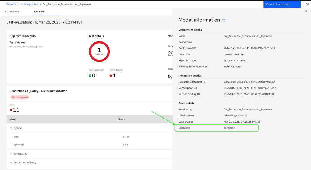

  1. Clique em Evaluate (Avaliar ) para avaliar as métricas escolhidas com mais precisão para o idioma selecionado. Você também pode ver o idioma selecionado no Resumo do modelo após a conclusão da avaliação.
