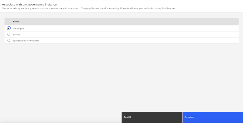

Se você não tiver uma instância do watsonx.governance associada ao seu espaço de implantação, será solicitado que você selecione uma. Na caixa de diálogo “Associar uma instância de serviço ”, clique em “Associar uma instância de serviço ”. Na janela “Associar instância para avaliação ”, escolha a instância do “ watsonx.governance ” que você deseja usar e selecione “Associar uma instância de serviço” para associar uma instância ao seu espaço de implantação. Deve-se estar designado à função Admin para o seu espaço de implementação para associar instâncias
Associar a instância watsonx.governance

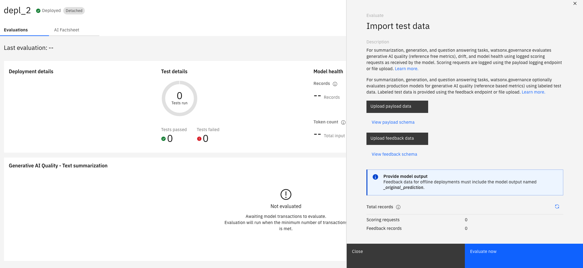

Para gerar resultados de avaliação, selecione Avaliar agora no menu Ações para abrir a janela Importação de dados de teste quando a página de resumo de avaliação for exibida
Selecione avaliar agora
Importar dados de teste
Na janela “Importar dados de teste ”, você pode selecionar “Carregar dados de carga útil” ou “Carregar dados de feedback” para carregar um arquivo ` CSV ` que contenha colunas identificadas que correspondam às colunas dos esquemas de carga útil e de feedback.
