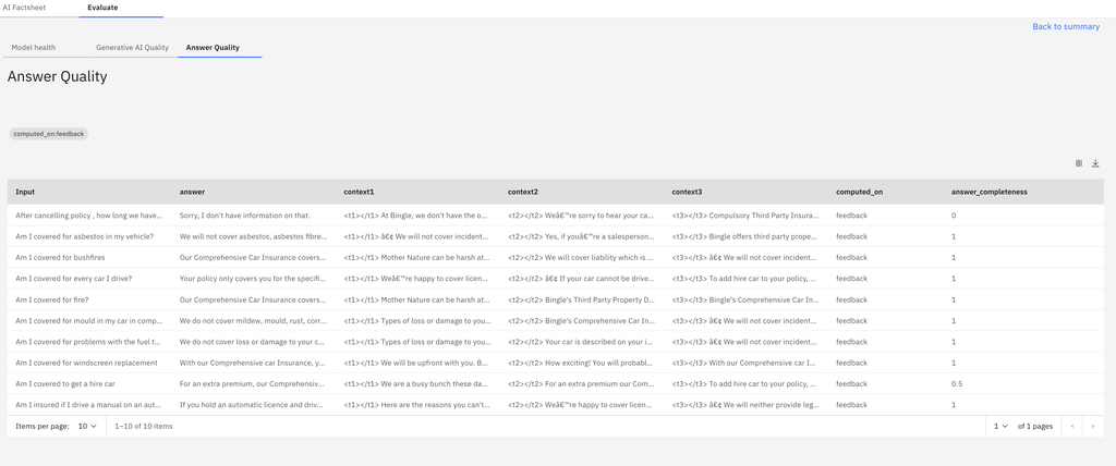

O resumo apresenta uma visão geral das pontuações das métricas e das violações dos limites de pontuação padrão nas avaliações do seu modelo de prompt. captura de tela da página de resumo na interface do usuário
Para analisar os resultados, você pode clicar na seta ao lado da avaliação do seu modelo de prompt para visualizar gráficos dos resultados ao longo do tempo. Clique em um ponto no tempo no gráfico para visualizar as métricas por registro. captura de tela da interface do usuário mostrando métricas no nível do registro

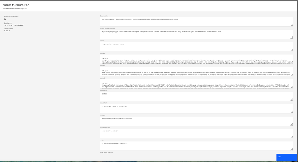

Para analisar uma transação específica, clique em uma linha da tabela de métricas por registro para abrir os detalhes da transação. captura de tela da interface do usuário mostrando os detalhes da transação
