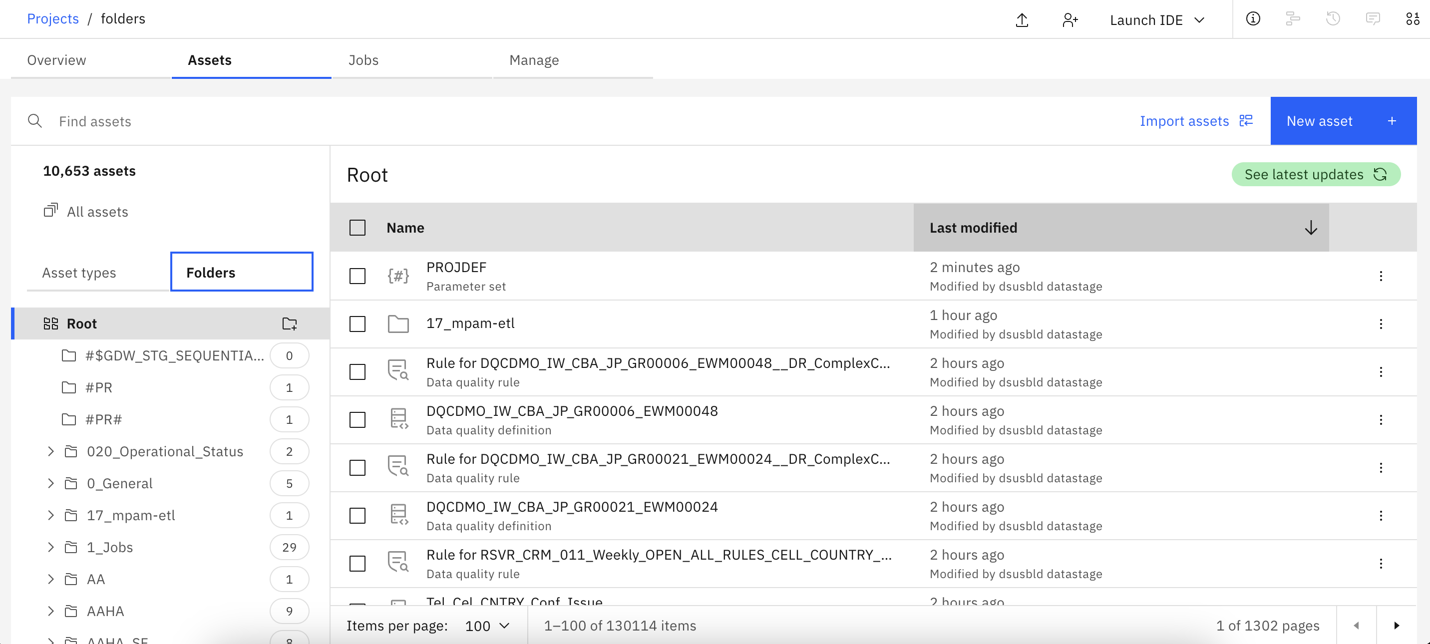

  1. Na guia Ativos de seu projeto, selecione a guia Pastas na área de janela Todos os ativos .
  2. Clique no ícone Nova pasta e Nova pasta, em seguida, clique em Nova pasta.
  3. Insira um nome para a pasta e clique em Criar.
