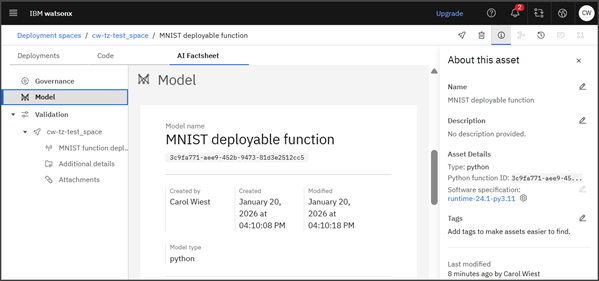

Você pode adicionar uma função Python a um caso de uso de IA a partir de um espaço de implantação.
  1. Abra o espaço de implantação que contém a função Python que você deseja controlar.
  2. Na coluna Ativo, clique na função Python.
  3. Clique na guia “Ficha informativa sobre IA ”.
  4. Clique em Rastrear no caso de uso de IA.
  5. Selecione um caso de uso de IA existente ou siga as instruções para criar um novo.
  6. Escolha uma abordagem existente ou crie uma nova abordagem. Uma abordagem cria um conjunto de versões para todos os ativos na mesma abordagem.
  7. Escolha um esquema de numeração de versões. Todos os ativos em uma abordagem compartilham uma versão comum. Escolha entre:
    • Experimental se você planeja atualizar com frequência.
    • Estável se os ativos não estiverem mudando rapidamente.
    • Personalizado, se você quiser iniciar um novo número de versão. A numeração das versões deve seguir um esquema de major.minor.patch.
A ficha informativa agora mostra o caso de uso da IA e informações sobre a função rastreada Python. Todos os colaboradores do caso de uso podem revisar os detalhes do ativo.
