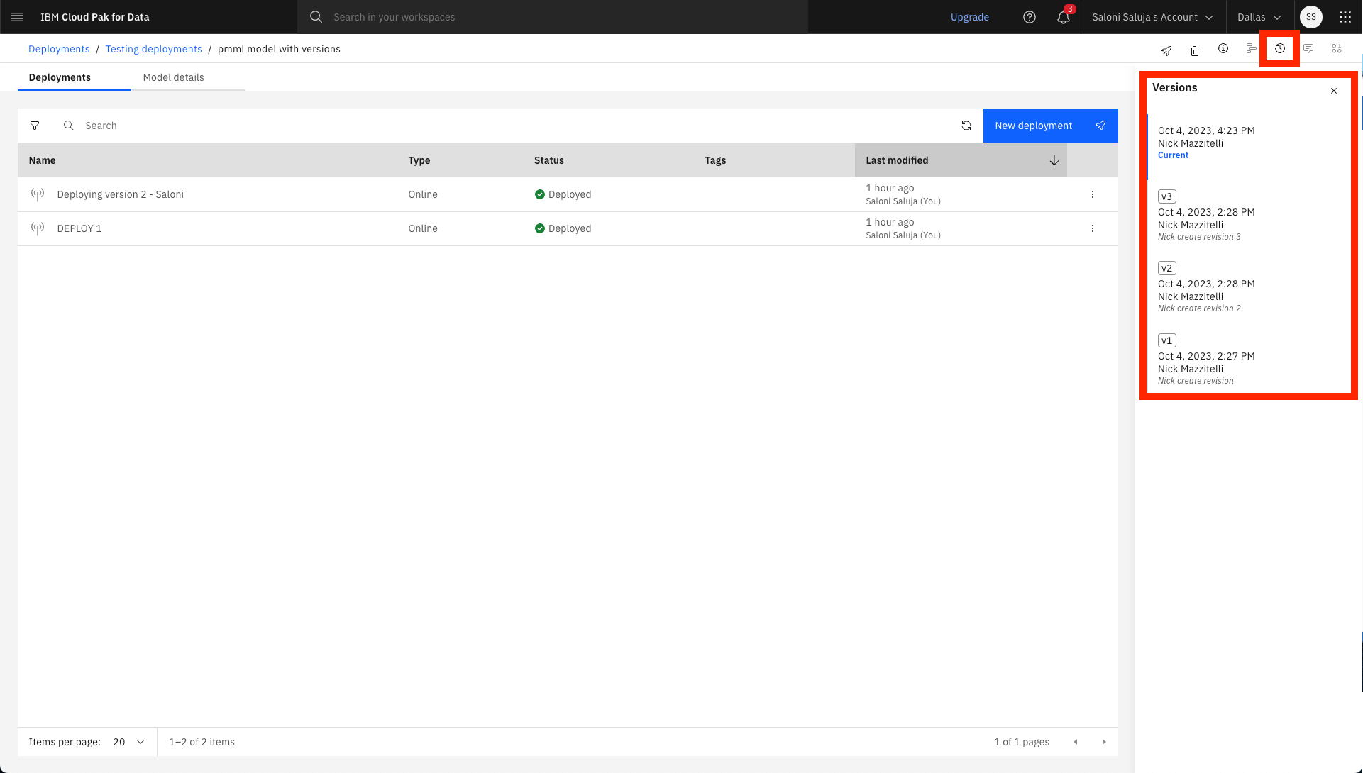

Visualizando informações de versão em um espaço de implementação
Se um ativo possui versões, é possível visualizar informações sobre as versões a partir da página de detalhes do ativo.
  1. A partir da aba Ativos do projeto ou espaço, clique no nome do modelo, script ou função para acessar os detalhes.
  2. Clique no ícone VersõesImagem do ícone de versões para acessar as informações relacionadas à versão

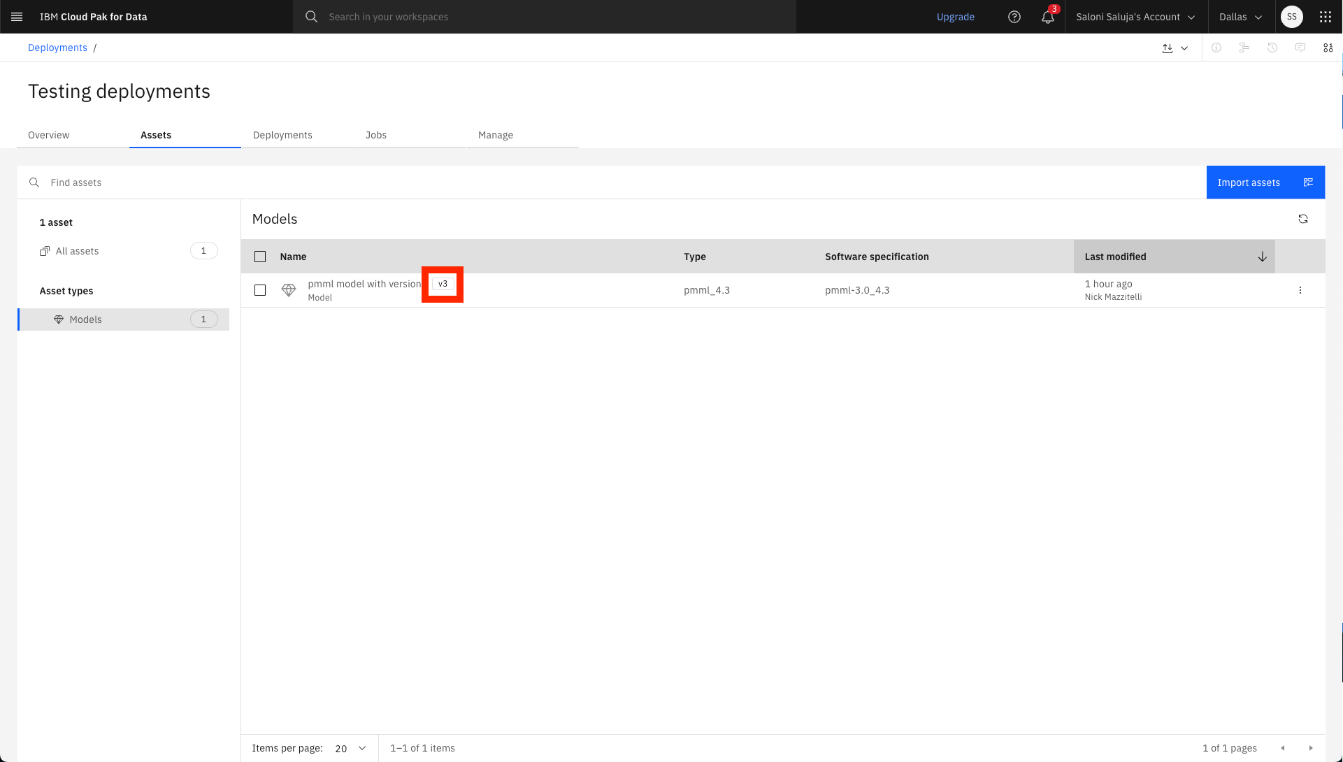

É possível visualizar as informações da versão de implementação acessando a guia Ativos em seu espaço de implementação O badge indica que o seu ativo implementado tem versões disponíveis
Versão do ativo em um espaço de implementação

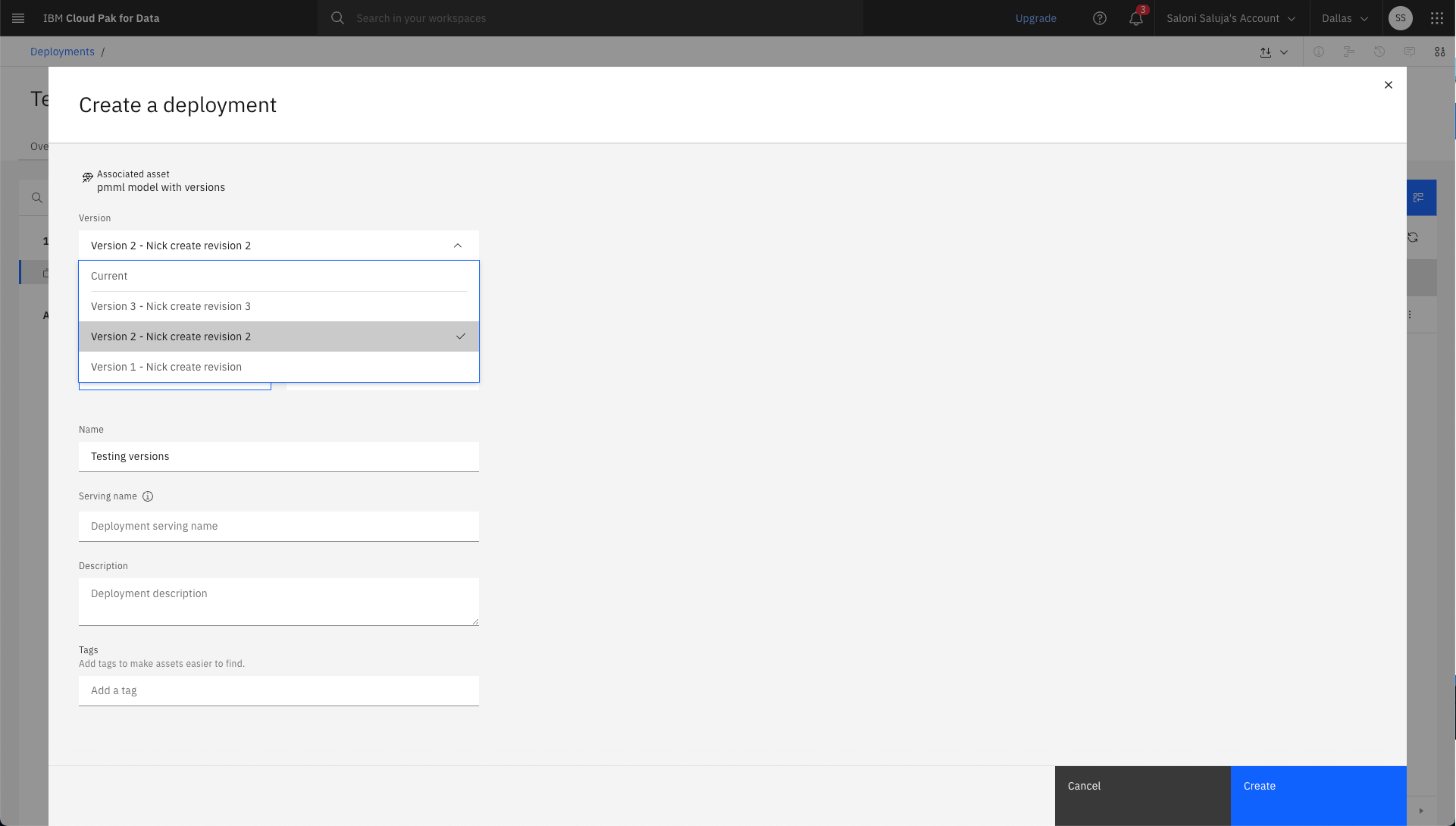

Implementar uma versão de um ativo
Quando você cria uma implementação de um ativo, o ativo padrão é a versão atual, mais recente. Você pode opcionalmente escolher uma versão diferente para implementar.
Para implementar seu ativo com uma versão diferente, siga estas etapas:
  1. Acesse a guia Ativos no espaço de implementação.
  2. Clique no ícone Ícone do menu do menu Ação e escolha Implementar.
  3. Na caixa de diálogo, escolha a versão que você deseja implementar no campo Versão
  4. Insira os detalhes e clique em Criar.

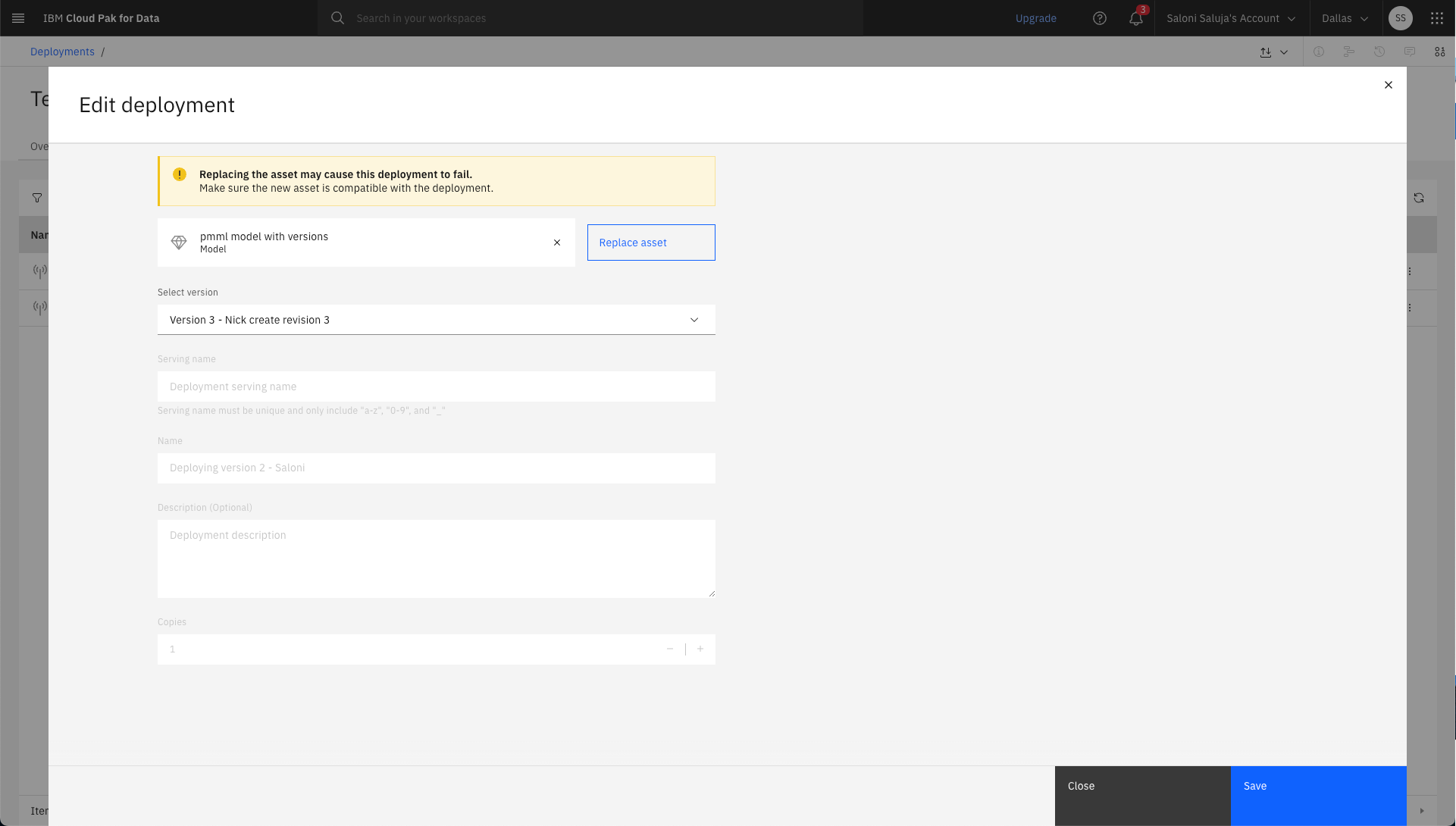

Atualização de uma implementação com uma versão diferente
Ao atualizar uma implementação, é possível escolher uma versão diferente do modelo, script ou função para substituir o ativo implementado.
Para atualizar sua implementação com uma versão diferente, siga estas etapas:
  1. Acesse a guia Implementações em seu espaço de implementação
  2. Clique no ícone Ícone do menu do menu Ação e escolha Editar..
  3. Na caixa de diálogo Editar implementação , selecione a versão com a qual você deseja atualizar sua implementação e clique em Substituir ativo.
  4. Clique em Salvar.
