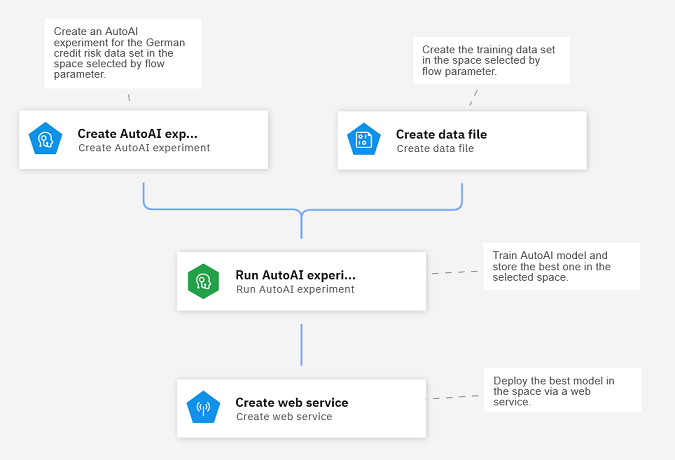

O pipeline de amostra obtém dados de treinamento, treina um modelo de aprendizado de máquina usando a ferramenta AutoAI e seleciona o melhor pipeline para salvar como modelo. O modelo é então copiado para um espaço de implementação no qual ele é implementado.
A amostra ilustra como é possível automatizar um fluxo de ponta a ponta para deixar o ciclo de vida mais fácil de executar e monitorar.
O pipeline de amostra fica assim:
Pipeline de orquestração de amostra

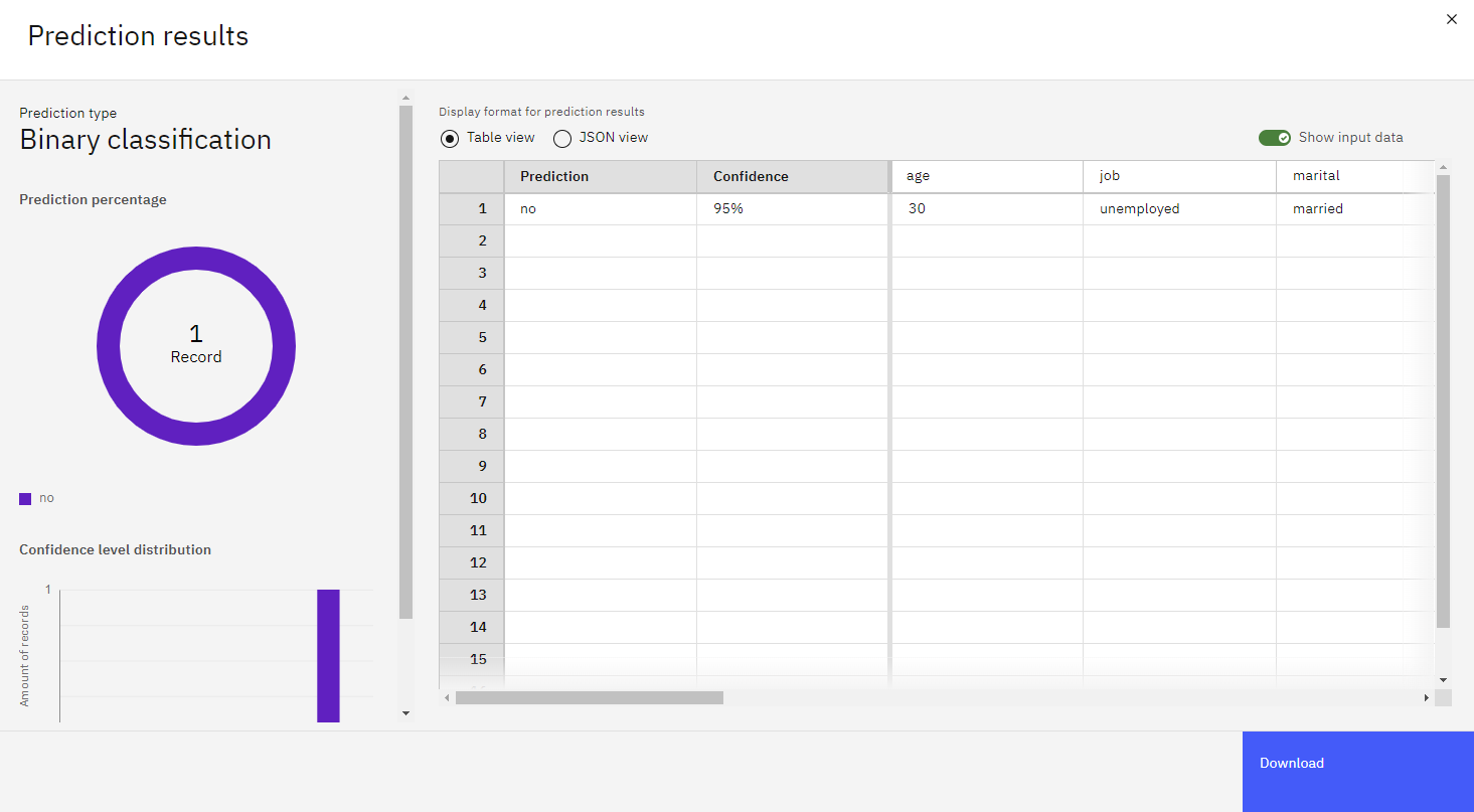

Se você deseja testar a implementação, use a página de espaço de implementação Teste para enviar dados de carga útil no formato JSON e obter uma pontuação de volta. Por exemplo, clique na guia JSON e insira este dado de entrada:
 {"input_data": [{"fields": ["age","job","marital","education","default","balance","housing","loan","contact","day","month","duration","campaign","pdays","previous","poutcome"],"values": [["30","unemployed","married","primary","no","1787","no","no","cellular","19","oct","79","1","-1","0","unknown"]]}]}
Ao clicar em Prever, o modelo gera a saída com uma pontuação de confiança para a predição de se um cliente assina uma promoção de depósito a termo.
Pontuação da pontuação para o modelo de amostra
Neste caso, a previsão de "não" é acompanhada por uma pontuação de confiança de perto de 95%, prevendo que o cliente provavelmente não assinará um depósito a prazo.

Executando o experimento do AutoAI
Nessa etapa, o nó Executar experimento AutoAI executa o experimento AutoAI onboarding-bank-marketing-prediction, treina os pipelines, depois salva o melhor modelo.

Implementando o modelo em um serviço da web
O nó Criar implementação da web cria uma implementação on-line que é denominada onboarding-bank-marketing-prediction-deployment para que seja possível entregar dados e obter previsões de volta em tempo real a partir do terminal da API REST.
