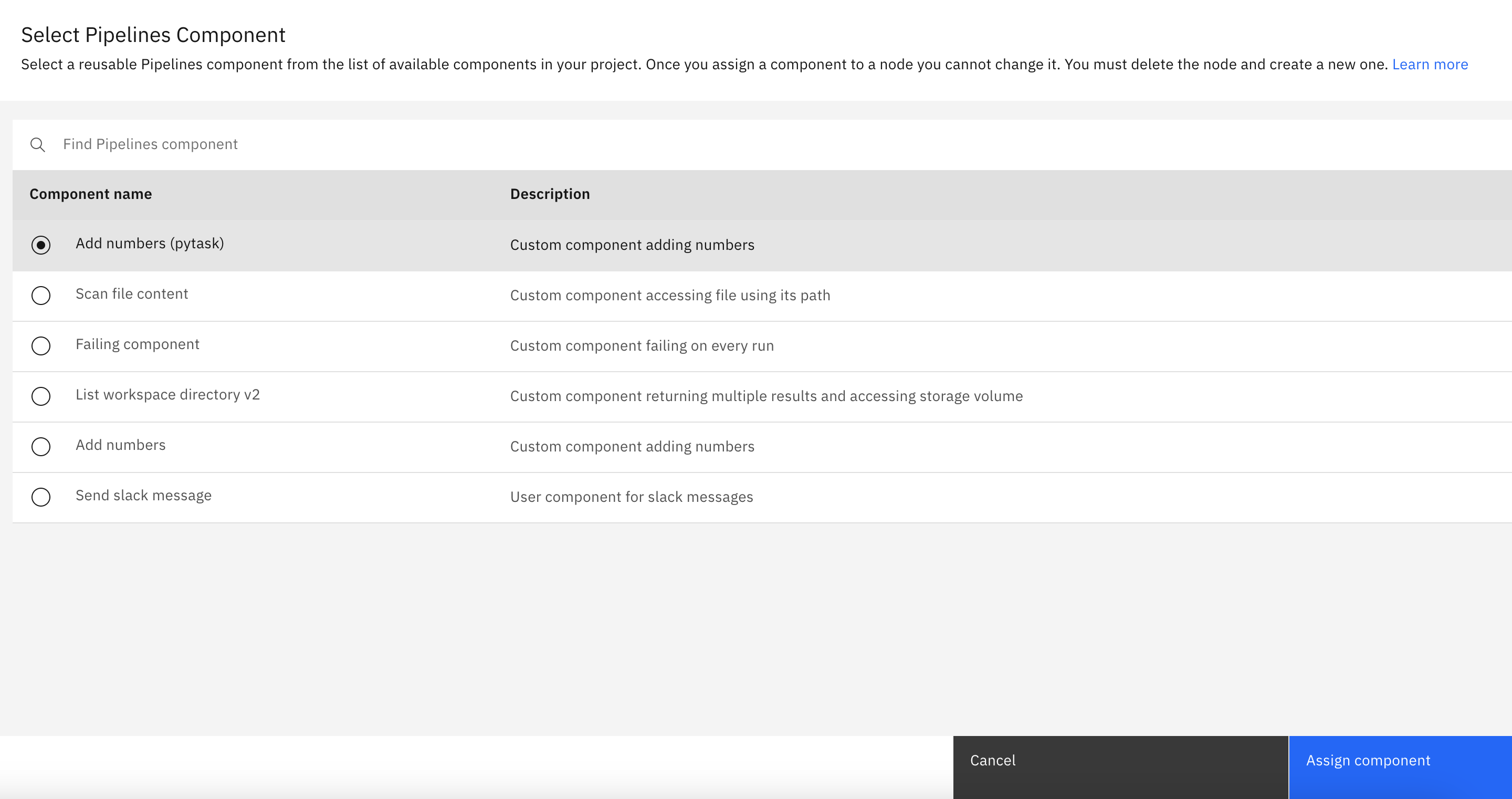

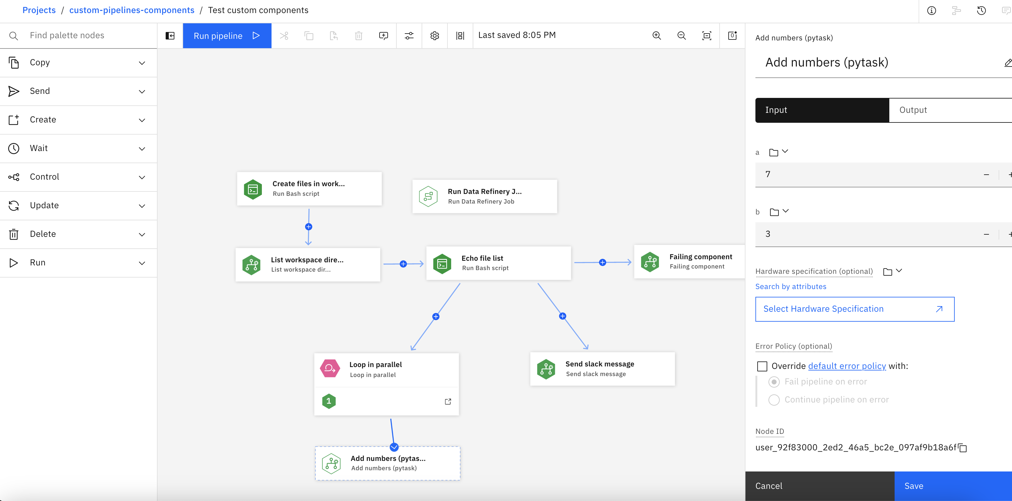

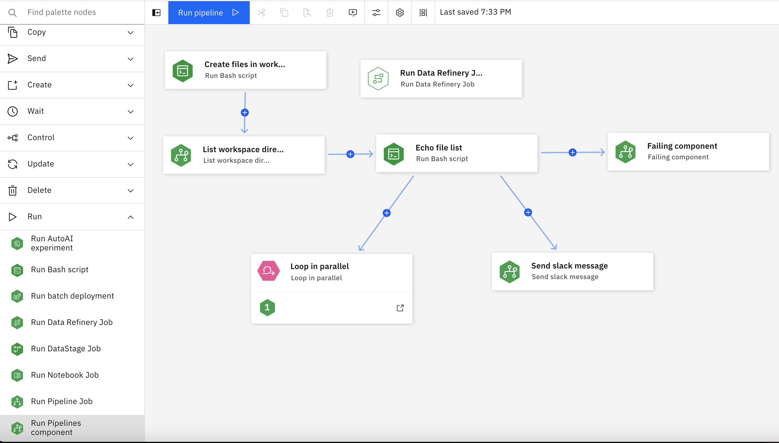

Arraste o nó chamado Componente Executar Pipelines em Executar para a tela
Escolha o nome do componente que você deseja utilizar
Conecte e execute o nó como parte de uma tarefa de pipeline.
