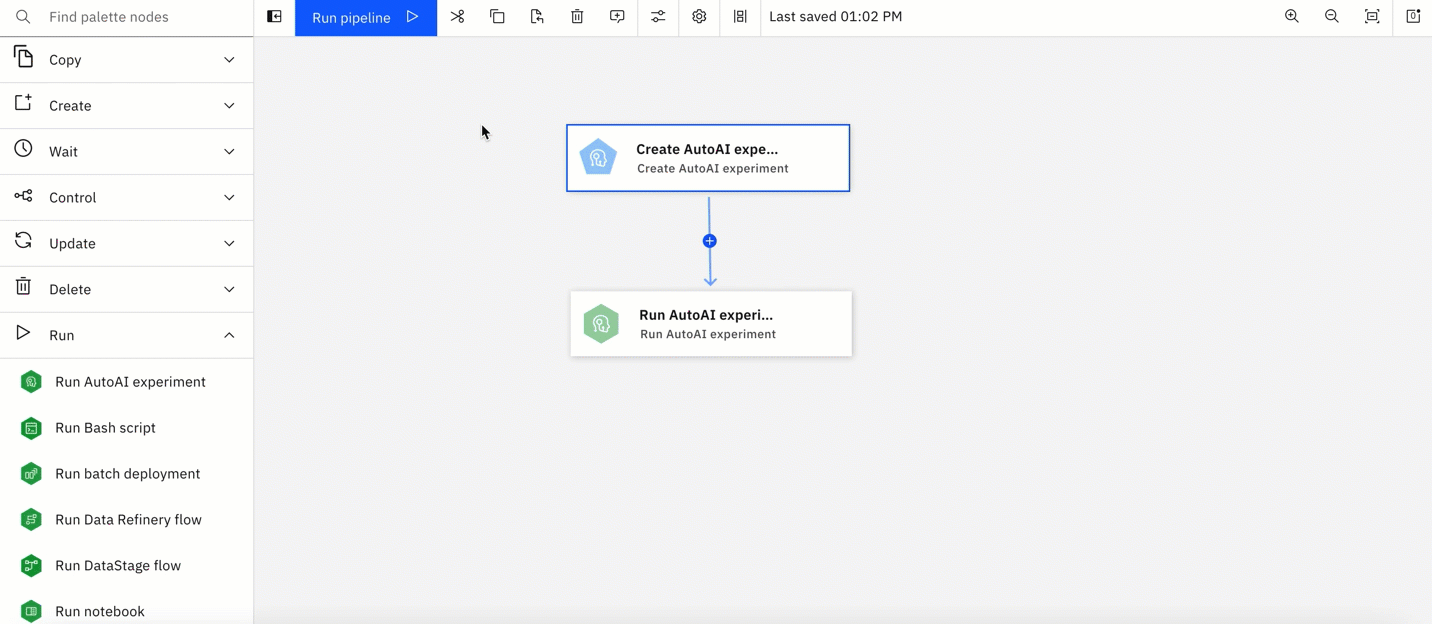

Passe o mouse sobre o link entre dois nós.
Clique em Incluir condição.
Escolha o tipo de condição:

Ao retornar ao fluxo, você vê um indicador que definiu uma condição. Passe o mouse sobre o ícone para editar ou excluir a condição.
