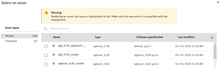

Atualização de um ativo a partir da UI do espaço de implementação
  1. Na guia Implementações do seu espaço de implementação, clique no menu de ação para a implementação e escolha Editar
  2. Clique em Substituir Ativo Na caixa de diálogo Selecionar um ativo , selecione o ativo pelo qual deseja substituir o ativo atual e clique em Selecionar ativo.
  3. Clique em Salvar.
Importante: Assegure-se de que o novo ativo seja compatível com a implementação.
