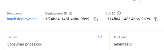

Visualizando detalhes da tarefa de implementação
Ao criar ou visualizar uma tarefa em lote, o ID de implementação e o ID da tarefa são exibidos.
IDs da tarefa
  • O ID de implementação representa a definição de implementação, incluindo as configurações de hardware e software e os ativos relacionados.
  • O ID da tarefa representa os detalhes para uma tarefa, incluindo os dados de entrada e um local de saída e um planejamento para executar a tarefa..
Use essas IDs para se referir ao trabalho em solicitações de tempo de execução " watsonx.ai " API de núcleo comum de dados e IA ou em notebooks que usam o " watsonx.ai " biblioteca do cliente Python .
