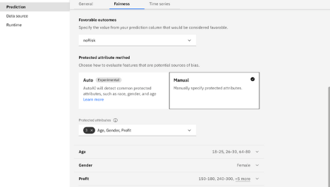

    • Método manual de atributo protegido: Especifique manualmente um resultado e forneça o atributo protegido, escolhendo de uma lista de atributos. Observe que quando você fornece atributos manualmente, deve-se definir um grupo e especificar se é provável que ele tenha os resultados esperados (o grupo de referência) ou deve ser revisado para detectar a variação dos resultados esperados (o grupo monitorado).
Por exemplo, esta imagem mostra um conjunto de grupos de atributos especificados manualmente para monitoramento.

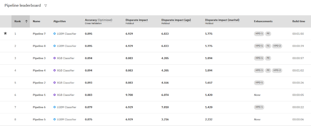

É possível visualizar os resultados da avaliação para cada pipeline.
  1. Na página Resumo do experimento, clique no ícone de filtro para a tabela de classificação de pipeline.
  2. Escolha as métricas de impacto díspar para o seu experimento. Essa opção avalia uma métrica geral e uma para cada grupo monitorado.
  3. Revise as métricas de pipeline para impacto díspar para determinar se você tem um problema com viés ou apenas para determinar qual pipeline tem o melhor desempenho para uma avaliação de imparcialidade.
Neste exemplo, o pipeline que foi classificado primeiro quanto à precisão também tem uma pontuação de renda díspar que está dentro dos limites aceitáveis.
