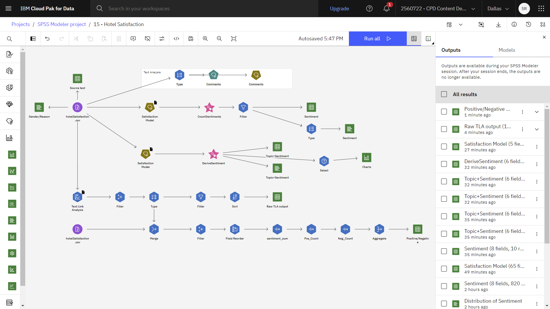

Exemplo de fluxo do modelador e conjunto de dados
Este tutorial usa o fluxo Hotel Satisfaction no projeto de amostra. O fluxo usa nós Analítica de Texto para analisar revisões fictícias sobre o hotel. O arquivo de dados usado é hotelSatisfaction.csv. A imagem a seguir mostra o fluxo do modelador de amostra.
Fluxo concluído

  1. Na guia Assets (Ativos ), abra o fluxo do modelador Hotel Satisfaction e aguarde o carregamento da tela.

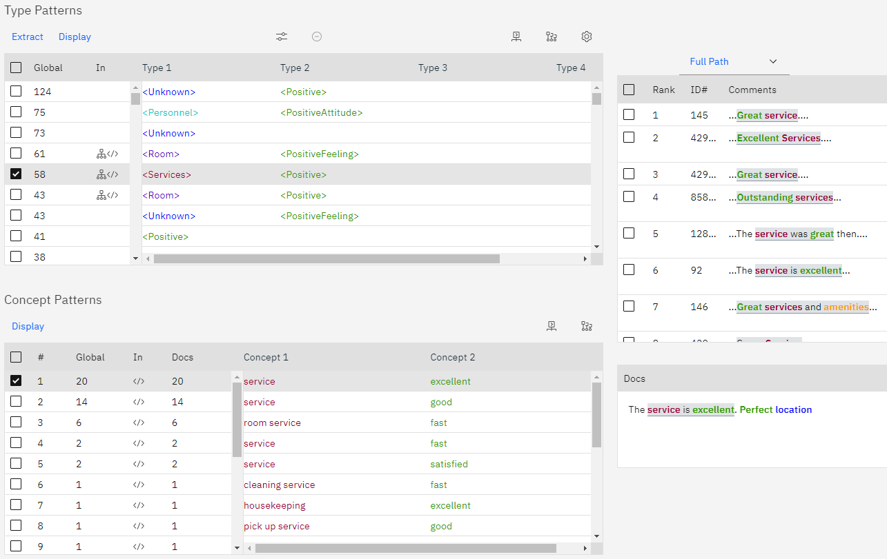

Links de texto
  1. Clique na guia Links de texto.
    A análise de links de texto (TLA) é uma tecnologia de correspondência de padrões que compara as regras da TLA a conceitos e relacionamentos extraídos encontrados em seu texto. Na guia Links de texto, você pode criar e explorar os padrões de TLA encontrados em seus dados de texto.
  2. Selecione um padrão de tipo (por exemplo, <Services> + <Positive> ) para ver uma visualização do texto no documento. Se o texto na visualização do documento estiver truncado, clique no ícone Exibir todo o documento Ícone de visualização do documento inteiro para exibir o texto inteiro.
    Workbench de análise de texto - guia Links de texto. Mostra os padrões de tipo na guia Link de texto. Ao lado está o painel Preview, que tem uma tabela com três colunas. As três colunas são Entrada, Visualização do documento e Caminho da categoria.

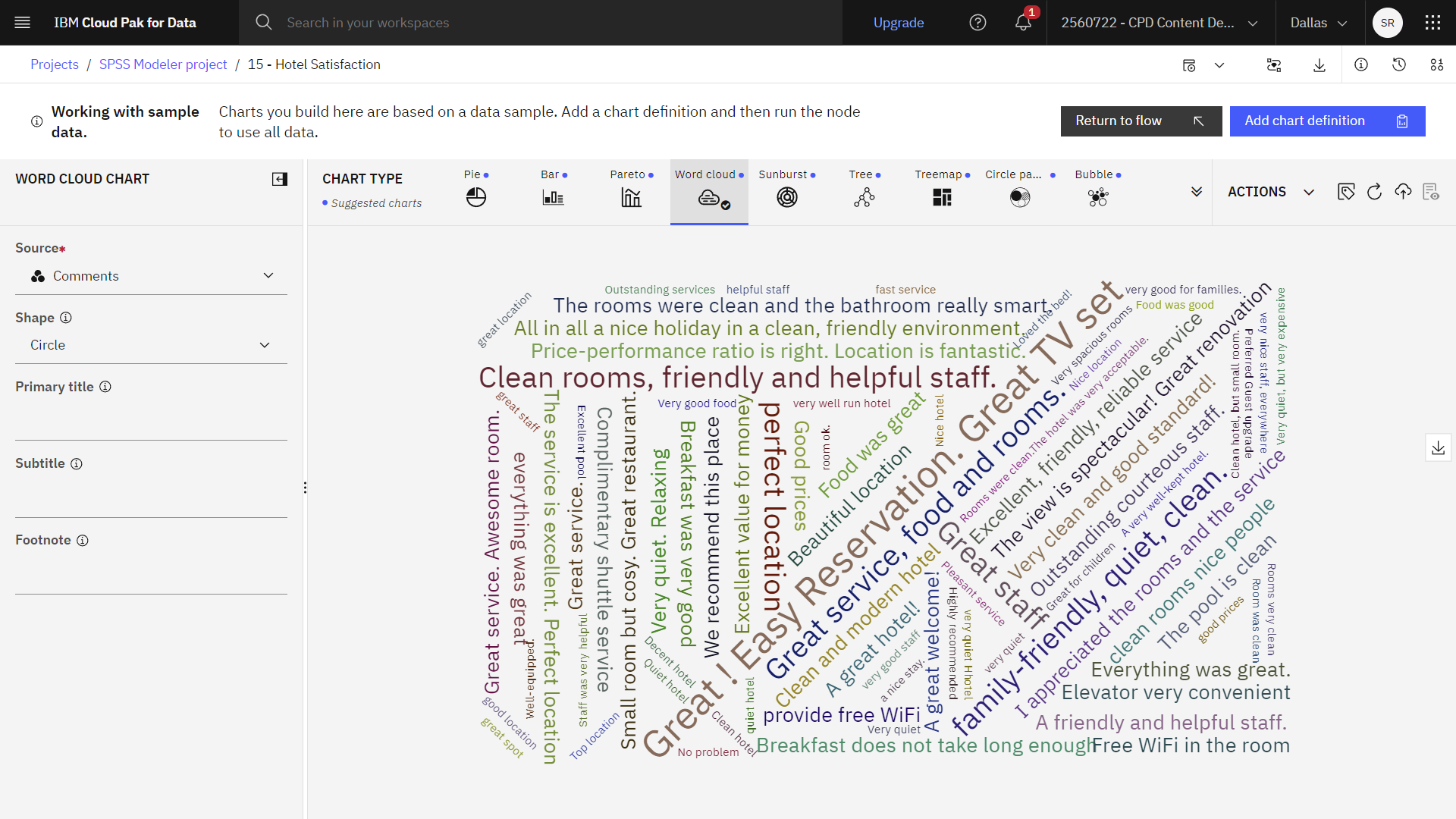

  3. Crie um gráfico de nuvem de palavras:
    1. Clique duas vezes no nó Gráficos para visualizar suas propriedades.
    2. Clique em Launch Chart Builder.
    3. Em Colunas a serem visualizadas, selecione Comentários.
    4. Exiba a lista de todos os tipos de gráfico e selecione Nuvem de palavras.
      Figura 10. Todos os tipos de gráficos
  4. Quando terminar, clique em Retornar ao fluxo.
Ícone de ponto de controle Verifique seu progresso
A imagem a seguir mostra um gráfico de nuvem de palavras. Agora você está pronto para examinar o nó Text Link Analysis.
Gráfico de nuvem de palavras
