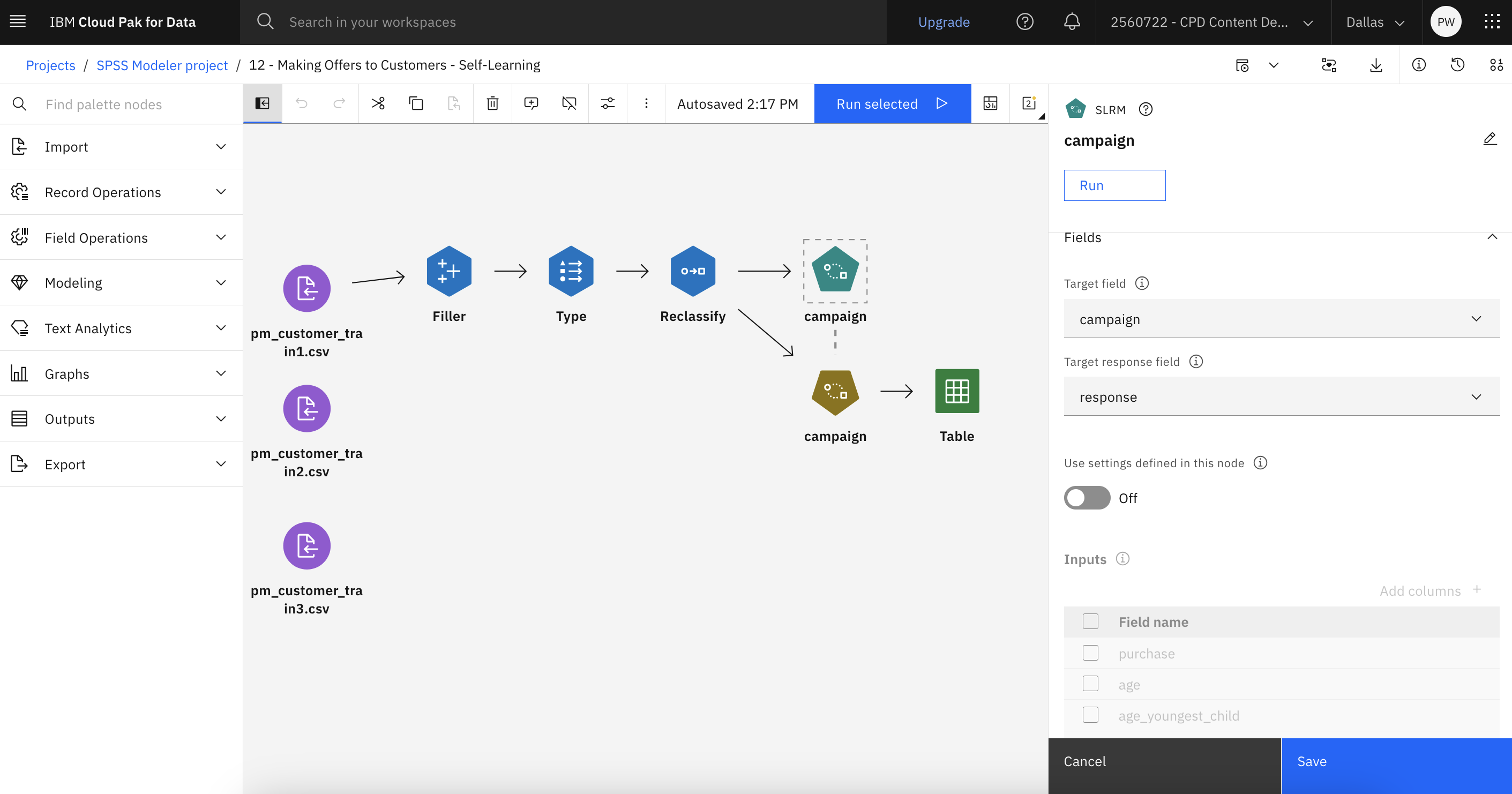

Tarefa 4: Explorar o nó SLRM
Siga estas etapas para explorar o nó SLRM:
- Clique duas vezes no nó da campanha (SLRM) para visualizar suas propriedades.
- Selecione "
campaignpara o campo Target e "responsepara o campo Target response. - Em Model Options (Opções de modelo), para Maximum number of predictions per record (Número máximo de previsões por registro), reduza o número para 2. Isso significa que, para cada cliente, há duas ofertas identificadas que têm a maior probabilidade de serem aceitas.
- Certifique-se de que a opção Levar em conta a confiabilidade do modelo esteja selecionada.
- Clique em Salvar.
Verifique seu progresso
A imagem a seguir mostra o fluxo. Agora você está pronto para gerar o modelo.

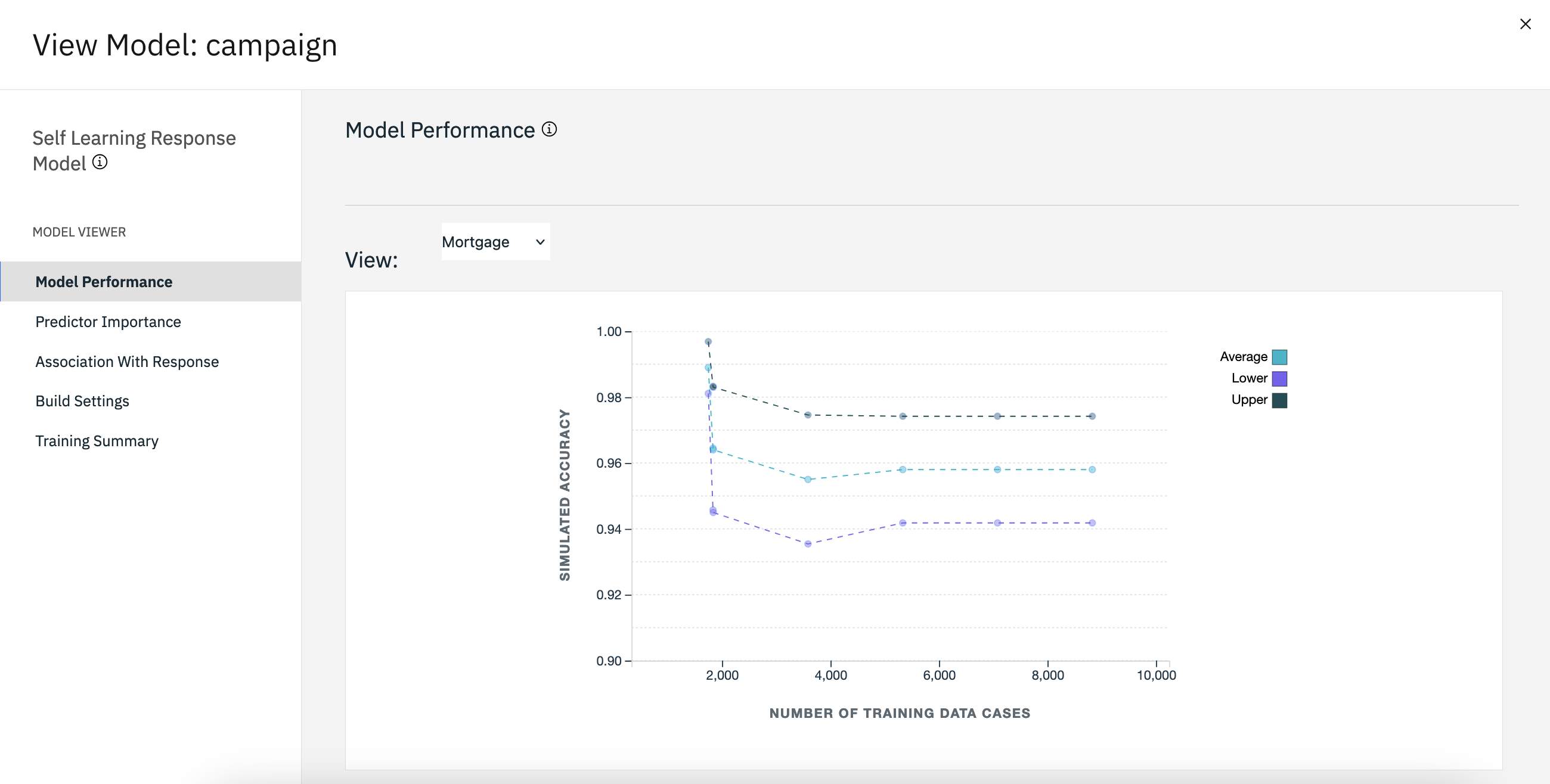

- Passe o mouse sobre o nó da campanha (SLRM) e clique no ícone Executar
- No painel Outputs and models (Saídas e modelos ), clique no modelo de campanha para visualizar os resultados.
A visualização inicial mostra a precisão estimada das previsões para cada oferta. Também é possível clicar em Importância do preditor para ver a importância relativa de cada preditor na estimativa do modelo ou clicar em Associação com a resposta para mostrar a correlação de cada preditor com a variável de destino.
Figura 4. Desempenho do modelo de campanha
- Para alternar entre cada uma das quatro ofertas para as quais há previsões, use o menu Exibir.

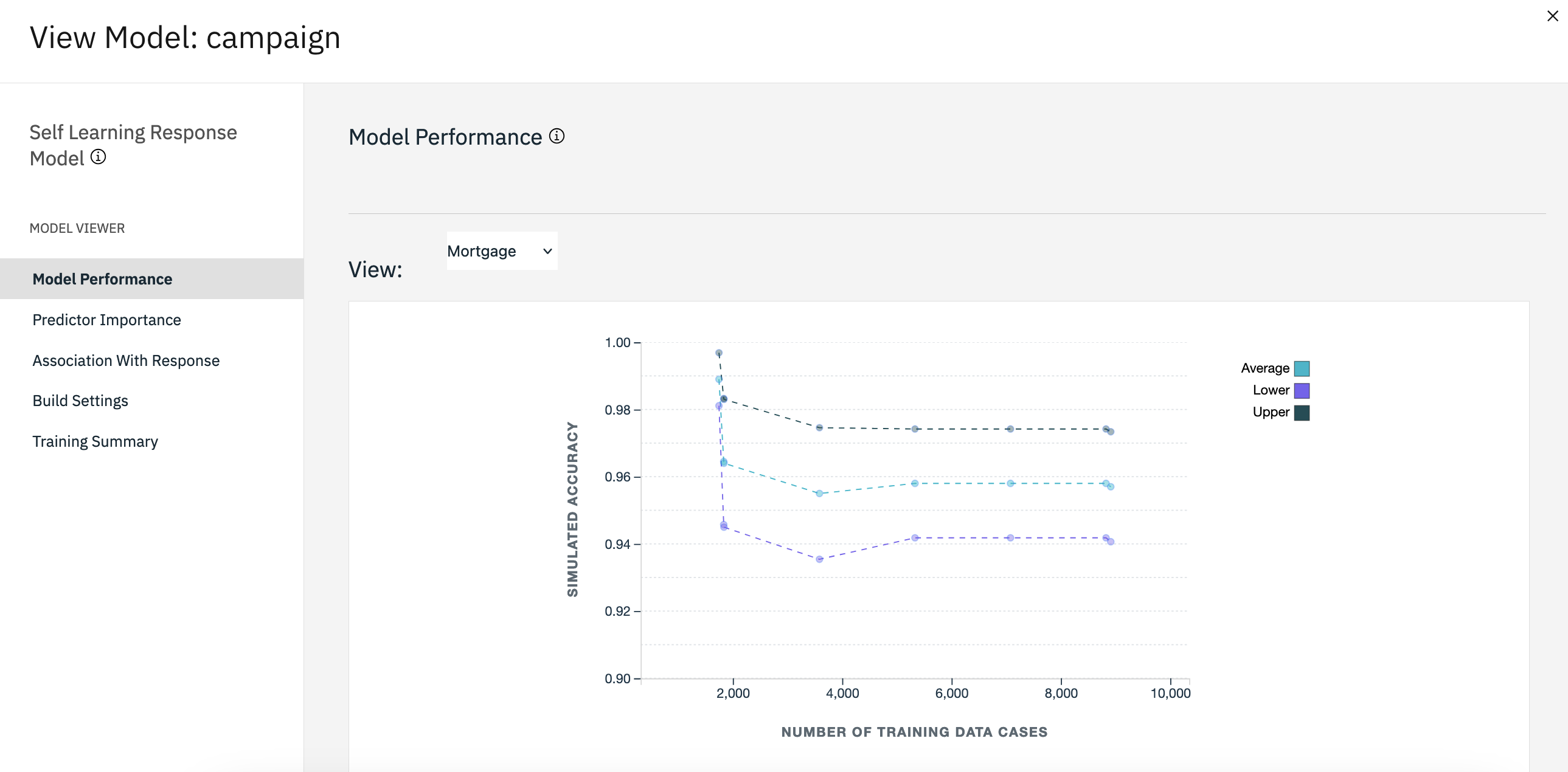

- Execute o fluxo para gerar novamente o nugget do modelo. Passe o mouse sobre o nó da campanha (SLRM) e clique no ícone Executar
Figura 6. Desempenho do modelo de campanha
O modelo agora mostra a precisão final estimada das previsões para cada oferta. Como você pode ver, a precisão média caiu ligeiramente à medida que você adicionou as fontes de dados adicionais. Entretanto, essa flutuação é mínima e pode ser atribuída a pequenas anomalias nos dados disponíveis.
