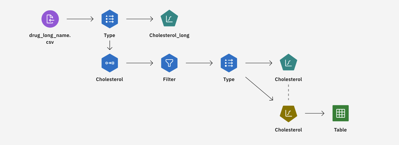

Este tutorial usa o fluxo Reducing Input Data String Length (Reduzindo o comprimento da cadeia de caracteres de dados de entrada ) no projeto de amostra. O arquivo de dados usado é drug_long_name.csv. A imagem a seguir mostra o fluxo do modelador de amostra.
Figura 1. Fluxo do modelador de amostras
Fluxo de exemplo mostrando reclassificação de sequência de caracteres para regressão logística binomial

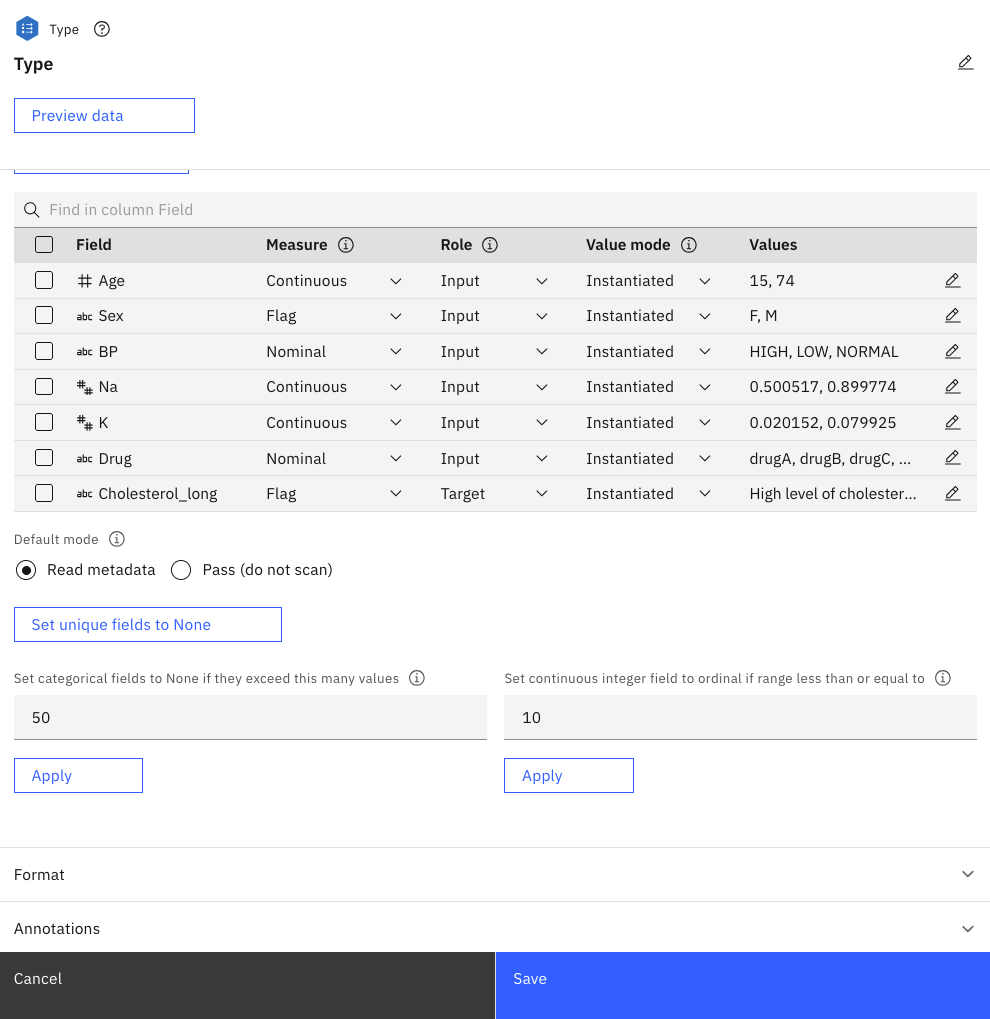

  5. Clique duas vezes no nó Type após o nó Data Asset. Esse nó especifica as propriedades do campo, como o nível de medição (o tipo de dados que o campo contém) e a função de cada campo como alvo ou entrada na modelagem. O nível de medição é uma categoria que indica o tipo de dados no campo. O arquivo de dados de origem usa três níveis de medição diferentes:
    • Um campo contínuo (como o campo " Age ) contém valores numéricos contínuos.
    • Um campo nominal (como o campo " Drug ) tem dois ou mais valores distintos; nesse caso, " drugA ou " drugB.
    • Um campo de sinalizador (como o campo " Sex ) descreve dados com vários valores distintos que têm uma ordem inerente; nesse caso, " F e " M.
    Figura 3. Propriedades do nó de tipo
    nó Tipo
    Para cada campo, o nó Type também especifica uma função para indicar o papel que cada campo desempenha na modelagem. A função está definida como Target para o campo " Cholesterol_long, que é o campo que indica se um cliente tem nível normal ou alto de colesterol. O alvo é o campo para o qual você deseja prever o valor.
    A função é definida como Input para os outros campos. Os campos de entrada às vezes são conhecidos como preditores ou campos cujos valores são usados pelo algoritmo de modelagem para prever o valor do campo de destino.

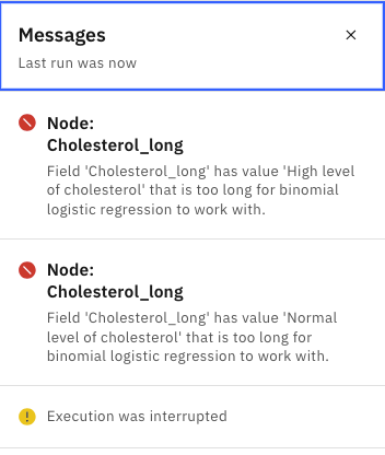

  5. Passe o mouse sobre o nó Cholesterol_long e clique no ícone Run (Executar ) Ícone de execução. Uma mensagem de erro avisa que os valores da sequência de caracteres Cholesterol_long são muito longos. Você pode usar um nó Reclassify para transformar os valores e corrigir esse problema. O nó Reclassify é útil para recolher categorias ou reagrupar dados para análise.

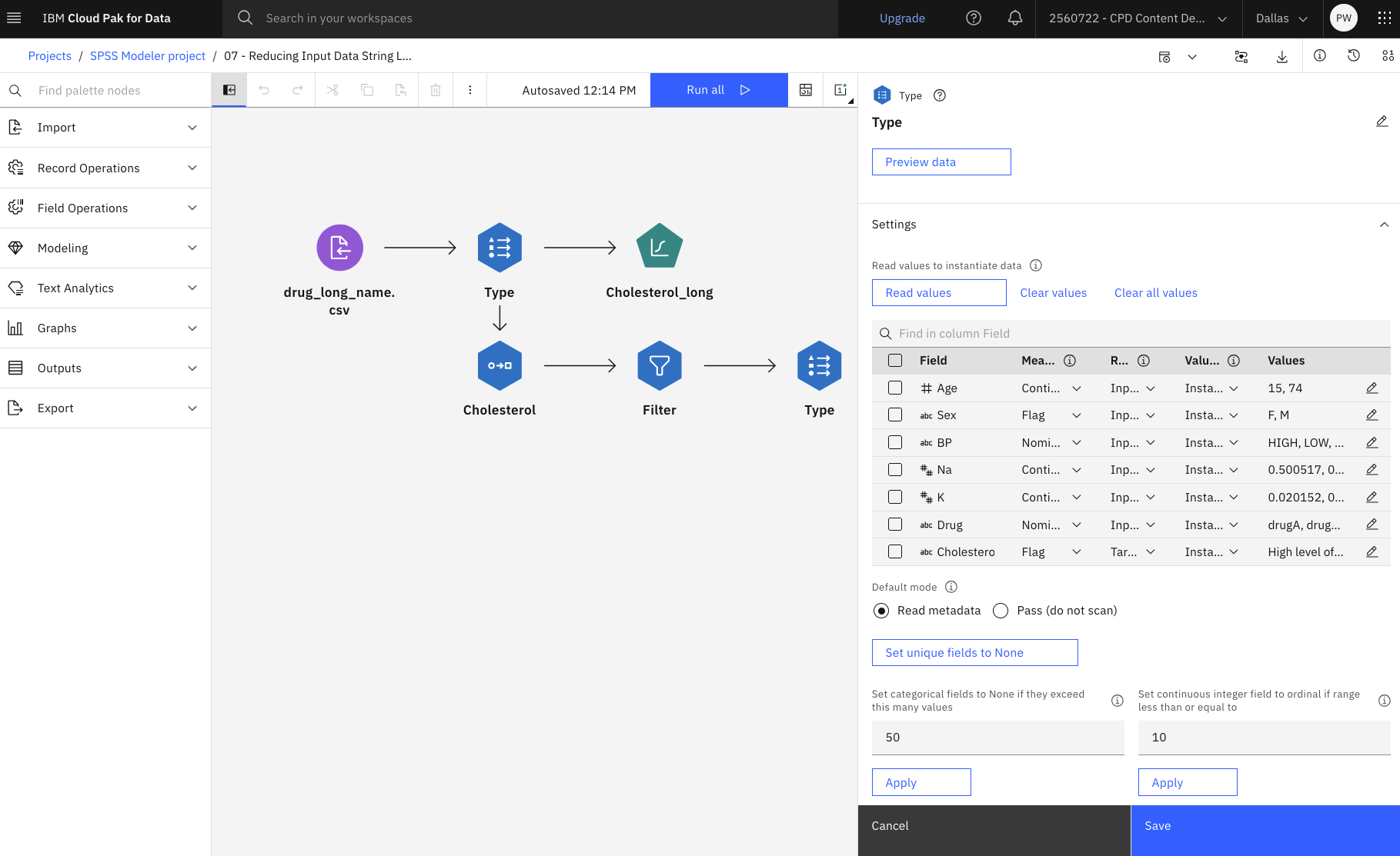

Você pode especificar as propriedades do campo em um nó Type. Siga estas etapas para definir o destino no nó Tipo:
  1. Clique duas vezes no nó Type após o nó Filter para visualizar suas propriedades.
  2. Clique em Read values (Ler valores) para ler os valores de sua fonte de dados e definir os tipos de medição de campo. A função informa aos nós de modelagem se os campos são de entrada (campos de previsão) ou de destino (campos de previsão) para um processo de aprendizado de máquina. Ambas e Nenhuma também são funções disponíveis, juntamente com Partição, que indica um campo usado para particionar registros em amostras separadas para treinamento, teste e validação. O valor Split especifica que modelos separados são criados para cada valor possível do campo.
  3. No campo Cholesterol, defina a função como Target (Alvo).

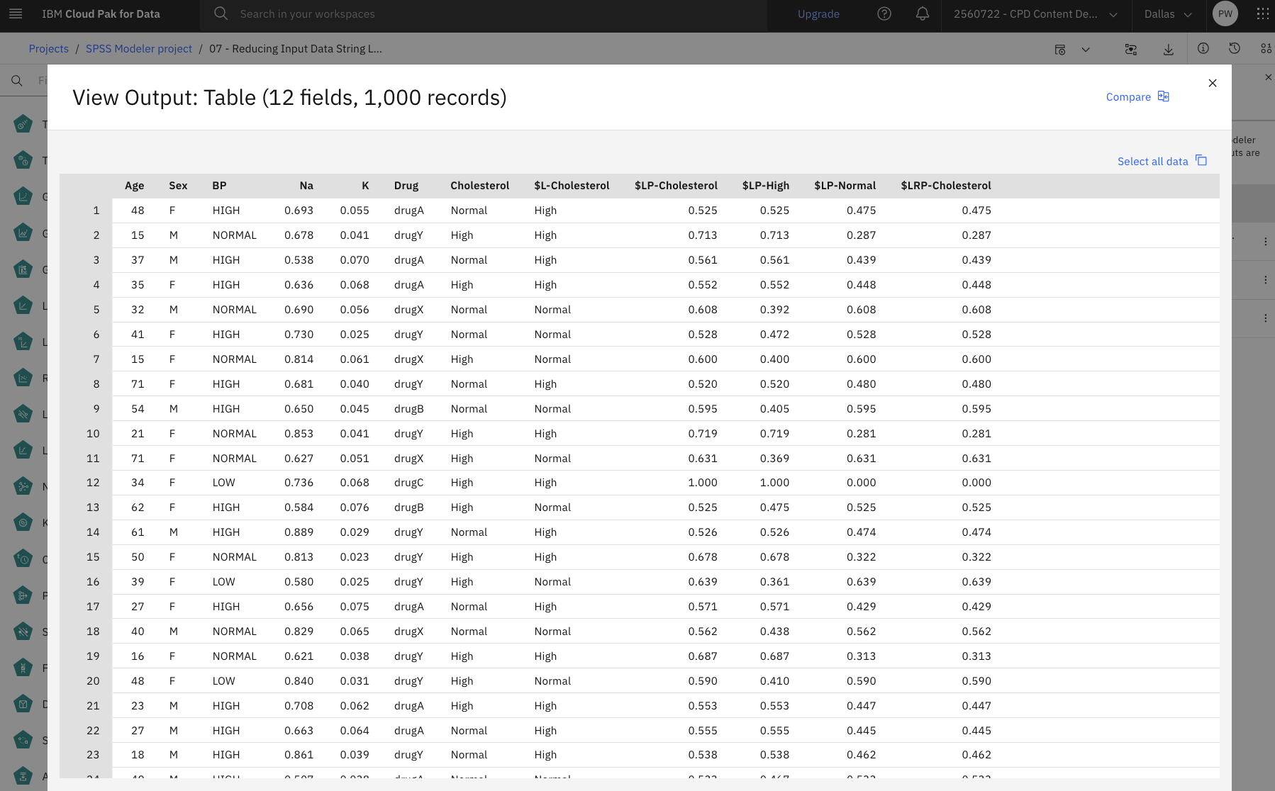

Siga estas etapas para visualizar a saída do modelo em formato de tabela:
  1. Passe o mouse sobre o nó Colesterol (Logística) e clique no ícone ExecutarÍcone de execução.
  2. Na seção Outputs (Saídas ) da paleta, arraste o nó Table (Tabela ) para a tela e conecte-o ao nugget do modelo.
  3. Passe o mouse sobre o nó Table que está conectado ao modelo Cholesterol e clique no ícone Run (Executar ) Ícone de execução.
  4. No painel Outputs and models (Saídas e modelos ), clique nos resultados de saída com o nome Table (Tabela ) para visualizar a saída da tabela.
