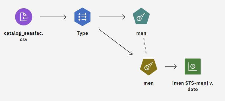

Exemplo de fluxo do modelador e conjunto de dados
Este tutorial usa o fluxo Forecasting Catalog Sales no projeto de amostra. O arquivo de dados usado é catalog_seasfac.csv. A imagem a seguir mostra o fluxo do modelador de amostra.
Figura 1. Fluxo do modelador de amostras

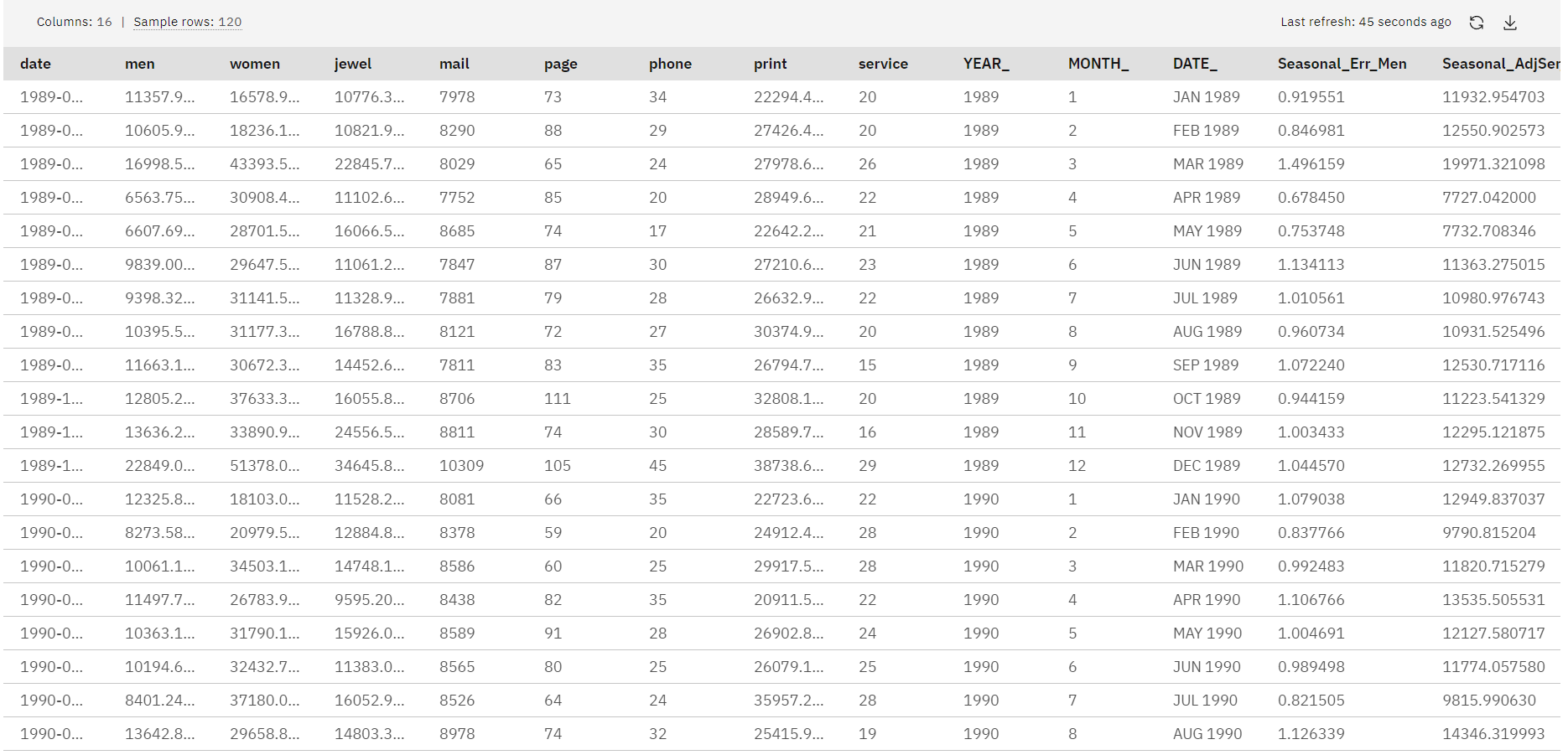

A imagem a seguir mostra o conjunto de dados de amostra.
Figura 2 Conjunto de dados de amostra

Tarefa 2: Examinar os nós Data Asset e Type
A previsão de vendas de catálogo inclui vários nós. Siga estas etapas para examinar os nós Data Asset e Type:
  1. Na guia Ativos, abra o fluxo do modelador Forecasting Catalog Sales e aguarde o carregamento da tela.
  2. Clique duas vezes no nó catalog_seasfac.csv. Esse nó é um nó de ativo de dados que aponta para o arquivo catalog_seasfac.csv no projeto.
  3. Revise as propriedades do formato do arquivo.
  4. Opcional: Clique em Preview data (Visualizar dados) para ver o conjunto completo de dados.
  5. Clique duas vezes no nó Type.
    1. Clique em Ler valores.
    2. No campo men, verifique se a função está definida como Target.
    3. Verifique se todos os outros campos têm a função definida como None (Nenhum).
    4. Clique em Salvar.
  6. Opcional: Clique em Preview data (Visualizar dados) para ver o conjunto de dados filtrados.
Ícone de ponto de controle Verifique seu progresso
A imagem a seguir mostra o nó Type. Agora você está pronto para visualizar os dados.
nó Tipo

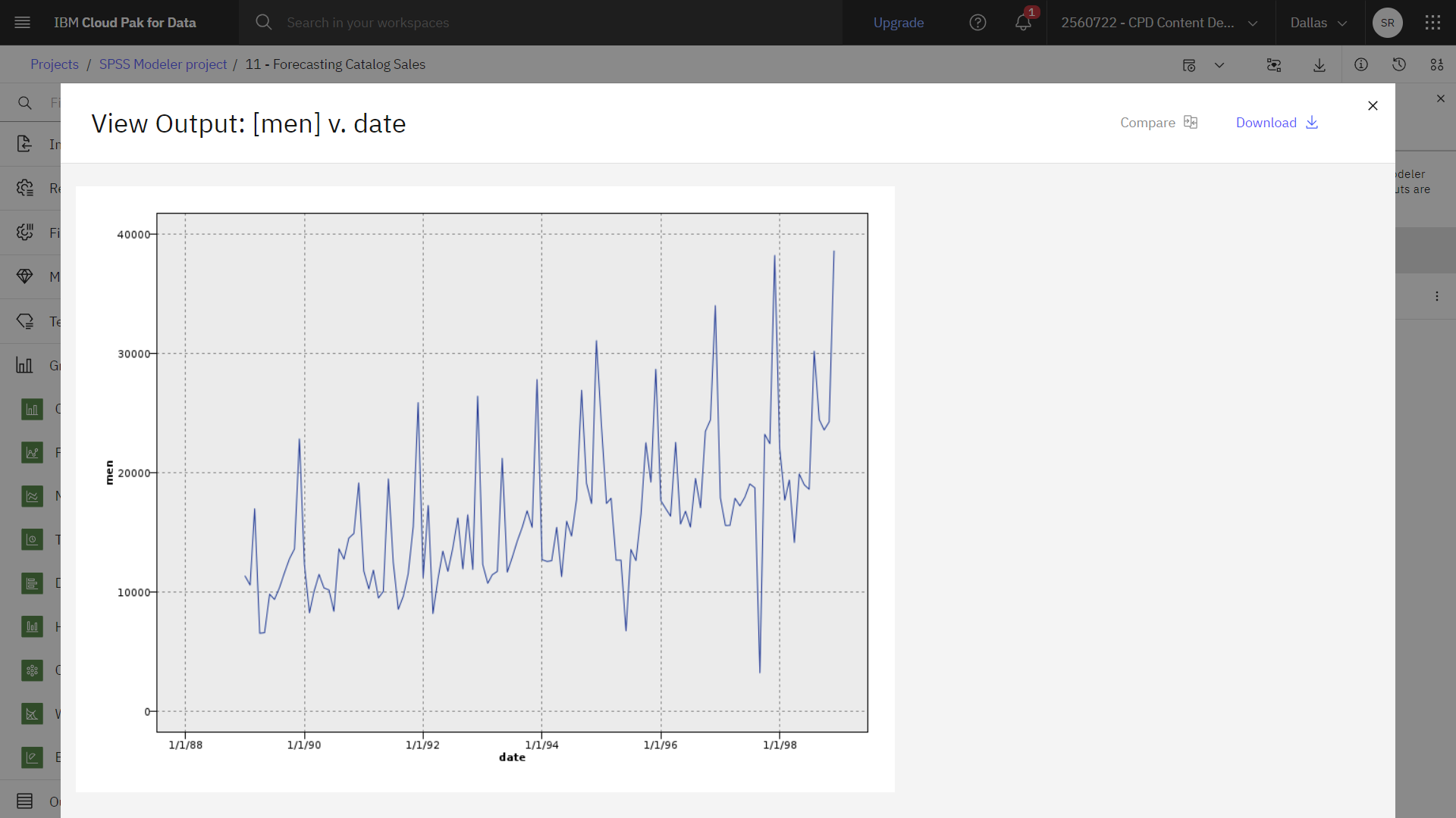

  3. Passe o mouse sobre o " [men] v. data e clique no ícone Executar Ícone de execução.
  4. No painel Outputs and models (Saídas e modelos ), clique nos resultados com o nome ' [men] v. data para visualizar o gráfico.
    A série mostra uma tendência crescente geral; ou seja, os valores da série tendem a aumentar com o tempo. A tendência crescente é aparentemente constante, o que indica uma tendência linear.
    A série também apresenta um padrão sazonal distinto, com máximas anuais em dezembro, conforme indicado pelas retas verticais do gráfico. As variações sazonais parecem crescer com a tendência ascendente da série, o que sugere sazonalidade multiplicativa e não aditiva.
    Agora que identificou as características da série, você está pronto para tentar modelá-la. O método de suavização exponencial é útil para prever séries que exibem tendência, sazonalidade ou ambas. Como visto anteriormente, esses dados apresentam ambas as características.

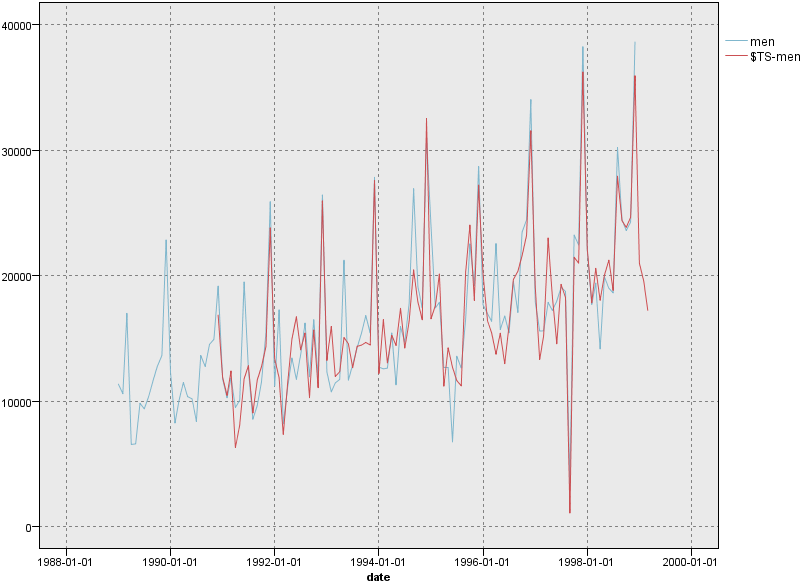

    A parcela men representa os dados reais, enquanto $TS-men denota o modelo de série temporal.
    Figura 3. Modelo de suavização exponencial simples
    Embora o modelo simples exiba, de fato, uma tendência de aumento gradual (e bastante pesada), ele não leva em conta a sazonalidade. É possível rejeitar este modelo com segurança.

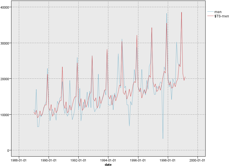

    Você deve se lembrar que o gráfico inicial das vendas de roupas masculinas ao longo do tempo sugeria um modelo que incorporava uma tendência linear e sazonalidade multiplicativa. Um candidato mais adequado, portanto, pode ser o modelo de inverno.
  10. Clique duas vezes no nó Men (Time Series) e defina essas propriedades:
    1. Expanda a seção Opções de compilação - geral.
    2. Defina o tipo de modelo como multiplicativo de Winters.
    3. Clique em Salvar.
  11. Clique em Run all Ícone de execução.
  12. No painel Outputs and models (Saídas e modelos ), clique nos resultados de saída com o nome ' Time plot of [men $TS-men] v. data para visualizar o gráfico.
    Isso parece melhor. O modelo reflete a tendência e a sazonalidade dos dados. O conjunto de dados cobre um período de 10 anos e inclui 10 picos sazonais que ocorrem em dezembro de cada ano. Os 10 picos presentes nos resultados previstos correspondem bem aos 10 picos anuais nos dados reais.
    No entanto, os resultados também enfatizam as limitações do procedimento de suavização exponencial. Olhando para os picos ascendentes e descendentes, há uma estrutura significativa que não foi considerada.
