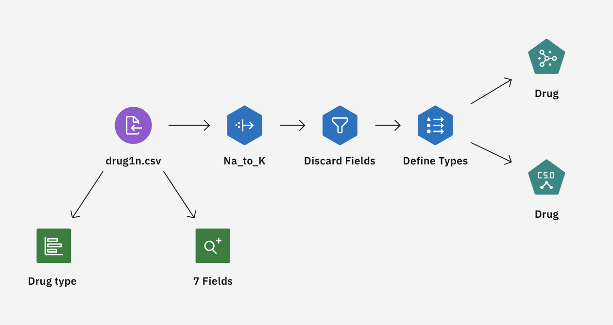

Exemplo de fluxo do modelador e conjunto de dados
Este tutorial usa o fluxo Tratamento de drogas - Gráficos exploratórios no projeto de amostra. O arquivo de dados usado é drug1n.csv. A imagem a seguir mostra o fluxo do modelador de amostra.
Figura 1. Fluxo do modelador de amostras

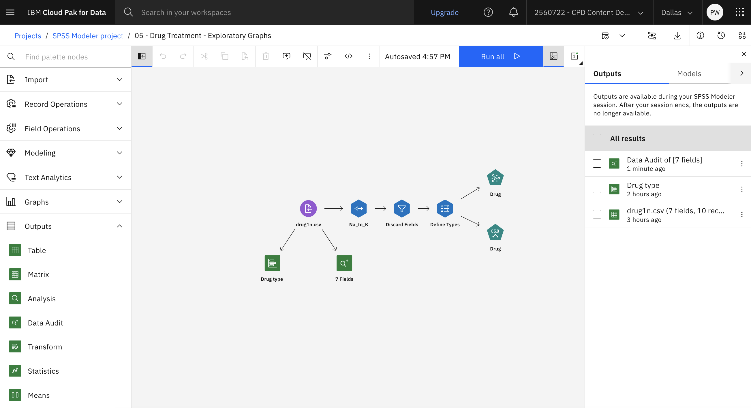

A imagem a seguir mostra o fluxo. Agora você está pronto para criar e explorar o gráfico de dispersão.
Fluxo do modelador com o painel Saídas e modelos exibido

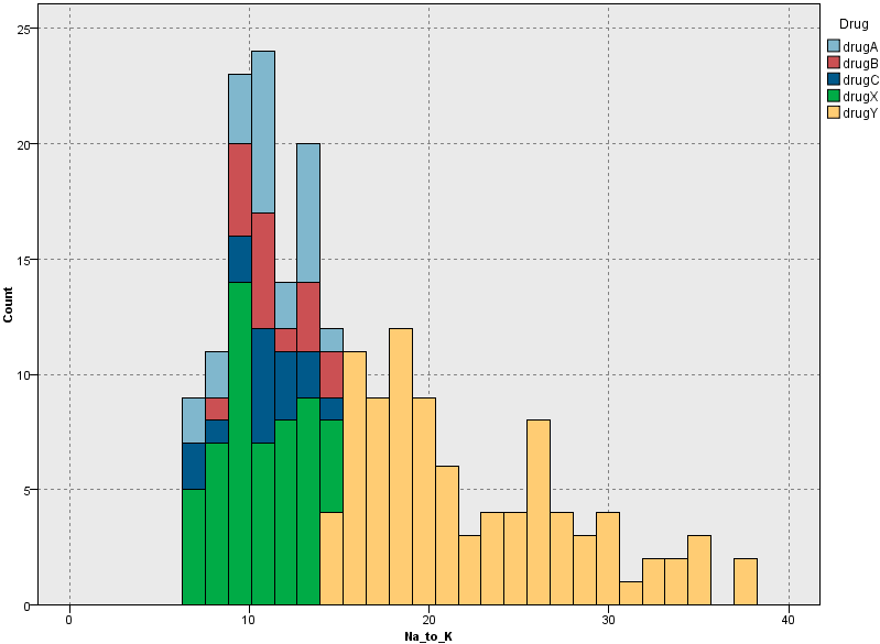

  4. Na seção Gráficos da paleta, arraste o nó Histograma para a tela e conecte-o ao nó Na_to_K (Derive).
  5. Clique duas vezes no nó Histograma para ver suas propriedades.
  6. Nas propriedades do nó Histograma, especifique Na_to_K como o campo a ser plotado e Drug como o campo de sobreposição de cores.
  7. Clique em Salvar.
  8. Passe o mouse sobre o nó Histograma e clique no ícone Executar ' .
  9. No painel Outputs and models (Saídas e modelos ), clique na saída Histograma para visualizar os resultados.
Com base no gráfico, você pode concluir que, quando o valor do " Na_to_K é de cerca de 15 ou mais, o medicamento " Y é o medicamento preferido.
