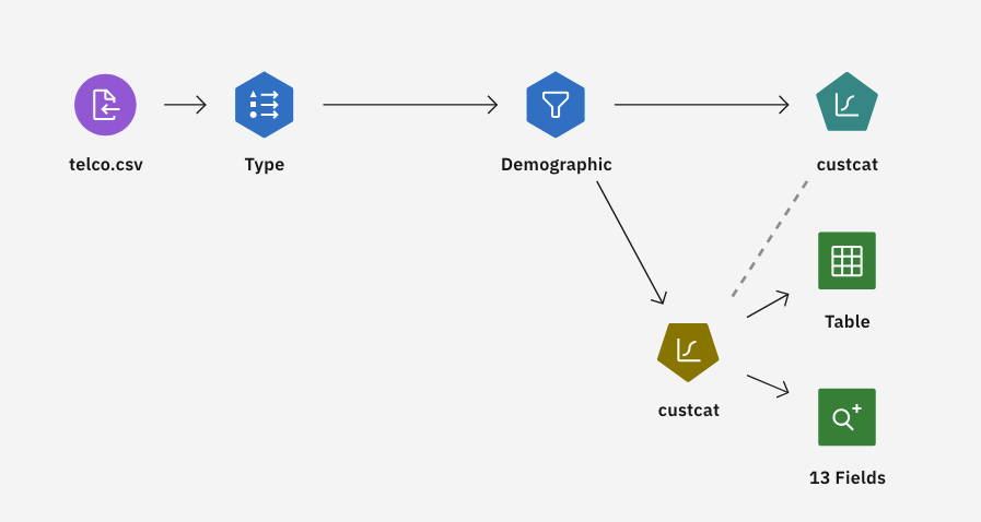

Este tutorial usa o fluxo Classifying Telecommunications Customer (Classificando clientes de telecomunicações ) no projeto de amostra. O arquivo de dados usado é telco.csv. A imagem a seguir mostra o fluxo do modelador de amostra.
Figura 1. Fluxo do modelador de amostras

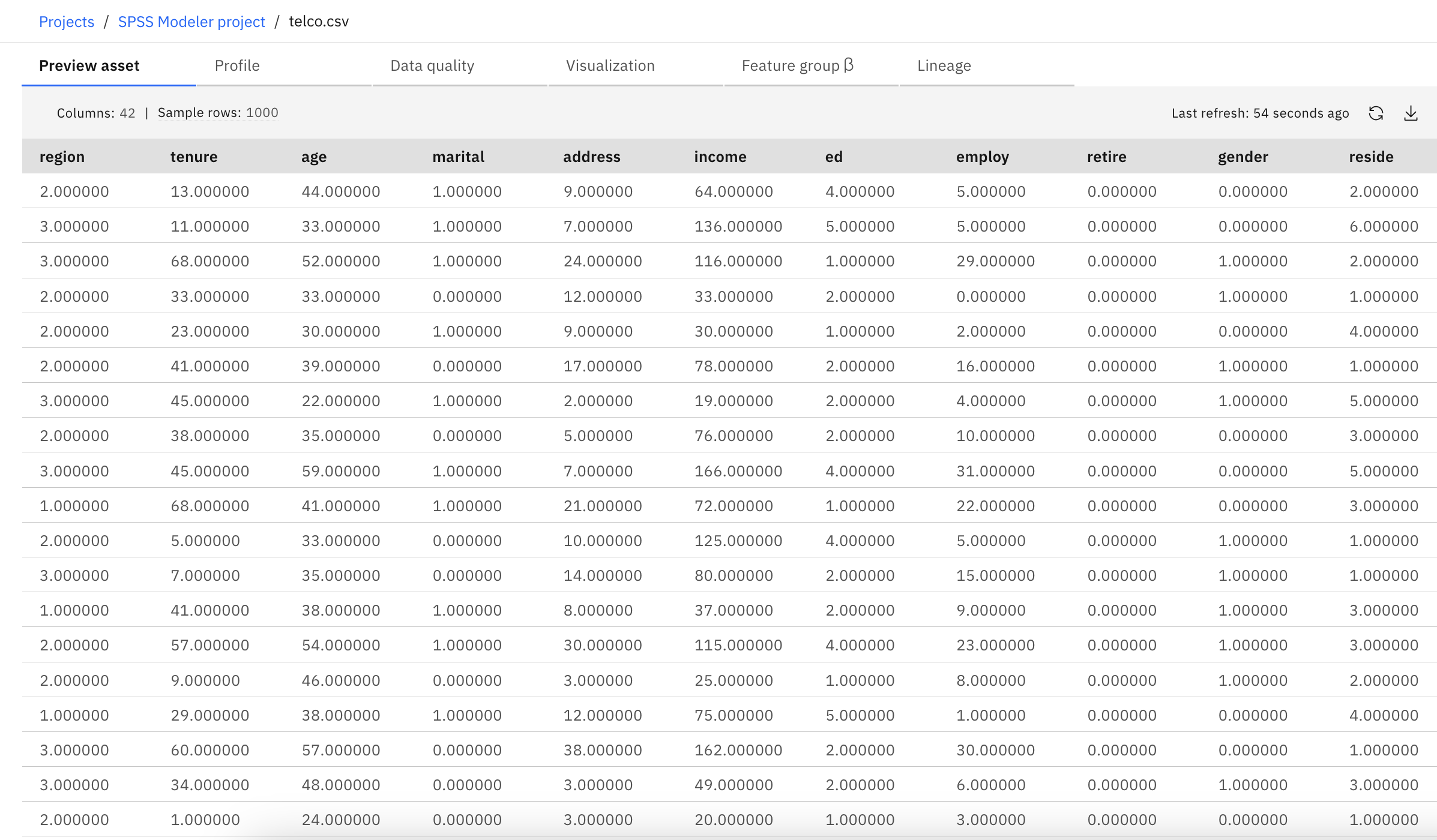

A imagem a seguir mostra o conjunto de dados usado com esse fluxo do modelador.
Figura 2 Conjunto de dados de amostra

  4. Opcional: Clique em Preview data (Visualizar dados) para ver o conjunto completo de dados.

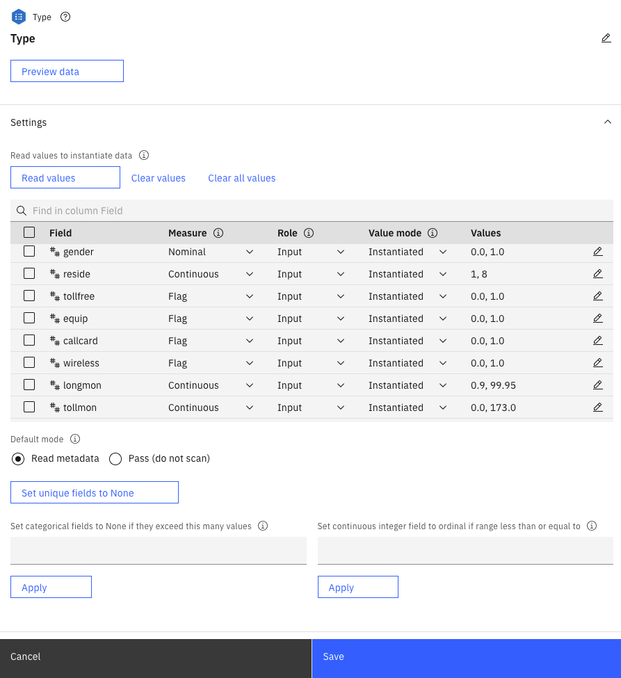

  5. Clique duas vezes no nó Type e clique em Read Values. Esse nó especifica as propriedades do campo, como o nível de medição (o tipo de dados que o campo contém) e a função de cada campo como alvo ou entrada na modelagem. Certifique-se de que todos os níveis de medição estejam definidos corretamente. Por exemplo, a maioria dos campos com valores de 0.0 e 1.0 podem ser considerados como sinalizadores.
    Figura 3. Níveis de medição
    Tipo Nó, níveis de medição
    Observe que " gender é considerado mais corretamente como um campo com um conjunto de dois valores, em vez de um sinalizador, portanto, deixe seu valor de medição como Nominal.

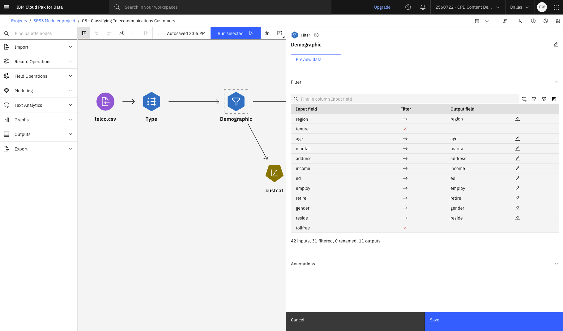

  7. Clique duas vezes no nó Filter para ver suas propriedades.
  8. Observe que esse nó filtra apenas os campos relevantes: ' region, ' age, ' marital, ' address, ' income, ' ed, ' employ, ' retire, ' gender, ' reside e ' custcat). Outros campos são excluídos desta análise.
Ícone de ponto de controle Verifique seu progresso
A imagem a seguir mostra o nó Filter. Agora você está pronto para visualizar o nó Logistic.
Nó de Filtro

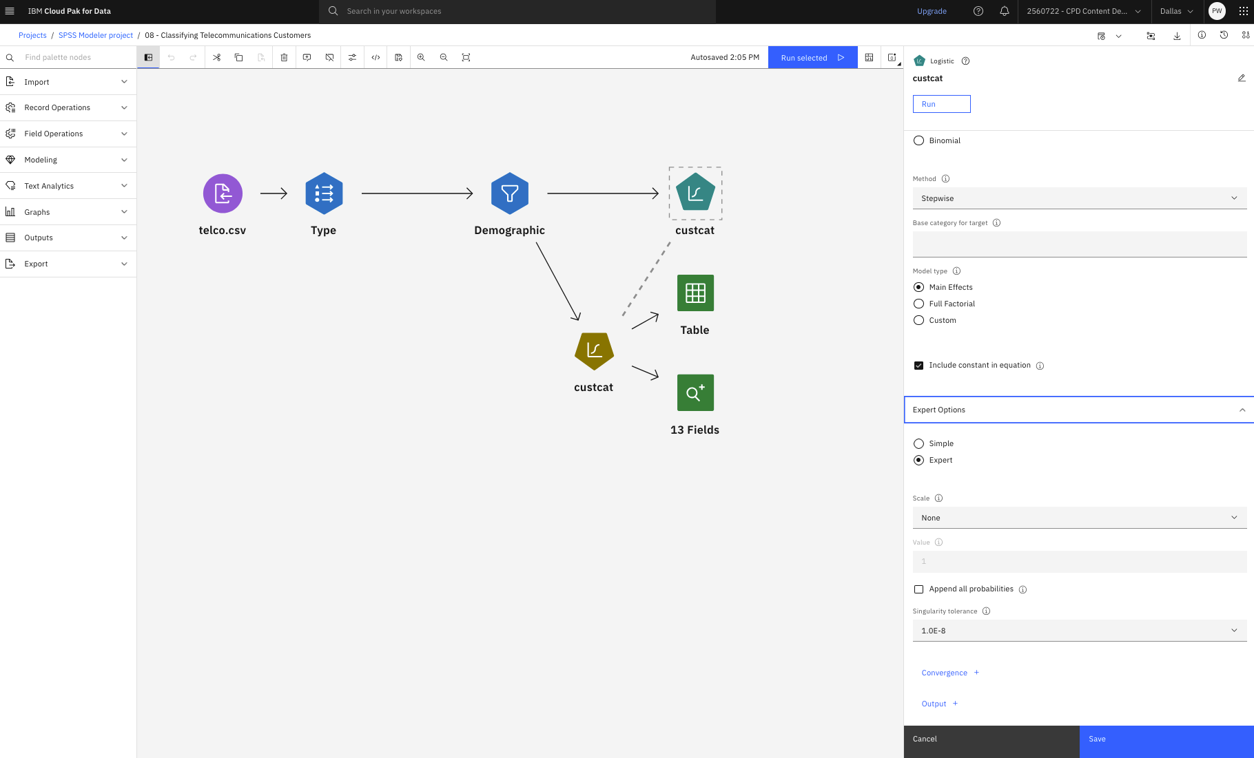

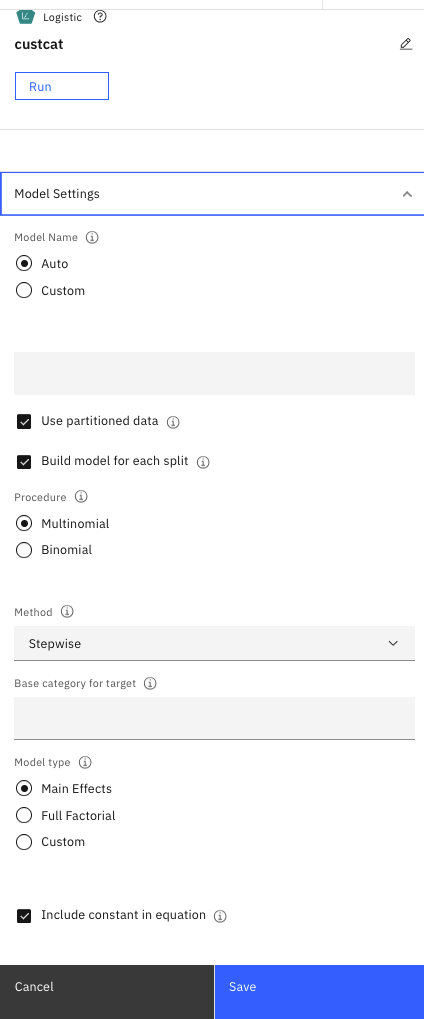

  1. Clique duas vezes no nó custcat (Logistic) para ver suas propriedades.
  2. Na seção Model Settings (Configurações do modelo ), selecione o procedimento Multinomial.
    • Um modelo binomial é usado quando o campo de destino é um sinalizador ou campo nominal com dois valores discretos.
    • Um modelo multinomial é usado quando o campo de destino é um campo nominal com mais de dois valores.
  3. Em seguida, selecione o método Stepwise e o tipo de modelo Main Effects. Além disso, marque a caixa de seleção Incluir constante na equação.
    Figura 4. Configurações do modelo de nó logístico
  4. Na seção Expert Options, selecione o modo Expert.

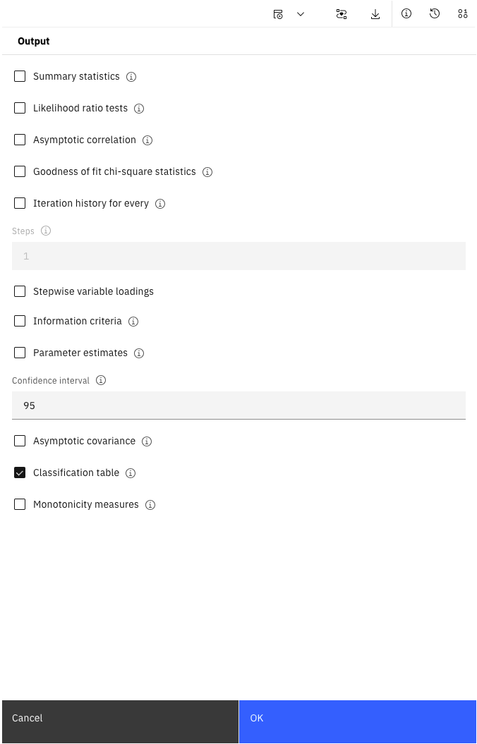

  5. Clique em Output. Selecione a tabela de classificação e clique em OK.
    Figura 5. Nó logístico Opções de saída

A imagem a seguir mostra o nó Logistic. Agora você está pronto para navegar pelo modelo.
nó Logística

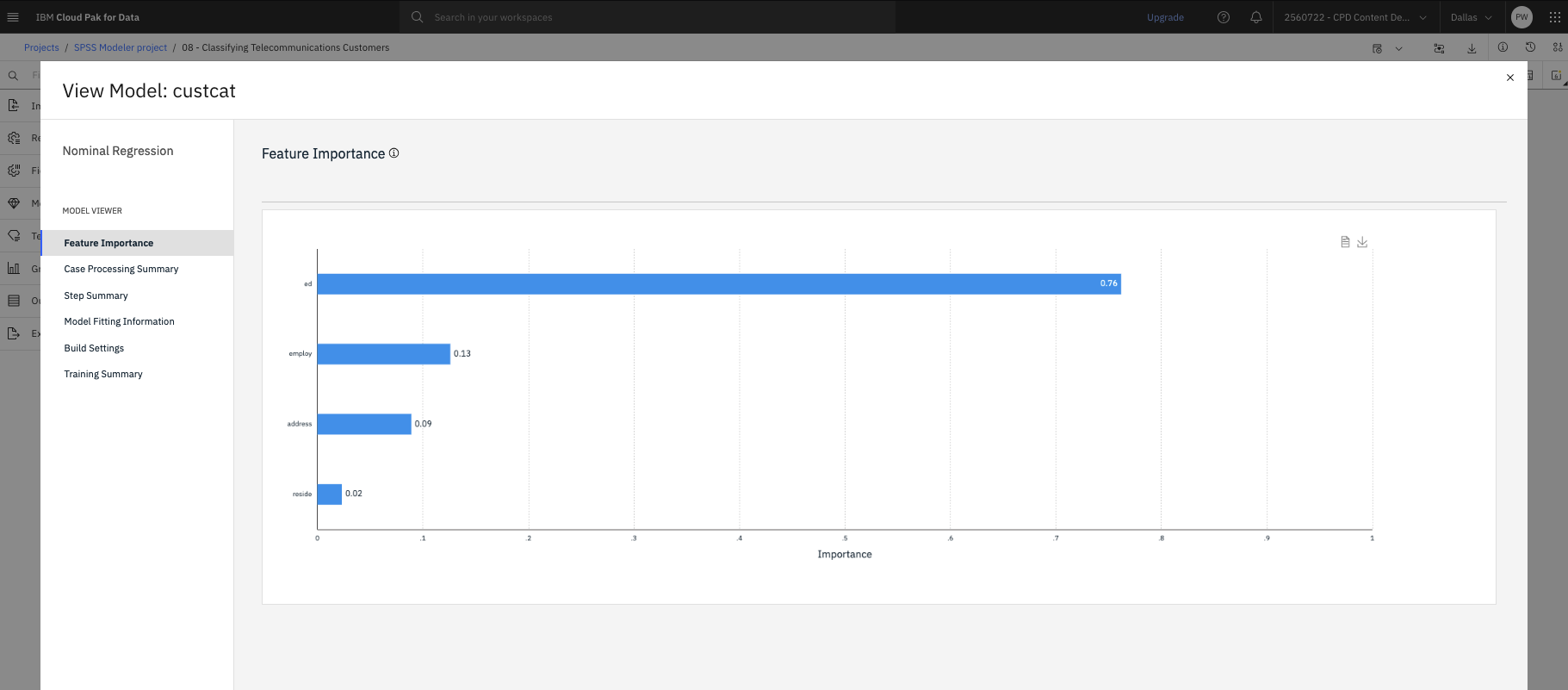

    Figura 6. Gráfico de importância das características do modelo
É possível então explorar as informações do modelo, importância do recurso (preditor) e informações de estimativas de parâmetro.
Esses resultados são baseados apenas nos dados de treinamento. Para avaliar o grau de generalização do modelo para outros dados no mundo real, é possível usar um nó Partition para manter um subconjunto de registros para fins de teste e validação.
