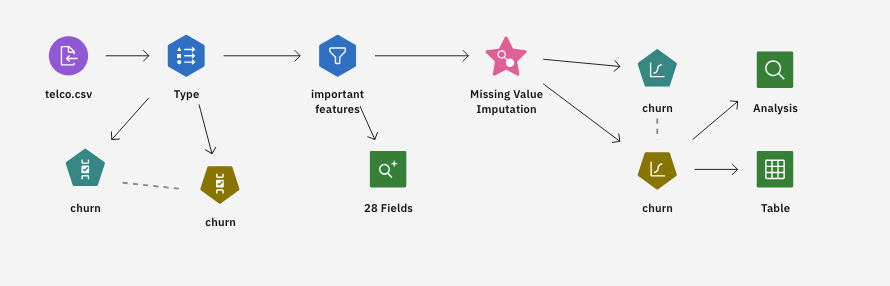

Este tutorial usa o fluxo Telecommunications Churn no projeto de amostra. O arquivo de dados usado é telco.csv. A imagem a seguir mostra o fluxo do modelador de amostra.
Figura 1. Fluxo do modelador de amostras

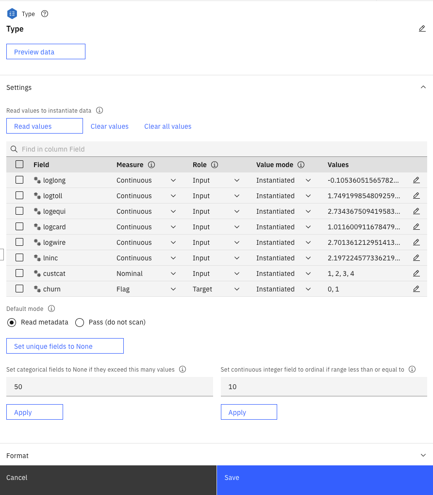

  5. Clique duas vezes no nó Type. Esse nó especifica as propriedades do campo, como o nível de medição (o tipo de dados que o campo contém) e a função de cada campo como alvo ou entrada na modelagem. Certifique-se de que todos os níveis de medição estejam definidos corretamente. Por exemplo, a maioria dos campos com valores de " 0.0 e " 1.0 pode ser considerada como sinalizadores, mas alguns campos, como gênero, são vistos com mais precisão como um campo nominal com dois valores.
    Figura 3. Níveis de medição
    Níveis de medição
    Observe que " churn está definido como um sinalizador com uma função de destino. A função de todos os outros campos é definida como Input.

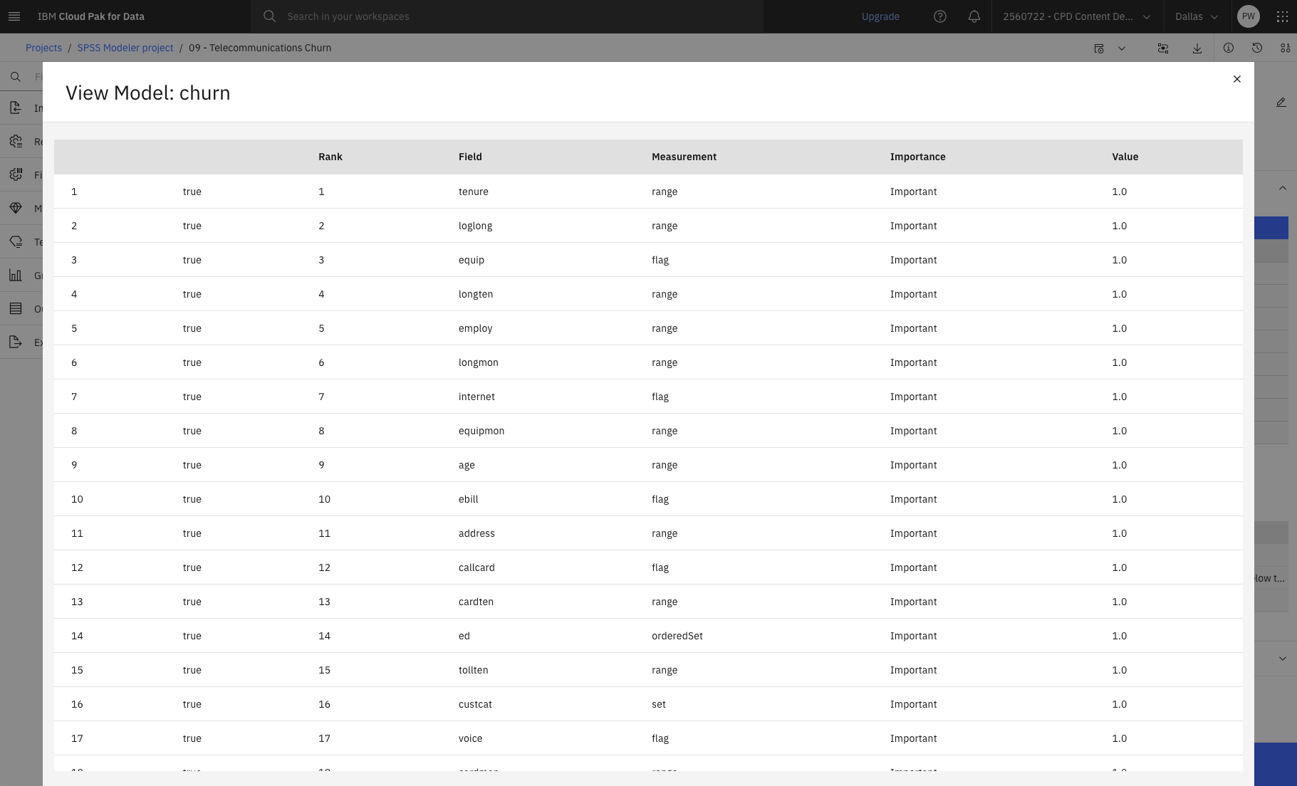

  6. Clique duas vezes no nó de modelagem churn (Seleção de recursos) para ver suas propriedades. Você pode usar um nó Feature Selection para remover preditores ou dados que não acrescentam nenhuma informação útil sobre a relação preditor/destino.
  7. Passe o mouse sobre o nó churn (Seleção de recursos) e clique no ícone ExecutarÍcone de execução.
  8. No painel Outputs and models (Saídas e modelos ), clique no primeiro modelo da lista com o nome churn para exibir os detalhes do modelo.
Ícone de ponto de controle Verifique seu progresso
A imagem a seguir mostra os detalhes do modelo. Agora você está pronto para verificar o nó Filter.
Visualizar modelo: churn

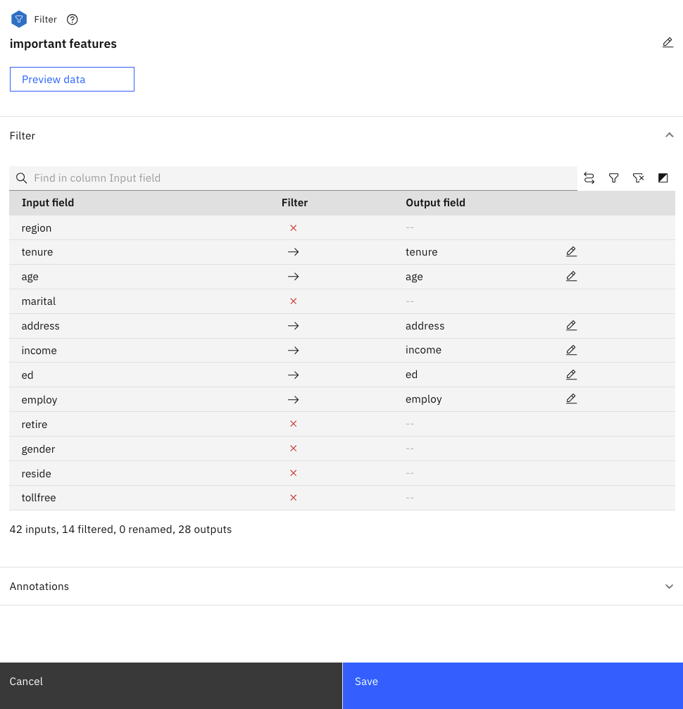

Apenas alguns dos dados no arquivo de dados telco.csv são úteis para prever a rotatividade. Você pode usar o filtro para selecionar apenas os dados que são considerados importantes para uso como preditor (os campos marcados como Importante no modelo gerado na tarefa anterior). Siga estas etapas para ver e verificar o nó Filter:
  1. Clique duas vezes no nó Important Features (Filter) para ver suas propriedades.
    1. Observe que esse nó filtra apenas os campos selecionados: ' tenure, ' age, ' address, ' income, ' ed, ' employ, entre outros. Outros campos são excluídos desta análise.
      Figura 4. Recursos importantes do nó de filtro
    2. Clique em Cancelar.

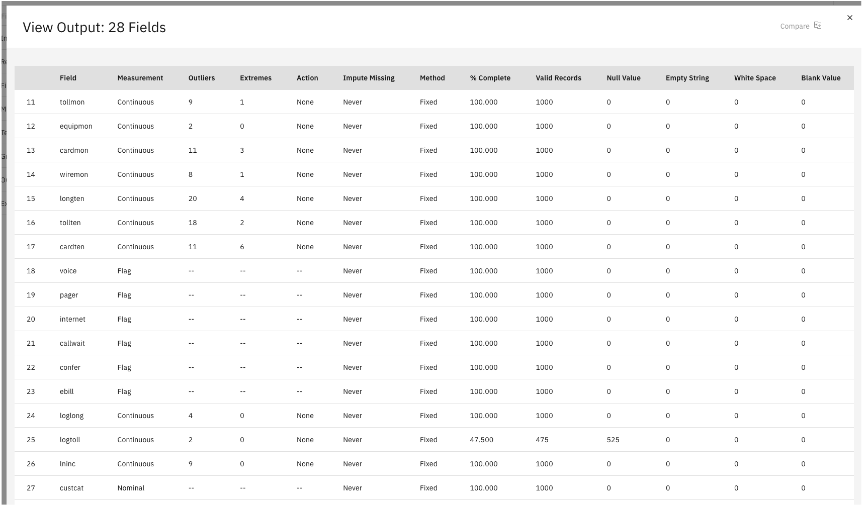

  2. Clique duas vezes no nó de saída 28 Fields (Data Audit) após o nó Filter.
    1. Passe o mouse sobre o nó Data Audit e clique no ícone Run (Executar ) Ícone de execução.
    2. No painel Outputs and models (Saídas e modelos ), clique nos resultados com o nome Data Audit (Auditoria de dados ) para visualizar a saída.
    3. Observe a coluna % Complete, que pode ser usada para identificar quaisquer campos com grandes quantidades de dados ausentes. Nesse caso, o único campo que você precisa alterar é logtoll, que está menos de 50% concluído.
      Figura 5. 28 Saída de campos
      28 Saída de campos
    4. Feche a saída.

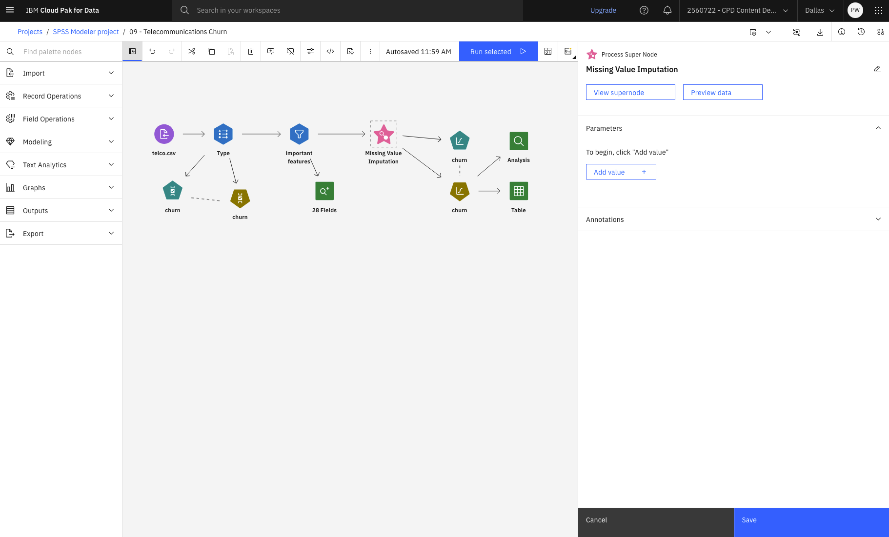

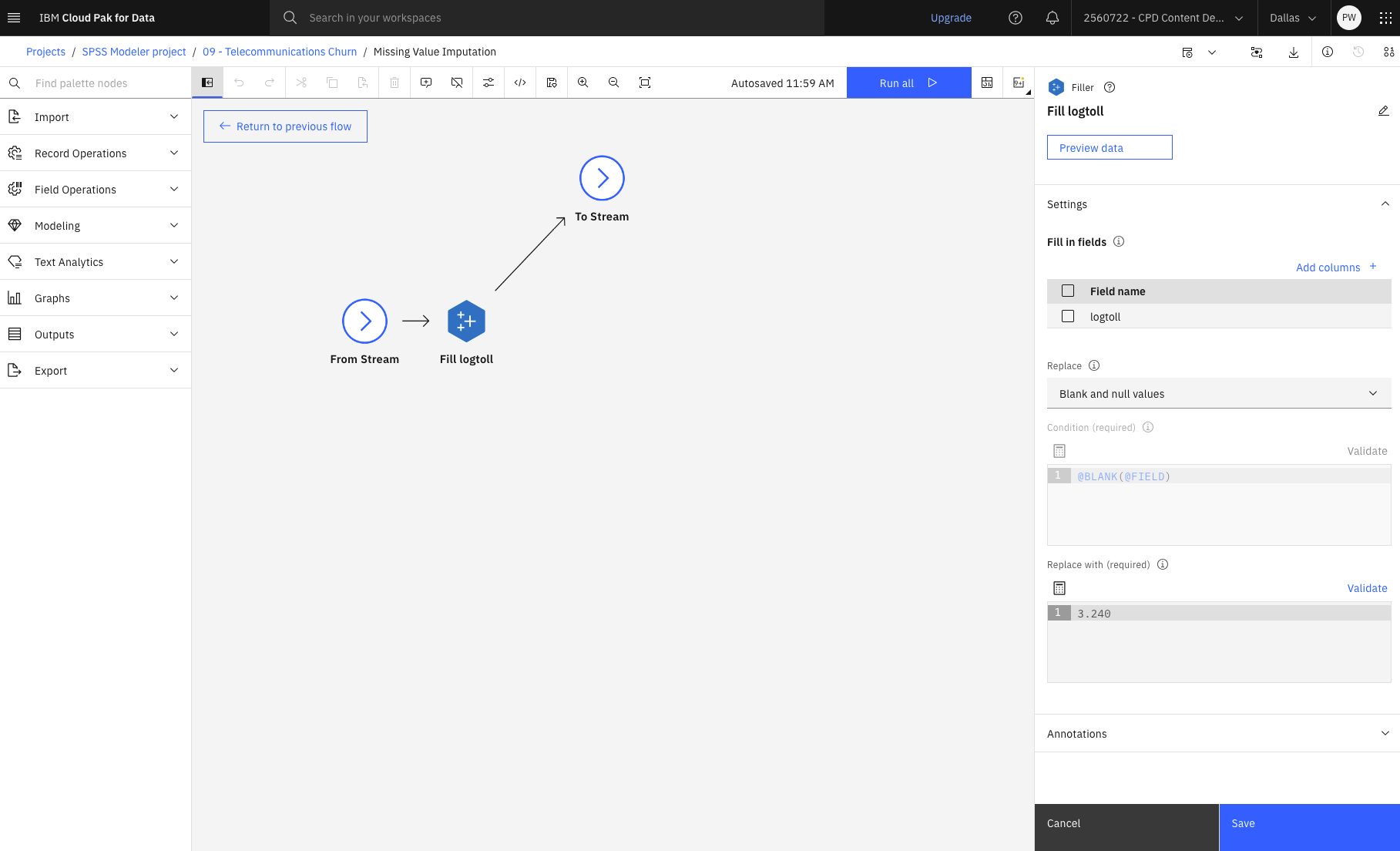

  3. Clique duas vezes no supernó Imputação de valores ausentes.
    1. Clique em Exibir supernó.
    2. Clique duas vezes no nó Fill logtoll (Filler).
      Os nós de preenchimento são usados para substituir valores de campo e alterar o armazenamento. É possível optar por substituir os valores com base em uma condição do CLEM especificada, como @BLANK(FIELD). Como alternativa, é possível optar por substituir todos os valores em branco ou nulos por um valor específico. Os nós de preenchimento são frequentemente usados com o nó Type para substituir valores ausentes.
      Na seção Preencher campos, é possível especificar os campos do conjunto de dados cujos valores você deseja examinar e substituir. Nesse caso, a coluna " logtoll é especificada junto com uma opção de valores em branco e nulos na seção Substituir.
      Figura 6. Supernó de imputação de valor ausente com propriedades de preenchimento
    3. Clique em Retornar ao fluxo anterior.

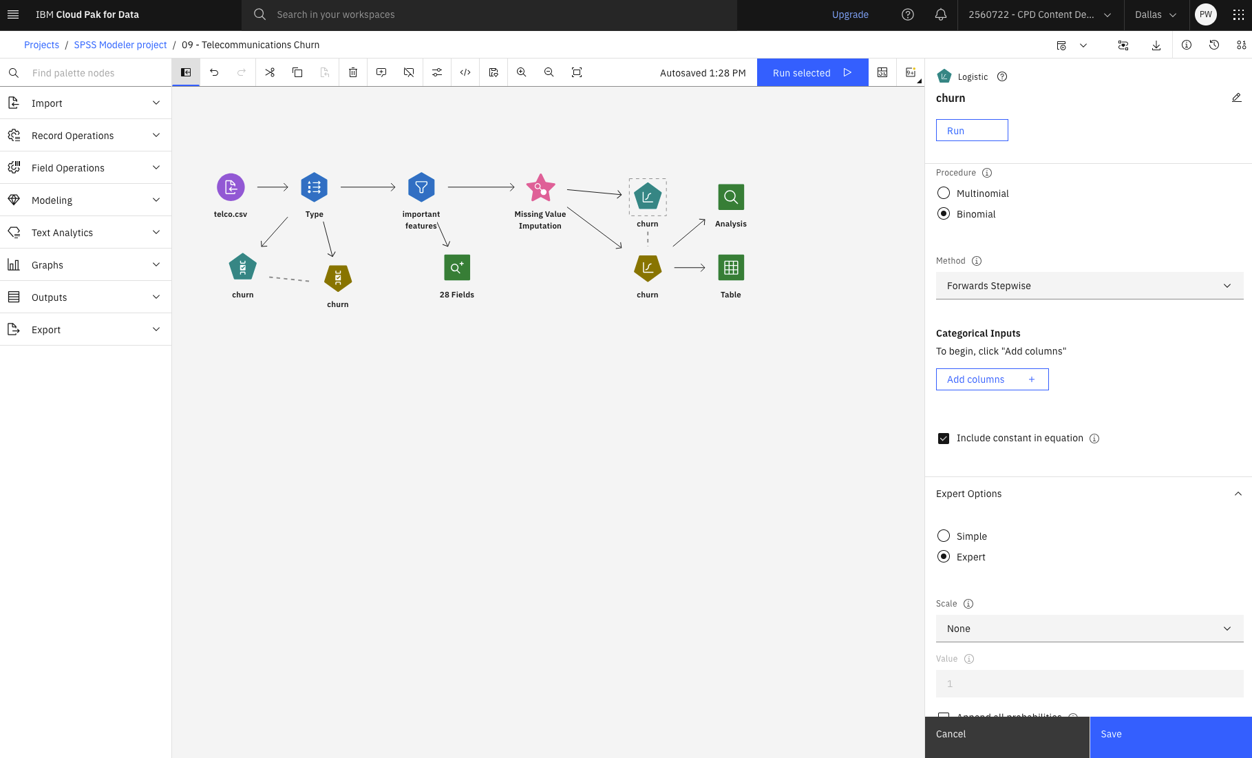

Você cria um modelo que usa o nó Logistic. Siga estas etapas para criar o modelo:
  1. Clique duas vezes no nó churn (Logistic), após o supernó Missing Value Imputation, para exibir suas propriedades.
  2. Na seção Model Settings (Configurações do modelo ), selecione o procedimento Binomial.
    • Um modelo binomial é usado quando o campo de destino é um sinalizador ou campo nominal com dois valores discretos.
    • Um modelo multinomial é usado quando o campo de destino é um campo nominal com mais de dois valores.

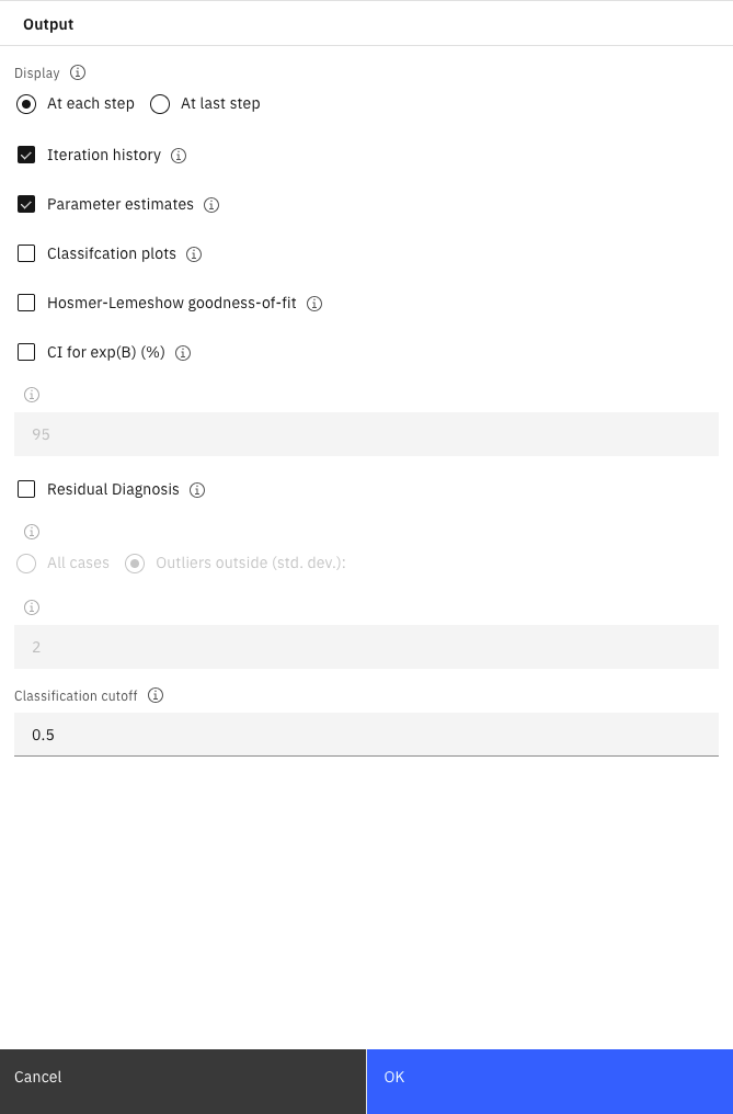

  3. Em seguida, selecione o método Forwards Stepwise.
  4. Na seção Expert Options, selecione o modo Expert.
  5. Clique em Output. Selecione Em cada etapa, Histórico de iteração e Estimativas de parâmetro e, em seguida, clique em OK.
    Figura 7. Opções de nó logístico
A imagem a seguir mostra o fluxo. Agora você está pronto para gerar o modelo.
nó Logística

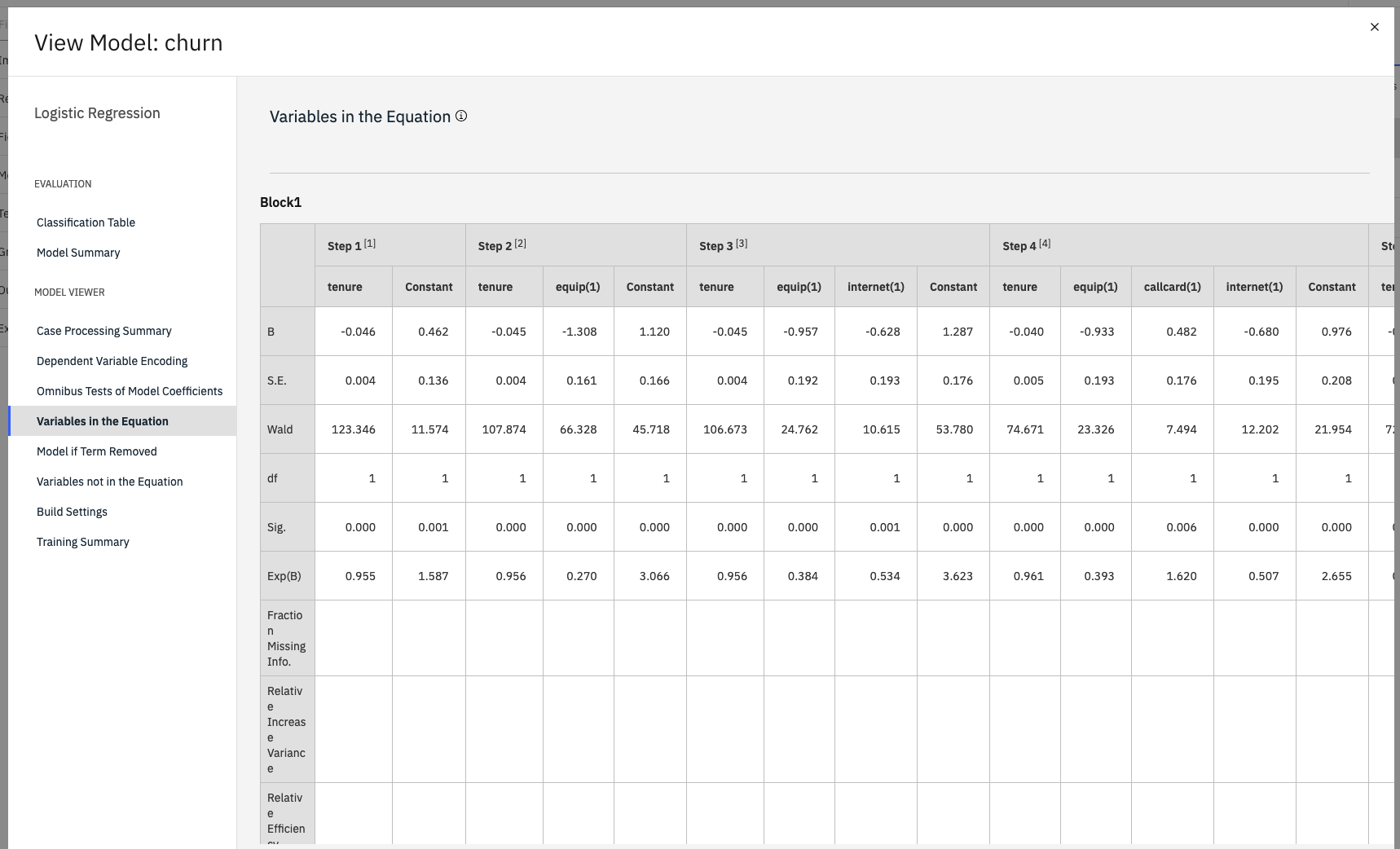

Tarefa 5: Gerar o modelo
Siga estas etapas para gerar um nugget de modelo a partir do nó Logistic :
  1. Passe o mouse sobre o nó churn (Logística) e clique no ícone ExecutarÍcone de execução.
  2. No painel Outputs and models (Saídas e modelos ), clique no modelo de rotatividade para visualizar os resultados.
A página Variables in the Equation (Variáveis na equação ) mostra o alvo (rotatividade) e as entradas (campos de previsão) usados pelo modelo. Esses campos são escolhidos com base no método Forwards Stepwise, e não na lista completa enviada para consideração.
Para avaliar o grau de adequação do modelo aos seus dados, vários diagnósticos estão disponíveis nas configurações do nó especialista quando você está criando o fluxo.
Observe também que esses resultados são baseados apenas nos dados de treinamento. Para avaliar o grau de generalização do modelo para outros dados no mundo real, use um nó Partition para manter um subconjunto de registros para fins de teste e validação.
A imagem a seguir mostra os resultados do modelo.
Figura 8. Variáveis do modelo na tabela de equações
